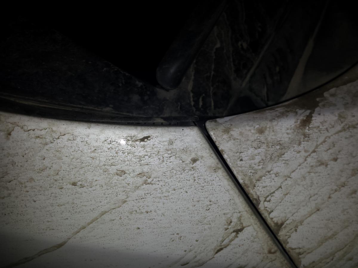

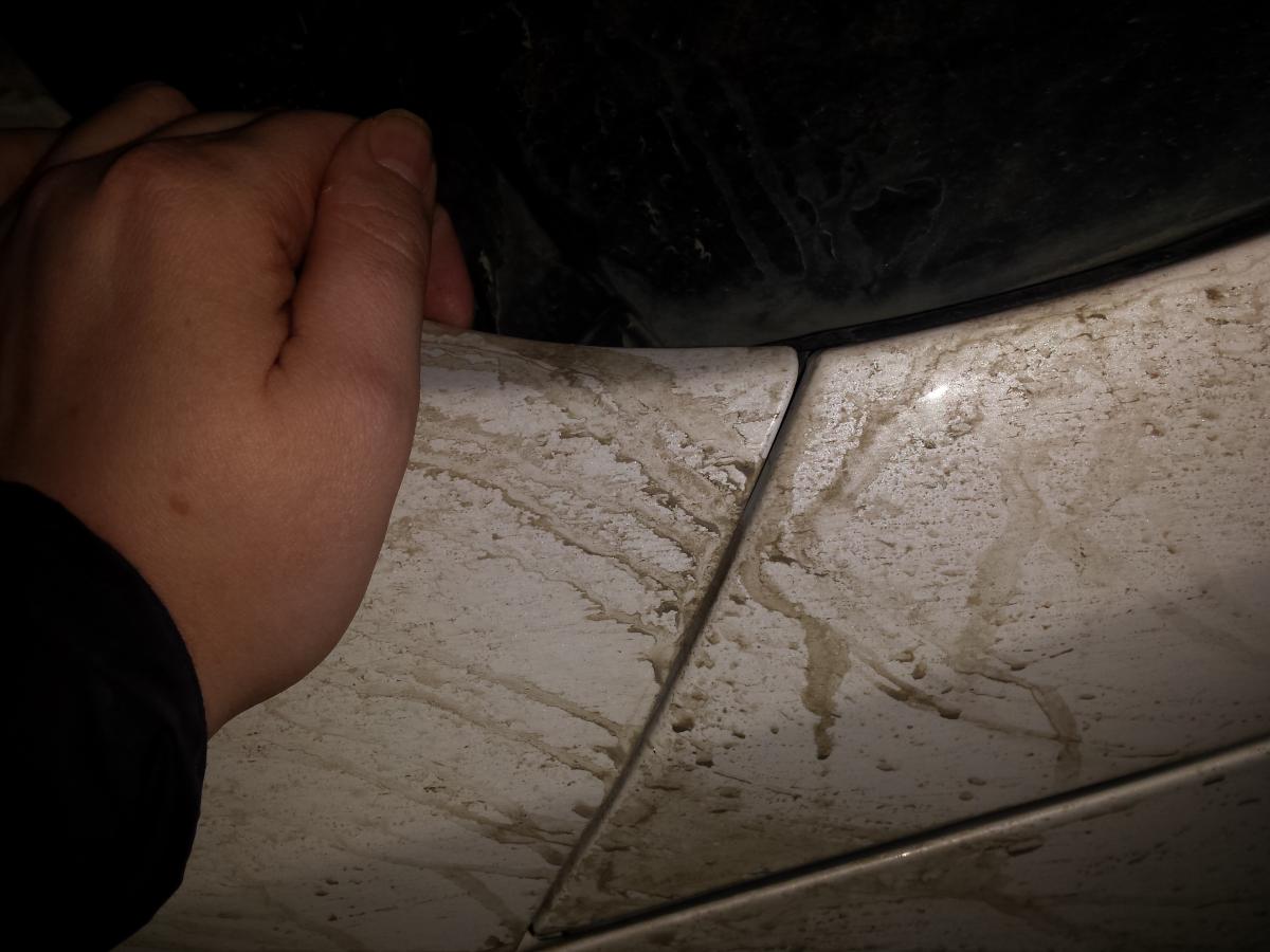

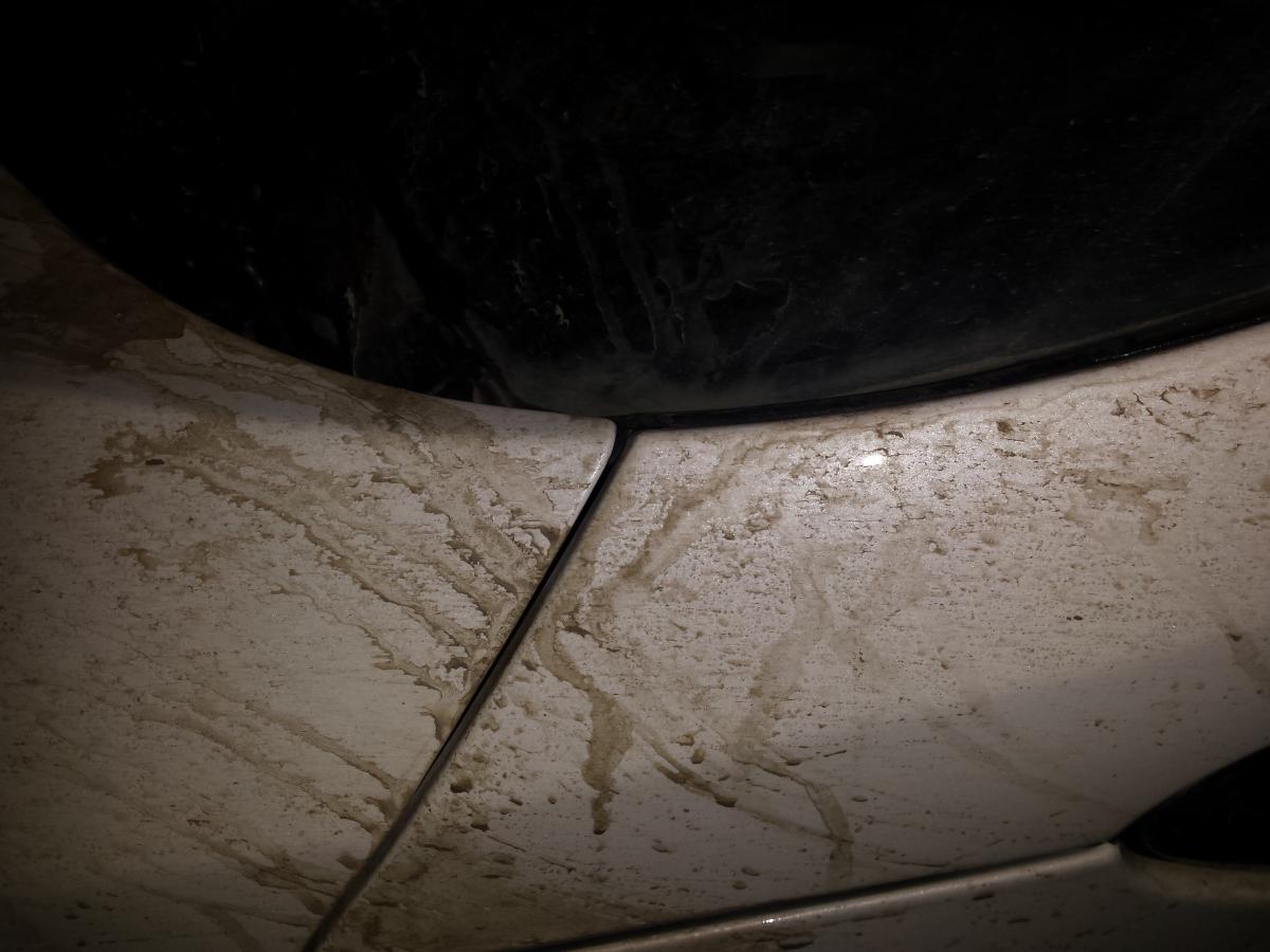

Besca Опубликовано 4 марта, 2015 Поделиться Опубликовано 4 марта, 2015 Это справа, без аморта.Это слева, с амортом.А примерно вот так будет при установленном аморте справа. У человека у которого брал, без аморта также как на 3ем фото. Если поставить то цепляет нах сразу. У меня только чиркает.Потому что у капота нет крайнего положения. Аморты в закрытом состоянии давят от капота в салон, петли получается уходят глубже - и привет.Крепления аморта на капоте и крепление аморта на крыле получаются в одной горизонтали при закрытом положении. А так он постоянно хочет открыться - так и получается в итоге. 1 Ссылка на комментарий Поделиться на другие сайты Поделиться
