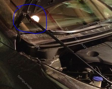

LEvSHA Опубликовано 17 декабря, 2013 Поделиться Опубликовано 17 декабря, 2013 Кому как что там колхозного углядели не в курсе Крепление упоров к капоту сделано тупо на уголках - это ли не колхоз? Пара газовых упоров от ТАЗовской 12-шки + 2 уголка из строймага будут стоить меньше 1000 руб., а тут 2500 просят <нехорошее слово> знает за что.Ждем отчета по установке Ссылка на комментарий Поделиться на другие сайты Поделиться
psionic88 Опубликовано 17 декабря, 2013 Автор Поделиться Опубликовано 17 декабря, 2013 Тут я думаю прост правильная длинна упоров подобрана и только. Ссылка на комментарий Поделиться на другие сайты Поделиться
Роман Опубликовано 17 декабря, 2013 Поделиться Опубликовано 17 декабря, 2013 Кому как что там колхозного углядели не в курсе Крепление упоров к капоту сделано тупо на уголках - это ли не колхоз? Зато без сверления. Вот сварка была бы колхоз. А уголки можно и другие подобрать, если что. Ссылка на комментарий Поделиться на другие сайты Поделиться
snab Опубликовано 17 декабря, 2013 Поделиться Опубликовано 17 декабря, 2013 Кому как что там колхозного углядели не в курсе Крепление упоров к капоту сделано тупо на уголках - это ли не колхоз? Одному тебе наверное не нравится всё....зачем так относиться к делу. Не нравится ну и чего изливаться тут.А как надо было крепить? на поксипол? или на сварку или сверлить капот? ..... Вчера мне поставили пневмоупоры. Всё качественно и работает хорошо - тьфу тьфу . Удачи парни. Я сделал о чём давно мечтал, теперь капот как на старом вагоне у меня открывается ну почти сам ;) Кто кричит фуфу колхоз и тдблизко не видели изделие, да и пусть кричат, видимо у них натура такая ;)))) psionic88- я тоже так думал что дело только в амортах, ан нет. детали которые ставят не идут в свободной продаже, их изготавливают под наш авто Роман- у тебя ссылка на драйв кривая не работает 1 Ссылка на комментарий Поделиться на другие сайты Поделиться
PosaD Опубликовано 17 декабря, 2013 Поделиться Опубликовано 17 декабря, 2013 Ребят! Мне это преблуда не нужна, но просто для интереса зачесались руки ... да и не охото, чтобы одноклубники отдавали такую сумму. Что нам нужно для пневмоупора капота? 1) Крепежные уголки (найти не проблема ... по размеру обрезать и сделать отверстие)2) Газовые упоры (нужно знать длину и нужное давление)3) Наличие желания дойти до конца ))) Кто будет первопроходцем? Я уже начинаю думать, сделать самому, как только гараж найду, а потом продать по закупочной стоимости )))) А то 2500 это жуть, как много ))) У меня вопрос к тем, кто уже поставил. Есть ли надпись с величиной давления? Ссылка на комментарий Поделиться на другие сайты Поделиться

PosaD Опубликовано 17 декабря, 2013 Поделиться Опубликовано 17 декабря, 2013 Померил длину от двух точек крепления. Примерно 735 мм в вытянутом растоянии. Остается "покурить" гугл и найти нужные упоры. Думаю давления - 340H хватит! Ссылка на комментарий Поделиться на другие сайты Поделиться
