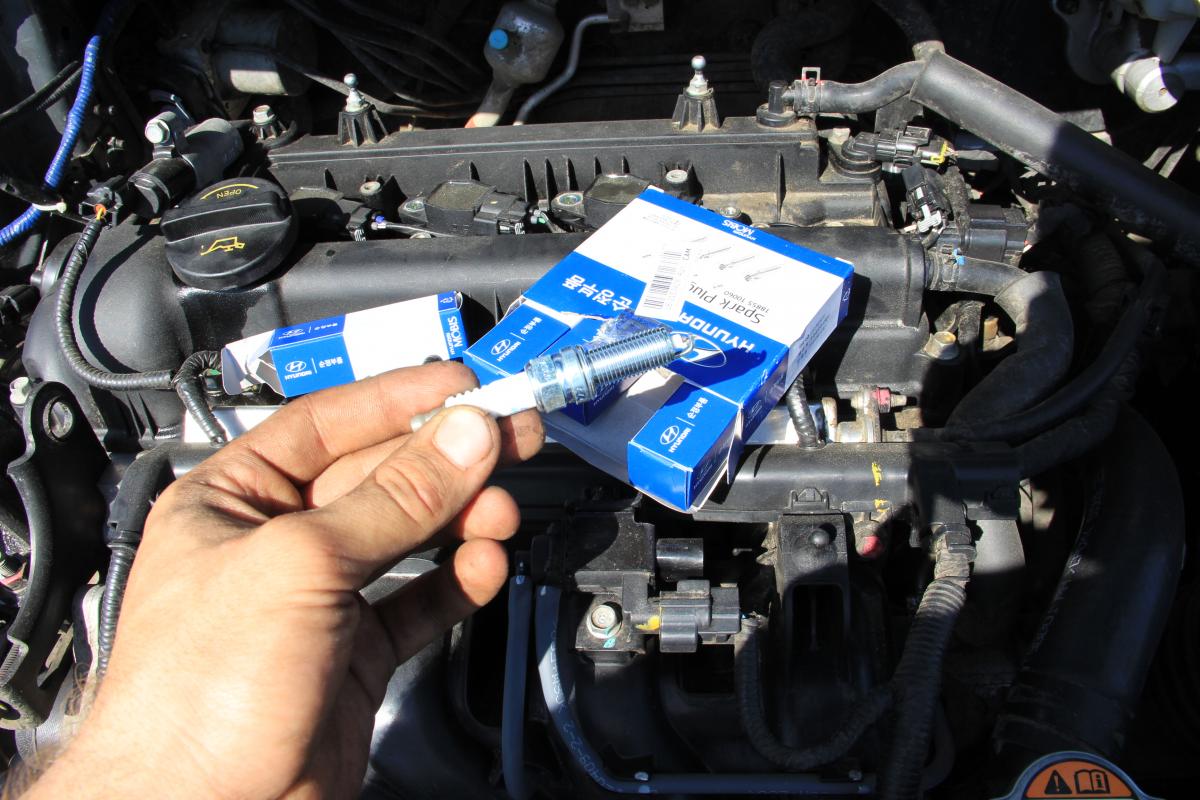

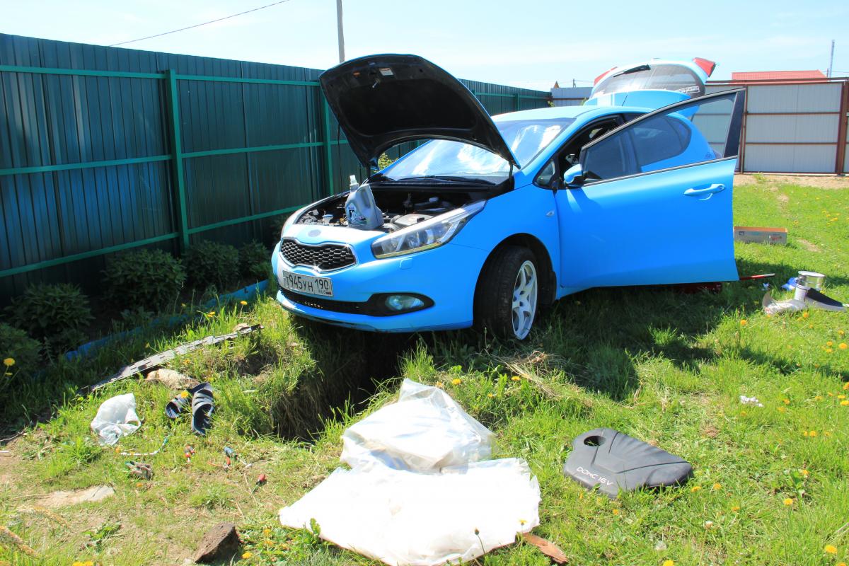

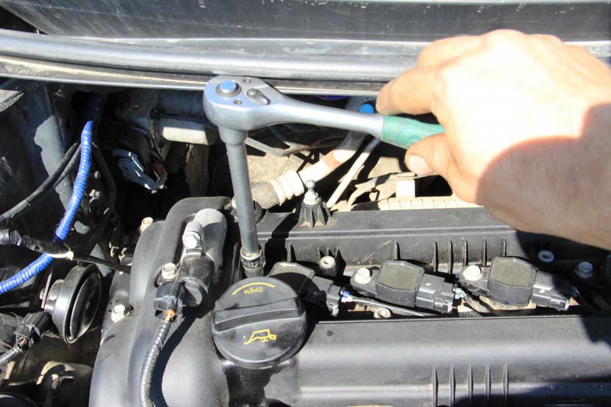

В итоге, плюнул ... заехал на яму у себя на дачном участке и начал проходить плановое ТО-2. Попутно поменял свечи зажигания.

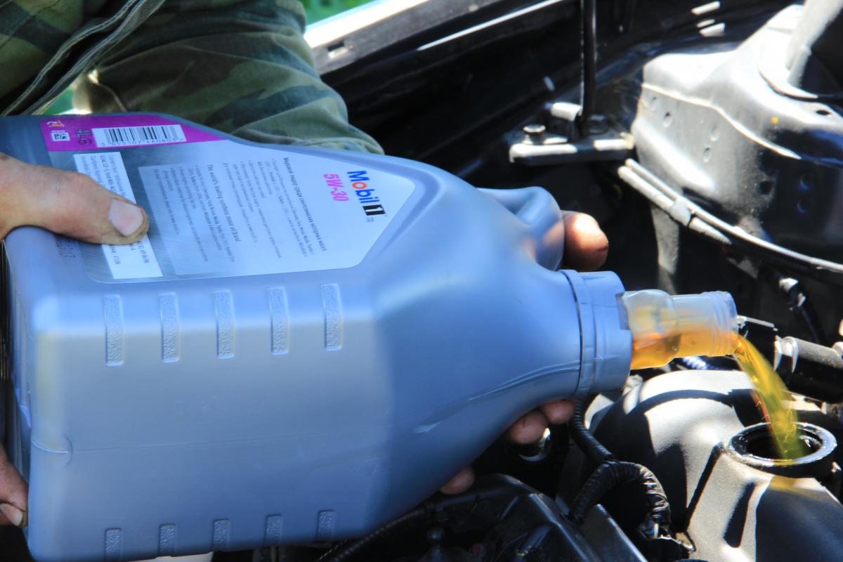

Кто ни когда не заливал масло, то напоминаю ... канистру нужно держать боком, чтобы масло лилось ровно и без "плювков" ...

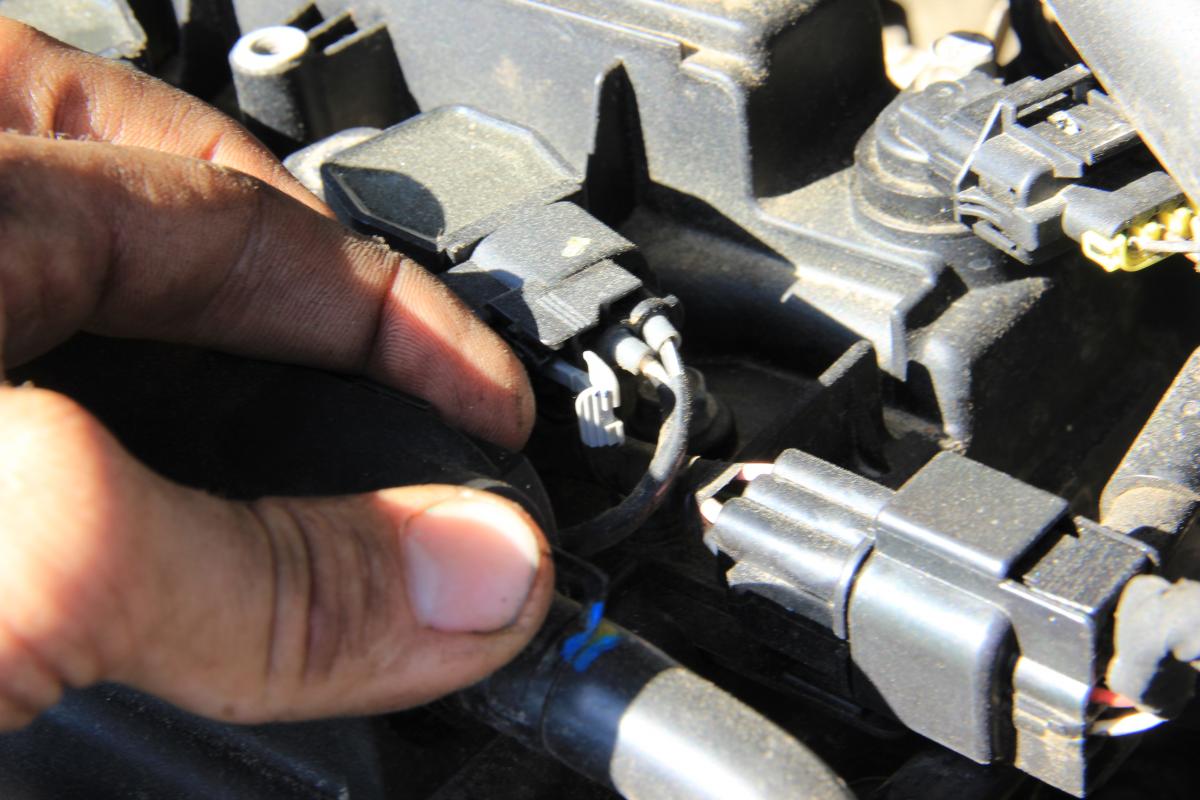

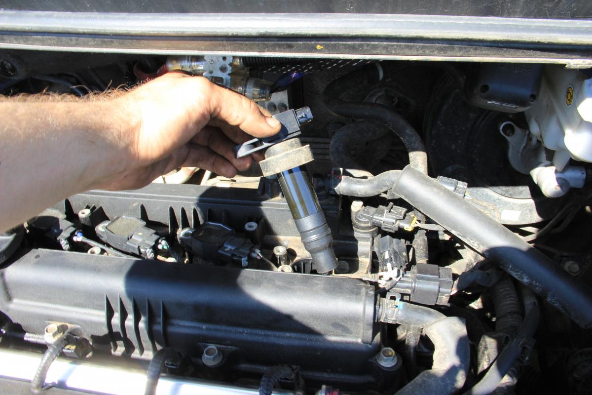

Свечи меняются без проблем. Снимаете пластикую защиту двигателя ...
Откручиваем ключем с головкой на "10" четыре высоковольтника и отщелкиваем пластиковые фиксаторы (серые) на них. Фиксаторы вытаскиваются наружу ..., они как скобы сидят там.
Колодцы для свеч у нас не глубокие, ... поэтому если у свечного ключа потерялась резика для подхвата, то вытащить саму свечу можно не большими плоскогубцами ...

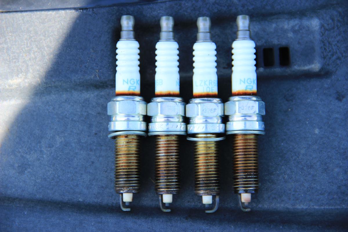

Вот такие старые свечи ... я думал будут более грязные. Заправляюсь 80% на одной и той же заправке Shell у себя на районе (Жулебино). В остальных случаях стараюсь на Газпроме, Трасса, Роснефть ... И да, до 25000 км пробега я заправлялся только 92-ым ..., теперь только 95-ым ...
