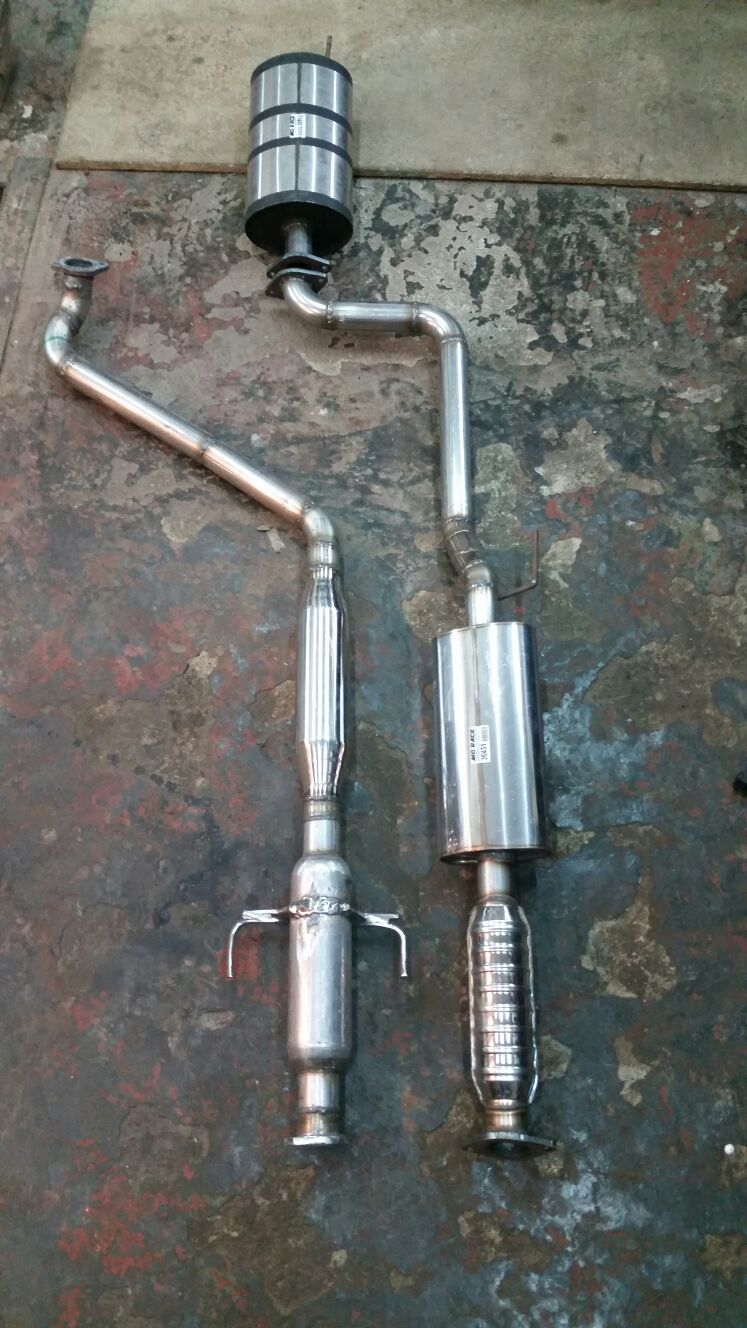

Олег_Ф Опубликовано 28 сентября, 2015 Поделиться Опубликовано 28 сентября, 2015 Закончил я свой выхлоп. Трасса выполнена на нерж. трубе 54мм. Глушитель и резонатор MG-рэйс, в начале трассы установлен стронгер No name. Фланцы сделаны по подобию штатных (чертил в компасе потом вырезал на плазме в одной местной конторе), для соединение со штатным фланцем паука, на фото правая трасса моя, видео прикрепить не получается редактор сообщения почему то ругается на AVI и FLV файлы 2 Ссылка на комментарий Поделиться на другие сайты Поделиться
PosaD Опубликовано 29 сентября, 2015 Автор Поделиться Опубликовано 29 сентября, 2015 Закончил я свой выхлоп. Трасса выполнена на нерж. трубе 54мм. Глушитель и резонатор MG-рэйс, в начале трассы установлен стронгер No name. Фланцы сделаны по подобию штатных (чертил в компасе потом вырезал на плазме в одной местной конторе), для соединение со штатным фланцем паука, на фото правая трасса моя, видео прикрепить не получается редактор сообщения почему то ругается на AVI и FLV файлы Отличная работа. Не то что моя))))Попробуй через youtube видео прикрепить с помощью кода [ media ] ссылка на видео [ /media ] (пробелы убрать) Ссылка на комментарий Поделиться на другие сайты Поделиться
