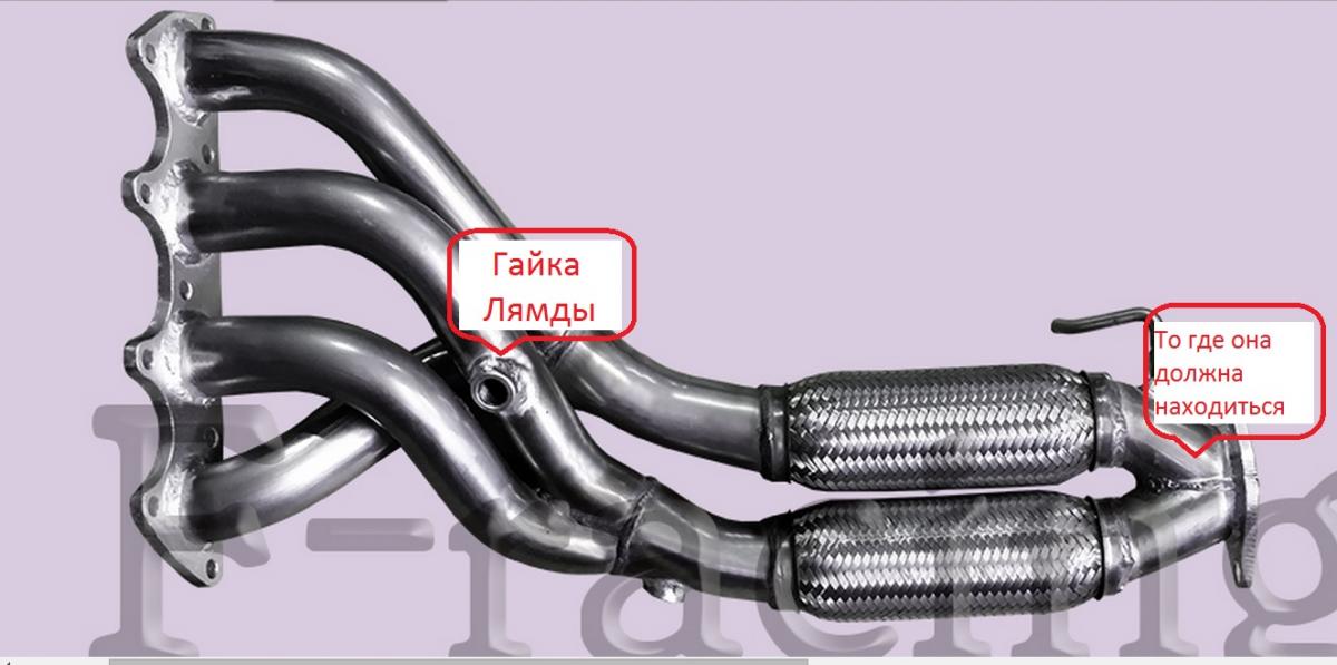

Всем привет, заказал себе подобный паук, на фото выглядит красиво. Смущает меня в нем один момент, а именно расположение гаек под ДК. Получается так, что будет происходить замер концентрации кислорода, либо по третьему, либо по первому + второму цилиндру, по идеи ДК должен мерить общую концентрацию кислорода от всех четырёх цилиндров, соответственно его (кислорода) должно быть пропорционально больше. Мои планы по доработке. Первое это заглушить стандартные гайки под ДК и второе наварить гайку на соединении два в один, что даст нам более правильную регулировку смеси по ДК. Есть конечно и минус, а именно то, что хозяйство расположиться после гофр, то есть при прогаре последних значительно нарушается регулировка. Буду надеяться что тысяч 100 они ходят. Кто, что думает по этому поводу?
