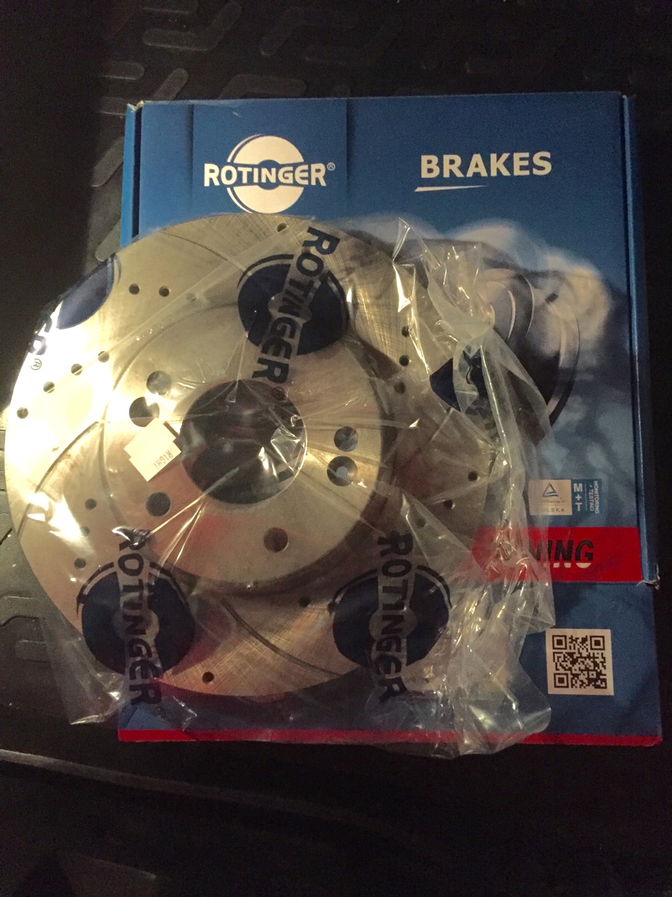

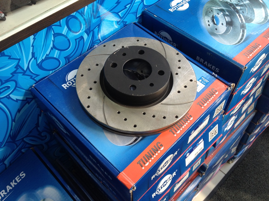

Ребят, заказал пробный комплект передних тормозных дисков с перфорацией и насечками фирмы Rotinger под 15-ые тормоза. Диски будут такие, как на фотографии ниже. Теперь ждем, когда приедут в Россию, чтобы установить и сделать подробный отчет.

диски приехали, в субботу будем Диману устанавливать их + комплект колодок фрикса s1
Полная версия, сделал больше фоток.
Чуть больше месяца назад, я писал о том, что заказал через ребят с IllSkill пробный комплект тормозных дисков фирмы Rotinger. Я отправил параметры, которые нам нужны, а они в свою очередь на завод в Польшу. В итоге, вот что имеем ... На вид диски очень добротные, выглядят качественно.
В субботу буду устанавливать их на машину нашего одноклубника и одновременно моего друга - Димон. Тормозные колодки для них выбрали HANKOOK Frixa S1.
Себе взял такие же.
Для тех, кто будет заказывать их себе через IllSkill, то цена за один 5900 рублей. Если делать коллективную закупку, то скидка от 5 до 10% на заказ.

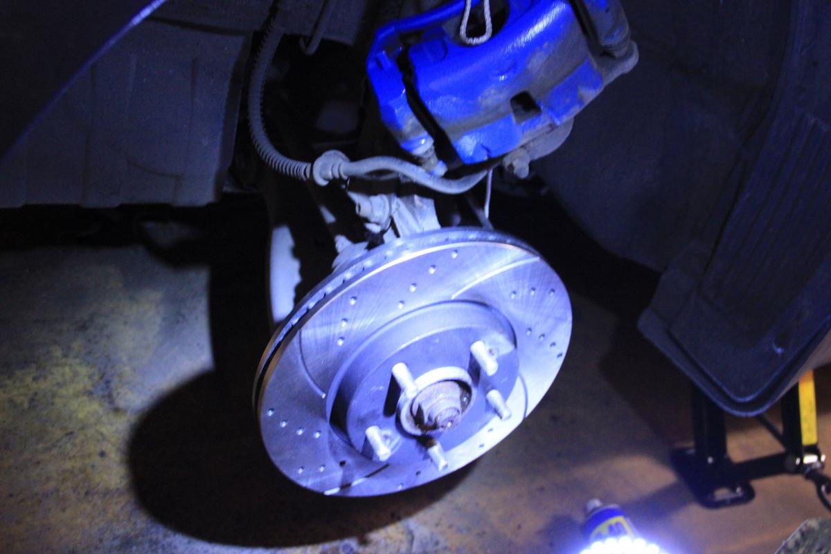

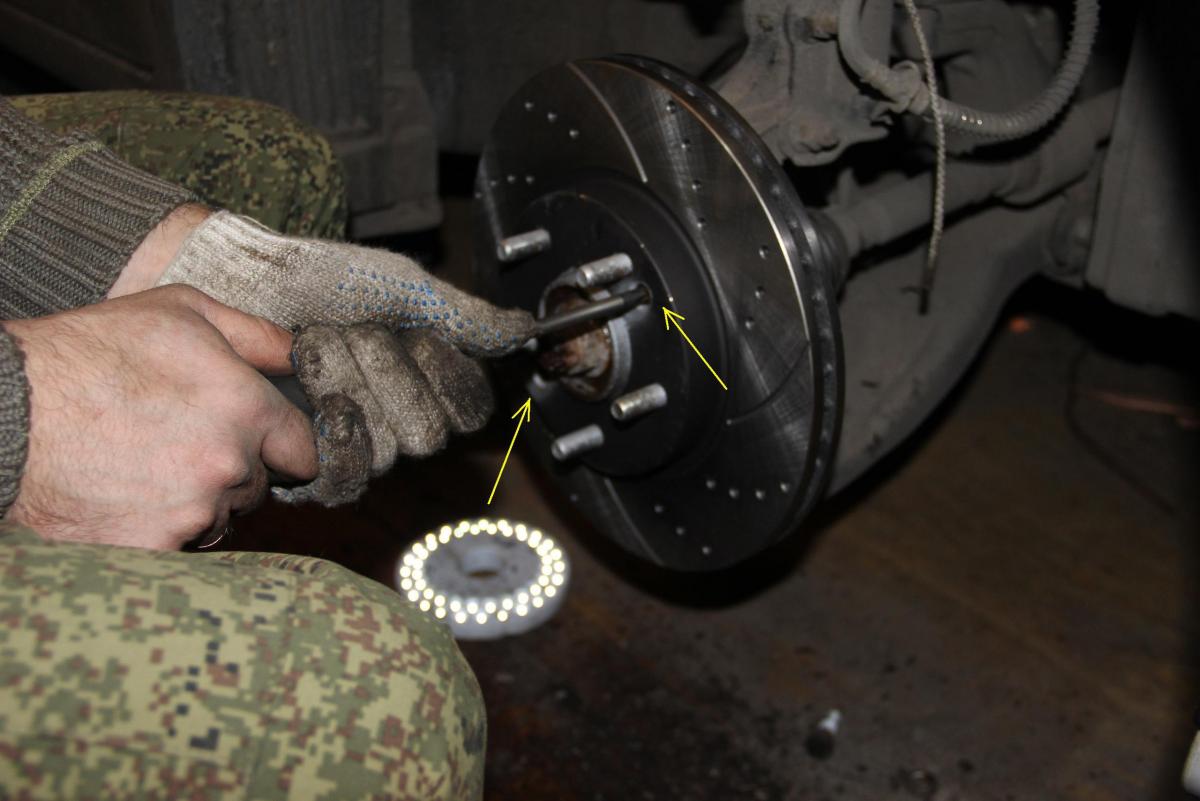

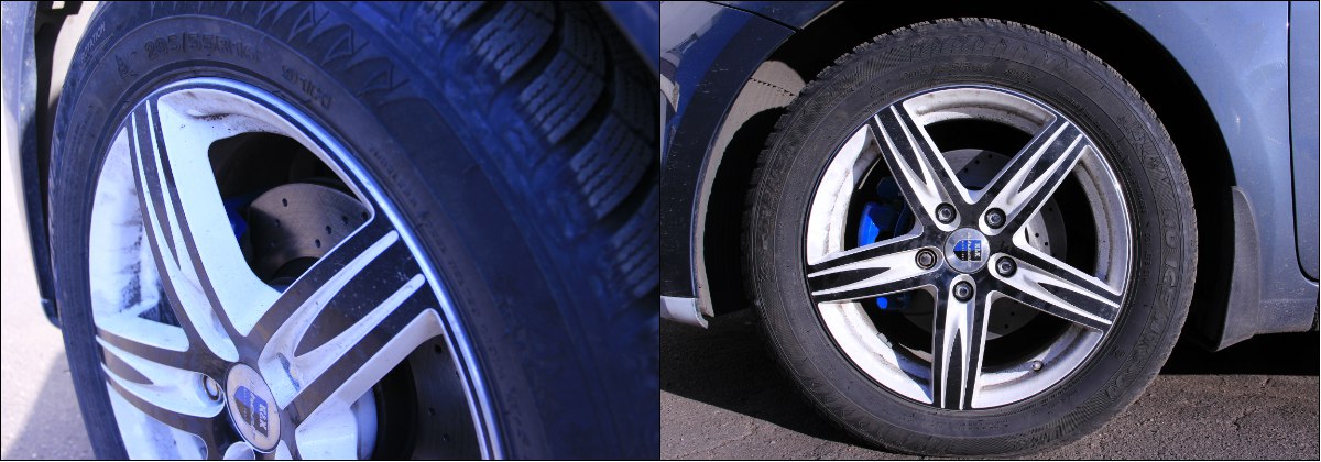

Всем доброго вечера! Больше недели назад я поставил своему другу и одновременно нашему одноклубнику - Ventura - новые тормозные колодки Hankook FRIXA S1 и тормозные диски с перфорацией и насечками фирмы Rotinger.
⌚ Прошла неделя, теперь колодки с дисками притерлись, и можно делать отчет. По словам Димы, эффективность торможения лучше, чем при штатных колодках и дисках. Тормоза не плывут и не перегреваются. Отличная замена при стертых штатных ...

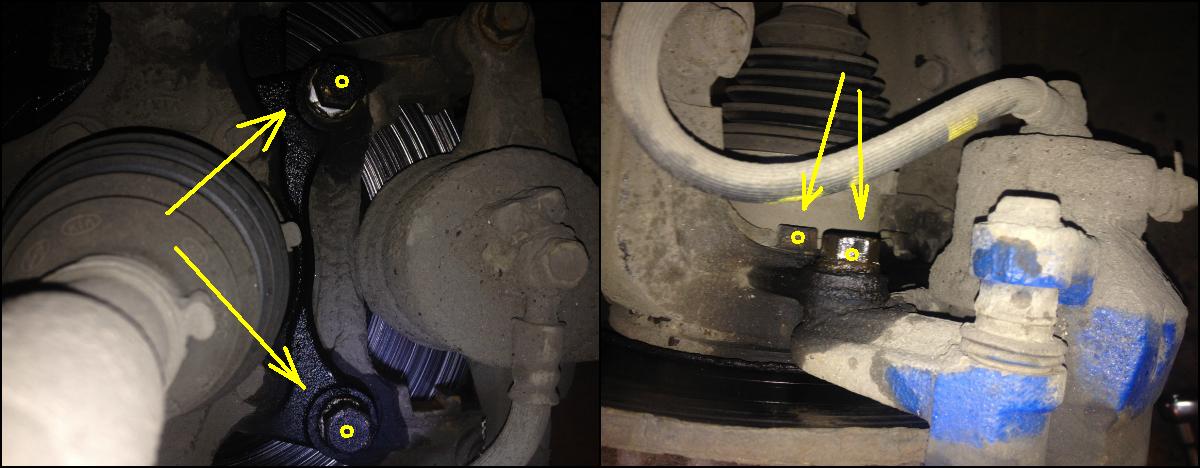

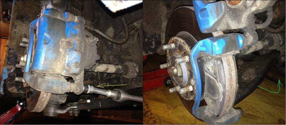

►Откручиваем нижний болт направляющего пальца нижней скобы и поднимаем суппорт вверх. Вытаскиваем тормозные колодки и скобы направляющих.

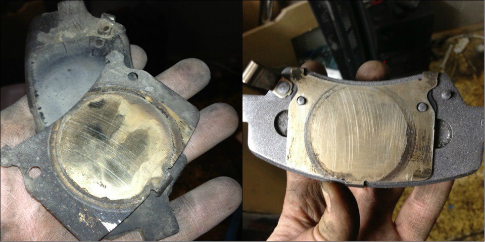

► Снимаем со старой внутренней тормозной колодки теплоизоляционную прокладку. Очищаем ее от грязи и если нужно, то чуть-чуть обрабатываем мелкой наждачкой. Ставим эту пластинку на новую колодку.

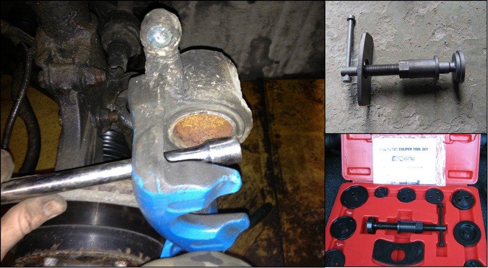

►Открываем капот и откручиваем крышку заливной горловины бочка тормозной жидкости. Вдавливаем поршень тормозного цилиндра внутрь. Так как у меня нет спец инструмента (см. рисунок), то я использовал удлинитель от ключа-трещотки по принципу рычага. Одной рукой держим крепко суппорт, а другой давим на цилиндр. Очищаем хорошенько суппорт. Зачищаем скобы направляющих и смазываем их специальной смазкой. Я использовал — PERMATEX Ultra disk brake caliper lube. Ей же смазал часть поршня, которая соприкасается с тормозной колодкой. ВАЖНО не попасть смазкой на пыльник поршня.

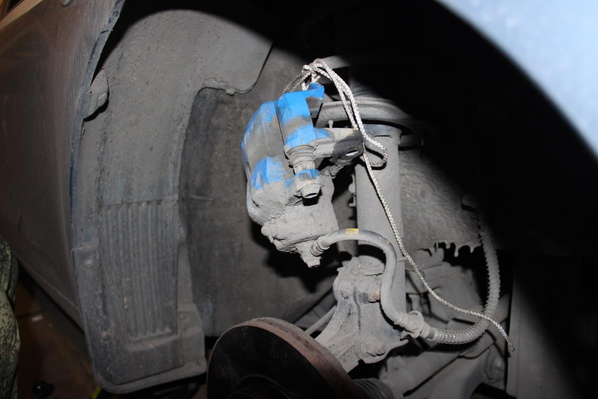

►Теперь снимаем суппорт. Для этого нужно открутить 2 болта, которые показаны на фото. Сам суппорт подвешиваем на стойку амортизатора /пружину. Очень важно не натягивать тормозной шланг и не перекручивать его!!!

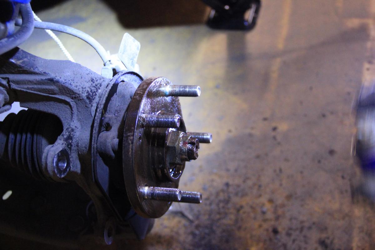

►Далее, снимаем тормозной диск. Для этого откручиваем 2 болта, которые его крепят. Диски в нашем случае прикипел, поэтому его пришлось выбивать с обратной стороны молотком. После того, как сняли старый тормозной диск, очищаем ступицу наждачкой и смазываем антипригарной смазкой. Одеваем и закручиваем тормозной диск. Важно не перепутать диски сторонами, … на упаковке каждого диска есть маркировка left и right.
►Перед тем, как установить новые колодки в суппорт, смазал их ВНЕШНЕЮ (не фрикционную) часть — PERMATEX Disk brake quiet. Эта смазка-спрей снижает вибрацию, вызывающую шум тормозных дисков и формирует шумоизоляционное покрытие между тормозной колодкой и тормозным механизмом. Устраняет скрип и визг тормозных дисков, являющийся одной из главных причин дорожного шума . Смазывать пальцы направляющих и наполнять новой смазкой пыльник поршня я не стал, так как машина относительно новая и смысла в этом не вижу. Думаю, при следующей замене это уже сделать нужно обязательно.

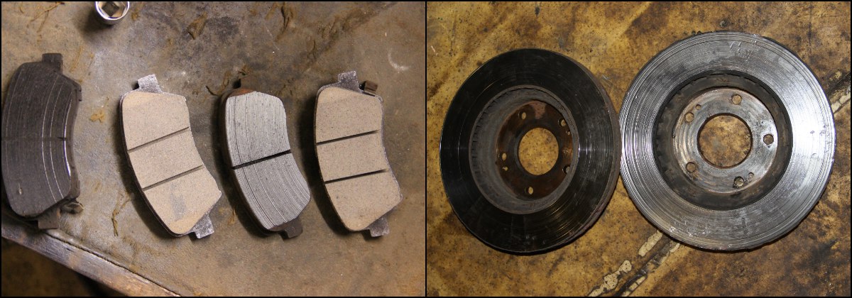

Сравнение старых и новых ...
► Собираем все обратно. Закрываем крышку заливной горловины бочка тормозной жидкости. Заводим машину и ПРОКАЧИВАЕМ ТОРМОЗА нажатием на педаль тормоза и только после этого можно начинать движение.

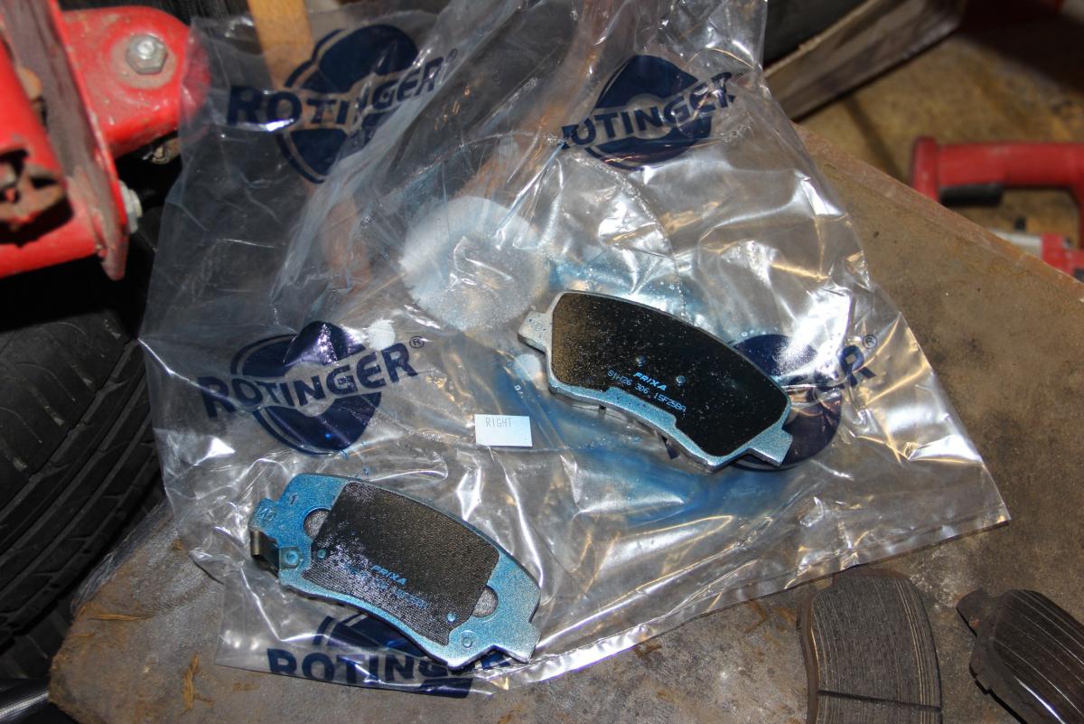

Ребят всем привет, я с колодками передними все никак не разберусь, уже купил двое и не подходят, последние SP1400.
Кто подскажет какие точно колодки по номеру надо покупать? У меня сид 13 года, комплектация люкс (какая то специальная серия, уже не помню точное название).
Заранее спасибо!
