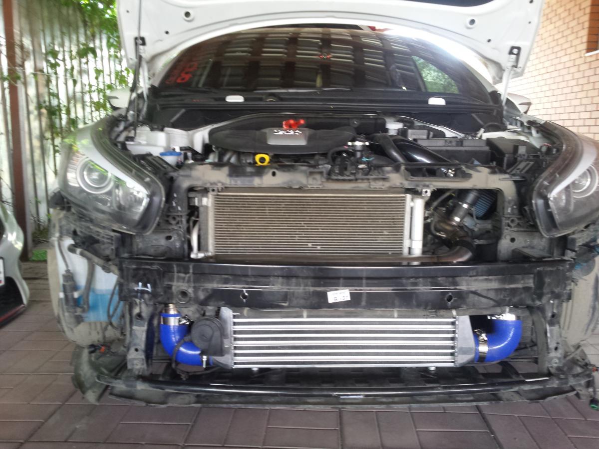

Пока клапан мне не пришел, машина также тупит. И что то меня терзают смутные сомнения что это вовсе не клапан. И пока процесс идет, сваяли мне значится кулек.
Вот собственно о радостном
Чем все закончилось в итоге?
