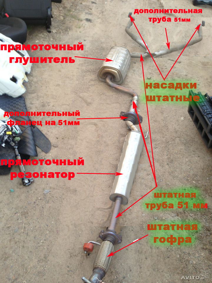

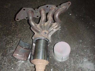

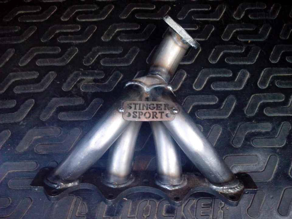

PosaD Опубликовано 8 июля, 2014 Поделиться Опубликовано 8 июля, 2014 Всем привет. Задался уже давно сделать прямоточный выхлоп. В последнее время изучаю теорию. Начал искать ПАУК 4-1 или 4-2-1, но на наши движки не нашел. Есть подозрение, что подойдет от rio, solaris, i30, elantra, cerato (новые кузова). К сожалению на перечисленные модели тоже не нашел ... печаль. Только что наткнулся на паук 4-1 от Stinger-Sport на solaris ... (фото внизу). Вроде должен подойти, НО(!) качество по его отзывам не радует. Говорят приток есть хороший, таксисты разгребают на ура ... Есть еще 2 варианта без паука. 1) Вырезать катализатор и вместо него поставить пламик (как на фото) 2) Поставить во внутрь катализатора вместо набивки пламик (как на фото) Вот так приблизительно думаю я сделать: штатная система за основу (трубы, фланцы, крепления, гофра); вместо штатного глушителя поставить прямоточный; вместо штатного резонатора установить прямоточный в 2 раза длиннее, маленькую камеру возле фланца у гофры убрать; от прямоточного глушителя сделать разделение на 2 трубы (двойной выхлоп) или купить сразу прямоточный глушитель с 1-им входом и 2-мя выходами и вести две трубы от него; насадка штатные использовать. После установки системы сделать ЧИПтюнинг. Штатная система Моя система "аля by PosaD" Что думаете? Есть у нас такие же отчаянные ребята по тюнингу? прошу без лишнего флуда - "Зачем это нужно?" ... "Только вредите экологии" и т.д. ))) Это раздела ТЮНИНГА !!! ;) :P 1 Ссылка на комментарий Поделиться на другие сайты Поделиться
