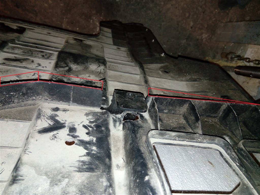

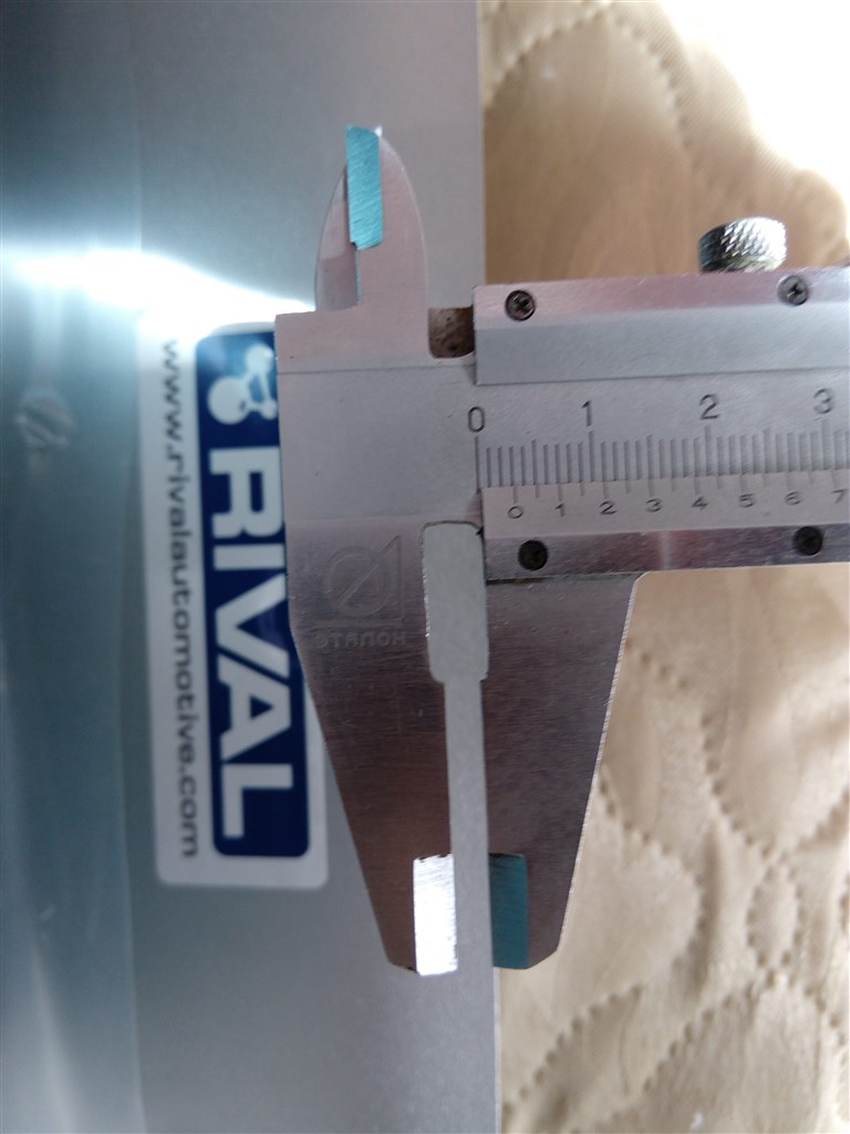

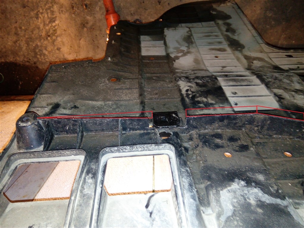

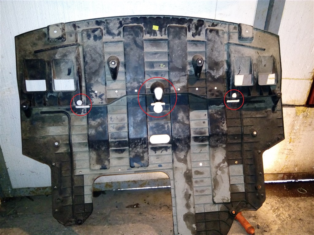

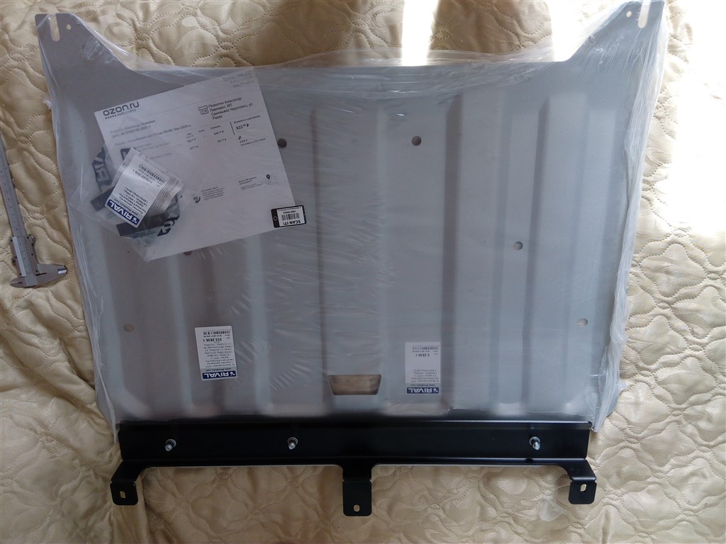

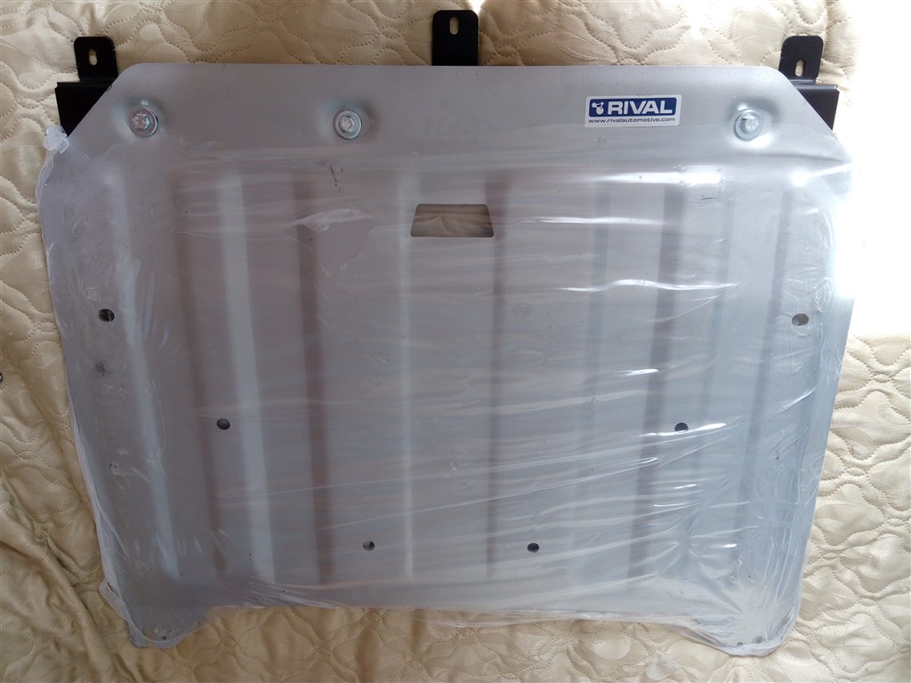

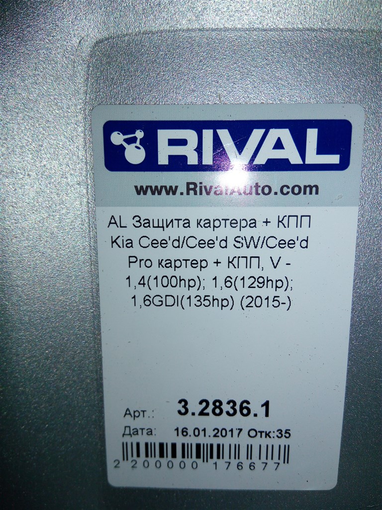

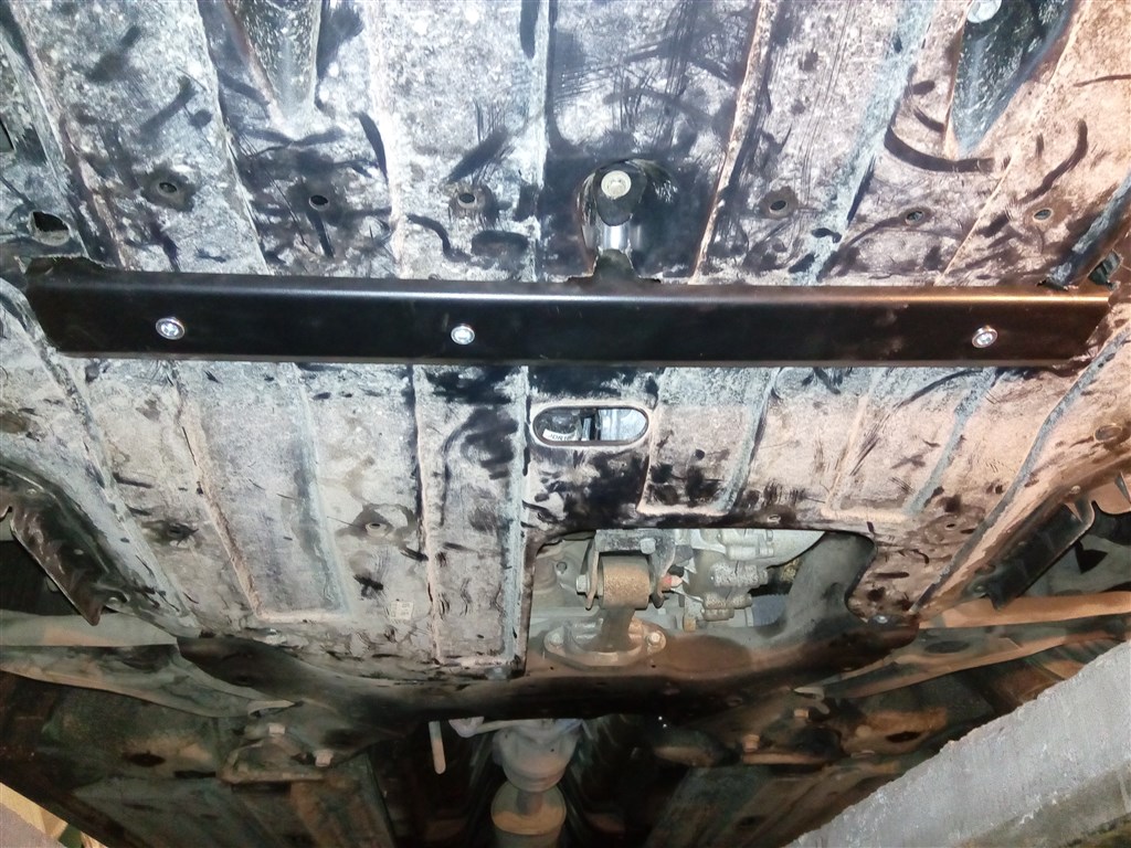

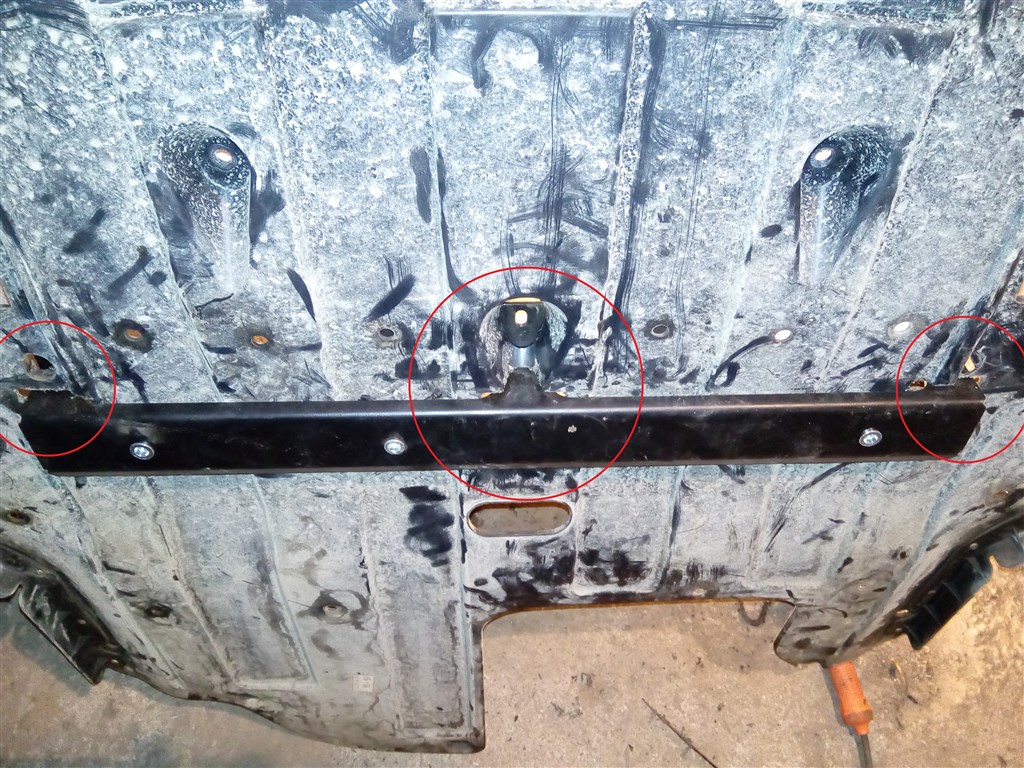

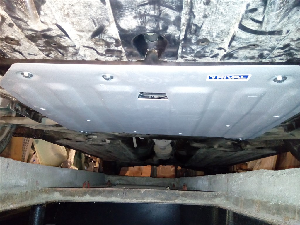

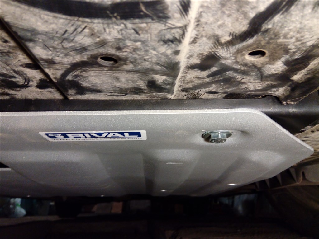

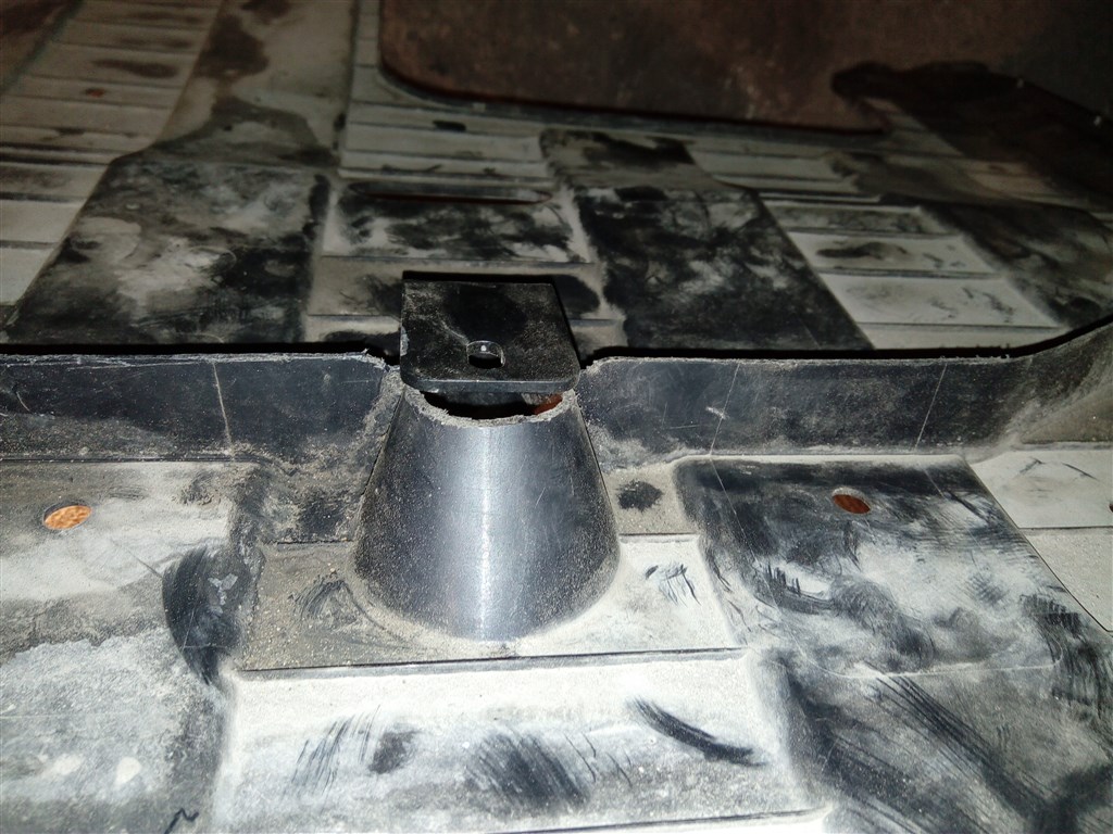

Alex35rus Опубликовано 16 апреля, 2017 Поделиться Опубликовано 16 апреля, 2017 Всем привет. Ниже много буков по установке защиты на относительно новый (2016 г.в.) Ceed SW. Как уже много где писалось, защита устанавливается поверх штатного пыльника. Понимая, что в щель между пыльником и защитой (до 1-1,5 см) постоянно будет скапливаться снег-грязь с водой и реагентами, от применения стальной сразу отказался (даже при условии хорошего проветривания реагенты превращают стандартную 2 мм металлическую защиту почти в фольгу по прошествии 4-5 лет). В связи с этим выбор сузился до композитной или алюминиевой. Композитную быстро и за приемлемые деньги я не нашел – поэтому приобрел алюминиевую производства Rival (она же АвтоБроня) part№ 333.2836.1. Производитель уверял, что она подходит для всех Сидов рестайлинг с 2015 года, но это не совсем так – для большого пыльника двигателя и без наличия слесарных навыков (если руки выросли из вертикальной складки пониже спины) от ее установки лучше отказаться. Но нам руки не для скуки даны, поэтому начинаем. Внешний вид защиты: В интернете утверждалось, что производитель использует алюминиевый лист толщиной 4-6 мм, но это оказалось не так – всего 3 мм. Разве что ребра подштамповки спасают ситуацию и придают дополнительную прочность. Начинаем установку. Если у вас из инструментов только набор ключей, то дальше можно не читать. Мне же потребовались помимо хорошего набора ключей: шуруповерт, напильник круглый (я даже не удивился тому, что отверстия планке не совпадают с посадочными местами на 2-3 мм.), сверло по металлу на 8-10 мм, сверло перовое на 20-22 и 38-40 мм, и мой любимый инструмент – мультитул Skil: Повторюсь, что у меня стоит длинный пыльник, закрывающий почти весь моторный отсек. Поэтому демонтируем его с авто и модернизируем его для установки указанной защиты. Результат на фото (обратить внимание на выделенное красным): Как это было. Сверлом на 8-10 мм делаем отверстия по краям лапок для крепления монтажной пластины и аккуратно прорезаем пазы мультитулом. Сверлом на 20-22 мм делаем отверстия для доступа к болтам крепления планки. Я сверлом на 38-40 мм сделал отверстие в центре для более удобного поворота центральной лапки крепления монтажной пластины (потом его закрыл большой заглушкой отверстия пола от классики ВАЗ-210Х), но это не обязательно – просто мне так было удобней творить. Между пыльником и двигателем достаточно много места и, чтобы монтажная планка хорошо стала с необходимым зазором, ровно и без потери дорожного просвета пришлось подрезать перегородку с внутренней стороны пыльника которой она упирается в “телевизор” на 12-15 мм, удалить ее полностью в местах крепления планки к “телевизору” и свести обратно в ноль к боковым креплениям пыльника за пределами защиты. Это сделать нужно обязательно. Вот что получилось в итоге (красным показаны демонтированные части перегородки): В месте центрального болта крепления пыльника к “телевизору” срезаем верхнюю часть прилива с отверстием под болт крепления на 20 мм – планка без проблем подожмет ее. Вот как стоит планка на пыльнике в итоге: А так уже на самой машине: Про установку задних болтов на подрамник и монтаж самой плиты защиты ничего писать не буду – все банально просто – как на всех остальных защитах. В итоге имеем это: Спасибо всем. 2 Ссылка на комментарий Поделиться на другие сайты Поделиться
