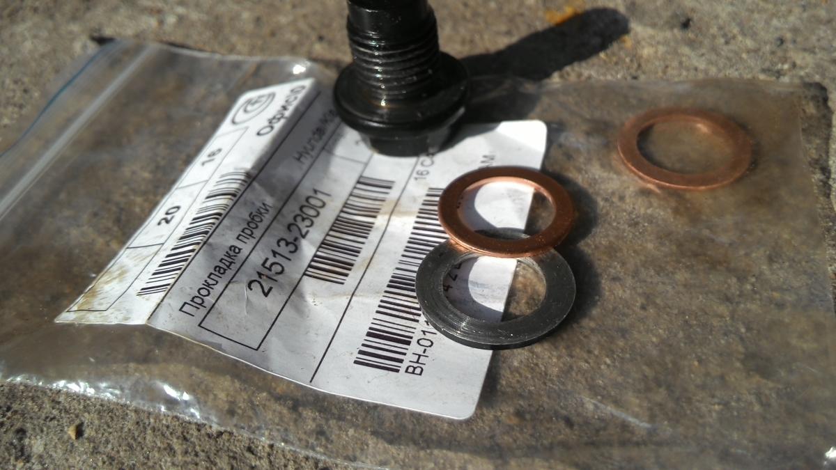

Подскажите. Сравнил уплотнительное кольцо маслосъемной пробки, которое стояло при покупке авто изначально, с новым купленным. Диаметр у них один, новое подходит. Но новое какое-то тонкое очень по сравнению с заводским изначальным. Это норм или я не то купил?
Партнамбер верный. Фотку приложил. Новое - золотистое которое.
