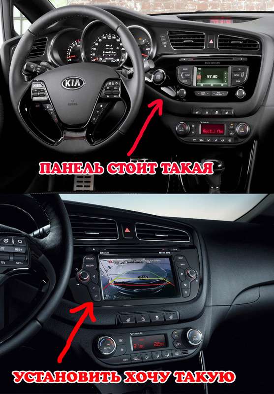

Samvel71 Опубликовано 3 февраля, 2015 Поделиться Опубликовано 3 февраля, 2015 Спасибо за хорошую тему. Все так подробно написано. У меня есть вопросик. У МЕНЯ АВТО КИА-СИД КОМПЛЕКТАЦИЯ Prestige 2013год. Я ХОЧУ ЗАМЕНИТЬ АУДИО ПАНЕЛЬ. ХОЧУ ПОСТАВИТЬ ЧТОБ БЫЛА ПАНЕЛЬ КАК У ПОСЛЕДНЕЙ КОМПЛЕКТАЦИИ Premium.ЧТО ПОСОВЕТУЙТЕ МОЖНО ТАК ЗАМЕНИТЬ? И ГДЕ КУПИТЬ ТАКУЮ ПАНЕЛЬ? СМОТРИТЕ ФОТО-- Ссылка на комментарий Поделиться на другие сайты Поделиться
Cheldon Опубликовано 3 февраля, 2015 Поделиться Опубликовано 3 февраля, 2015 Сходи в "Альтернативные ГУ", например, https://www.ceedjdclub.ru/forum/topic/99-alternativnoe-gu-intro-intro-chr-1892cd/или https://www.ceedjdclub.ru/forum/topic/373-alternativnoe-gu-s150-na-android/P.S. Поиск рулит... Ссылка на комментарий Поделиться на другие сайты Поделиться
