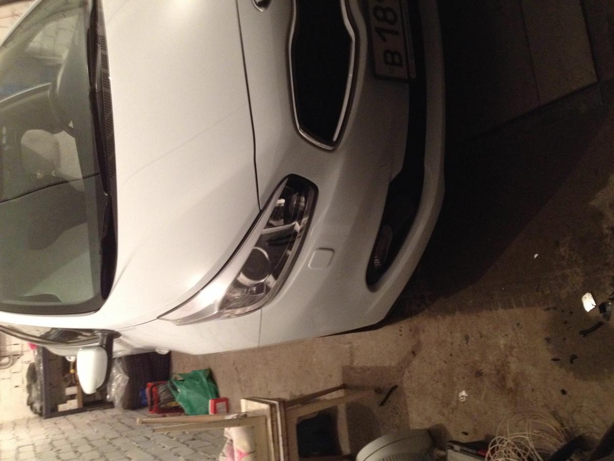

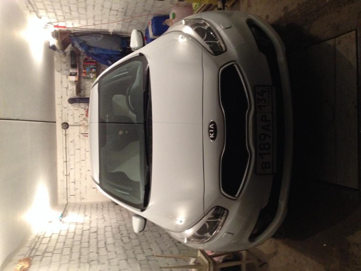

Серёга134рус Опубликовано 8 ноября, 2014 Поделиться Опубликовано 8 ноября, 2014 немного о проделанной работе.и у меня вопрос + и - на моторе имеет значение??и так и так работает,меняется только скорость выезжания форсунки ну и соотвенно подача жидкости Ссылка на комментарий Поделиться на другие сайты Поделиться

Memphis Опубликовано 10 ноября, 2014 Поделиться Опубликовано 10 ноября, 2014 немного о проделанной работе.и у меня вопрос + и - на моторе имеет значение??и так и так работает,меняется только скорость выезжания форсунки ну и соотвенно подача жидкостиСам же отвечаешь на свой вопрос. Логика Ссылка на комментарий Поделиться на другие сайты Поделиться
