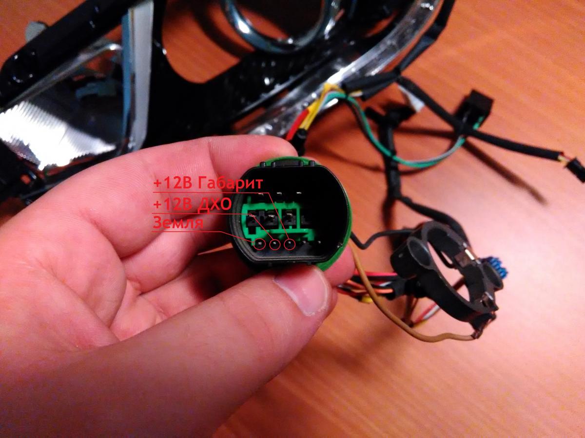

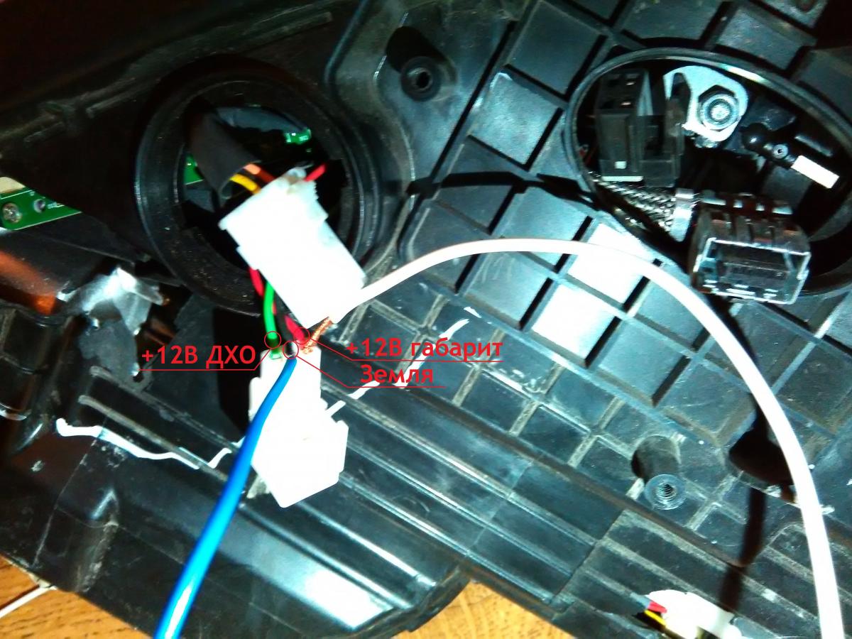

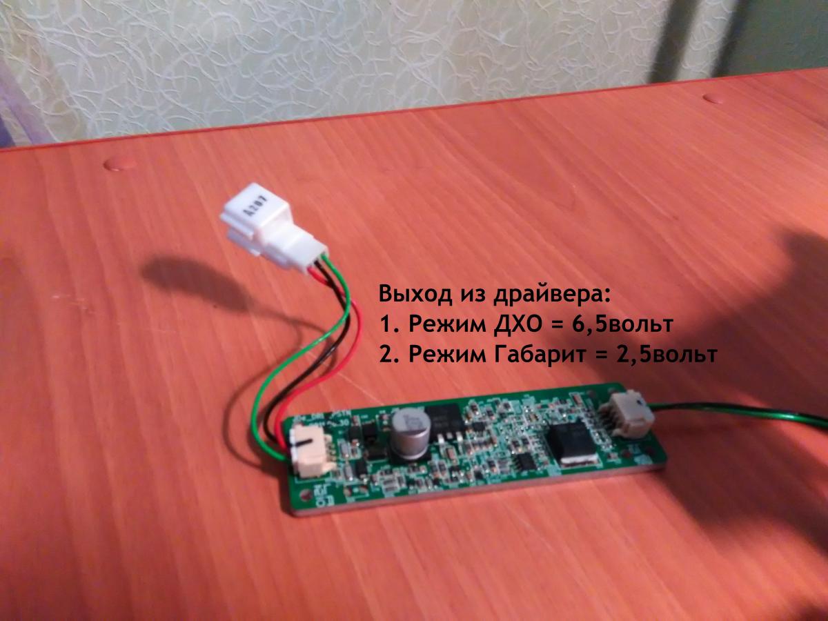

Добрый день! Помогите пожалуйста с распиновкой контактов на ксеноновой фаре с ресничкой.
Нужно ее проверить перед покупкой, на какие контакты подать + и - что бы проверить ресничку в 2х режимах работы.
Желательно срочно :)
Ответа не дождался, выяснил сам.. Прикрепляю фото с описанием.

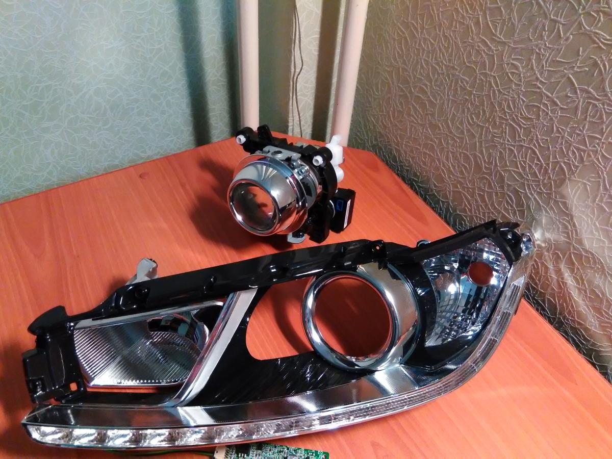

P.S. Кто нибудь пересаживал в нашу фару ксеноновую линзу? Как по креплениям становится?
Завтра постараюсь подключить ксеноновую линзу в штатную проводку комплектации комфорт и проверить что она умеет делать от наших мозгов.
Хочу добиться работы ручного электрокорректора и поворота линзы при повороте руля + запараллелить с штатным поворотным светом, таким образом будет и линза поворачиваться и лампа в рассеивателе загораться :) +80 к боковому освещению))
Допиливать полноценный alfs пока желания нет.

З.Ы. если ты будешь переставлять линзы, то могу купить пластиковые (хромированные) накладки из самой фары-донора) (для экспериментов)
