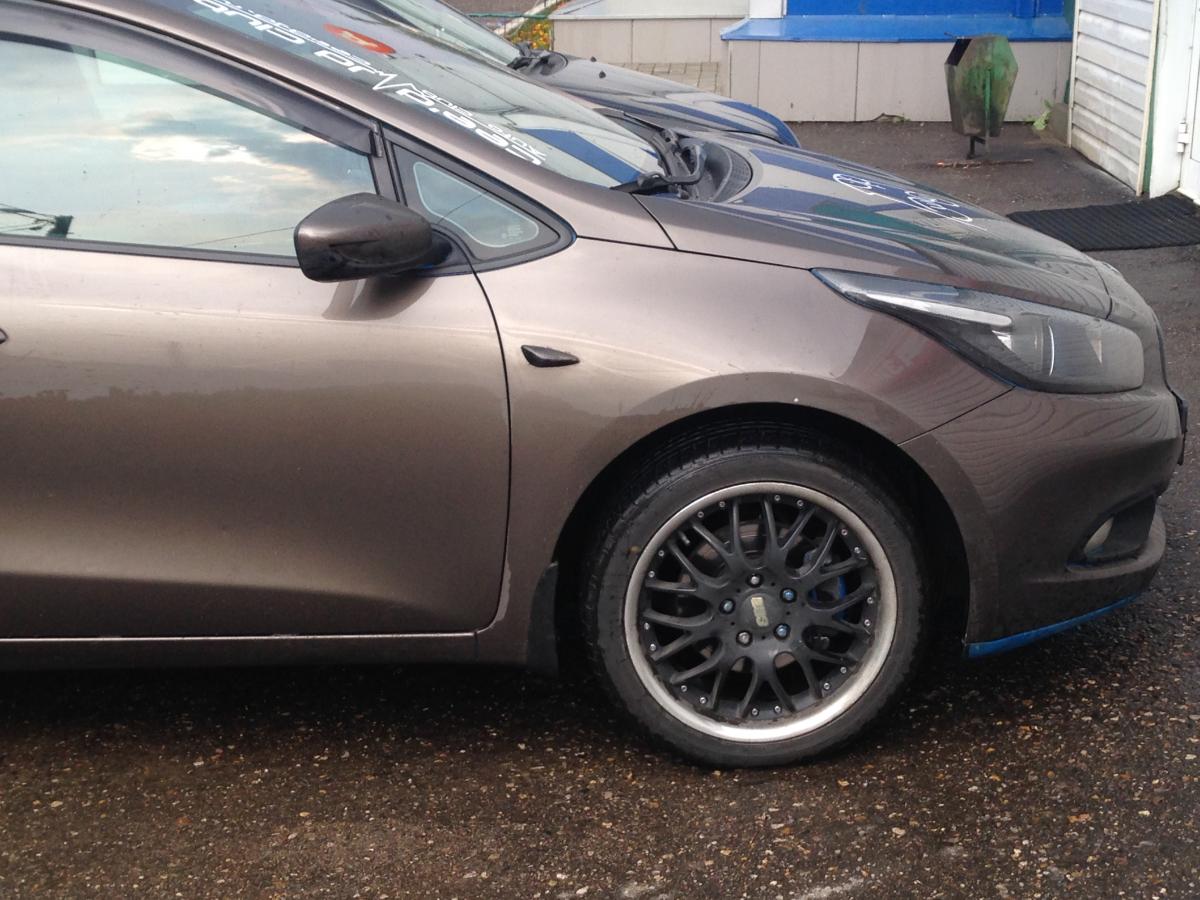

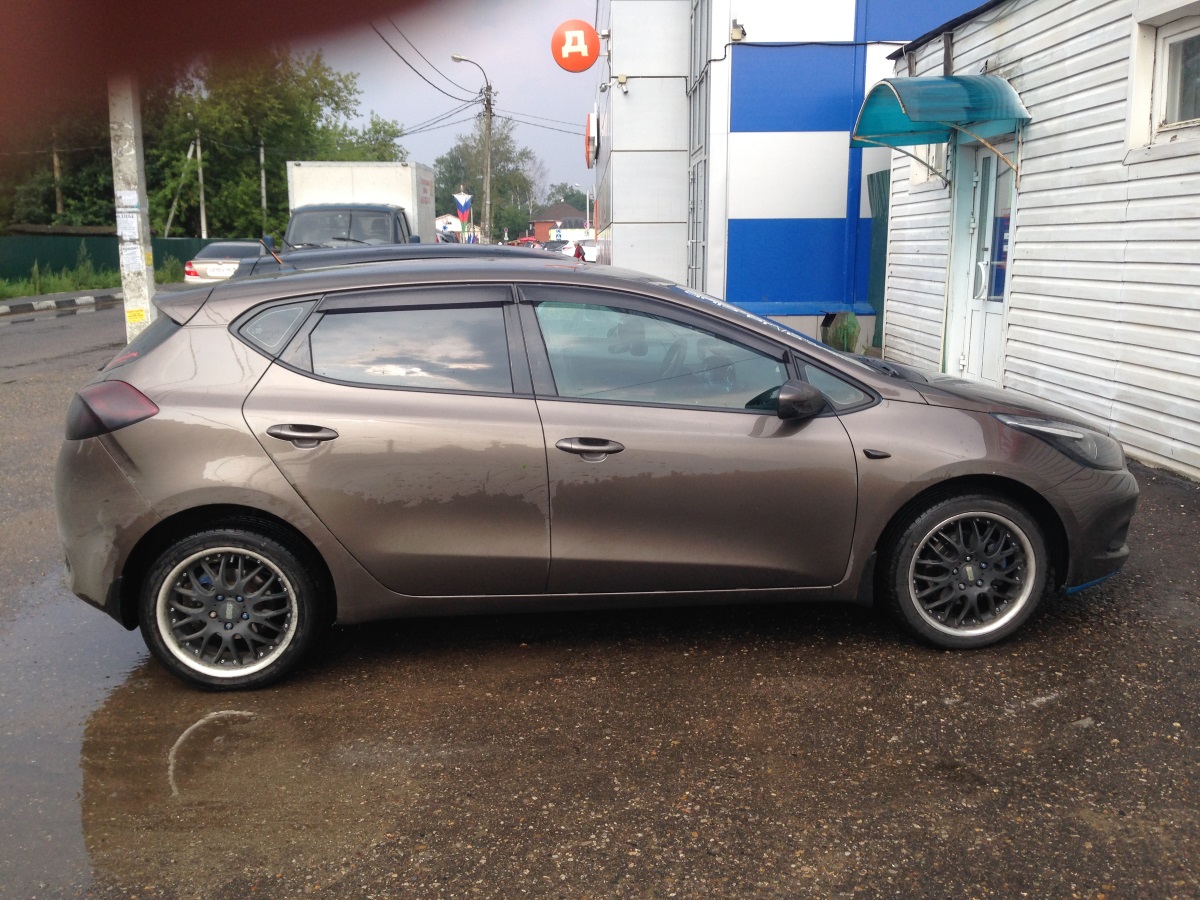

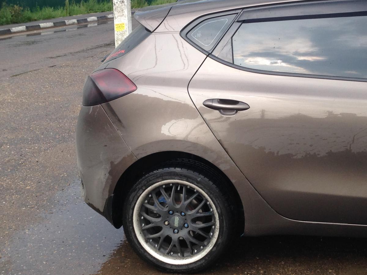

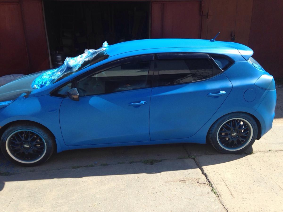

  1. Всем доброго времени суток! Наконец-то дошли у меня руки для замены передних и задних пружин, так как за время эксплуатации — 105000 км, они весьма сильно просели. на фото 1 Так было до замены пружин — от переднего колеса до арки — 3,5 см; от заднего колеса до арки — 3-4 см в зависимости от количества бензина в баке. Выбор пал на пружины Технорессор (НЕ РЕКЛАМИРУЮ) http://technoressor.ru/pruzhiny.php/kia.php/ceed-jd.php/cee-d/kia-cee-d-jd-sw-perednie-ctandartnye-pruzhiny-2sht http://technoressor.ru/pruzhiny.php/kia.php/ceed-jd.php/cee-d/kia-cee-d-jd-hatchback-zadnie-ctandartnye-usilennye-pruzhiny-2sht на фото 2 и 3 видно как стало после замены Расстояние от колеса до арки — 6,7 см - на передних колесах Расстояние от колеса до арки — 7,5 см - на задних колесах ну и 4 фото - общий вид))) По факту: стало намного приятнее ездить — клиренс повысился, навскидку на 2 см. Кочки, ямки, стыки дорожных плит — стало проезжать намного приятнее. На <нехорошее слово> ставил усиленные пружины по причине того, что у меня установлено ГБО — то есть приблизительно +55-60 кг и + установлен самодельный органайзер из толстой фанеры (10мм) и бруса 50*40 мм — приблизительно на 7 кг. Цена вопроса: 10 700 ₽ вместе с работой.
