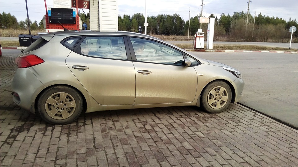

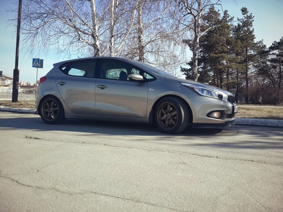

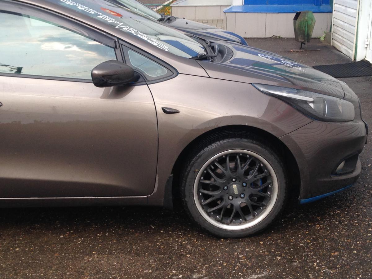

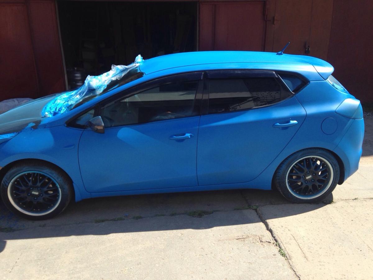

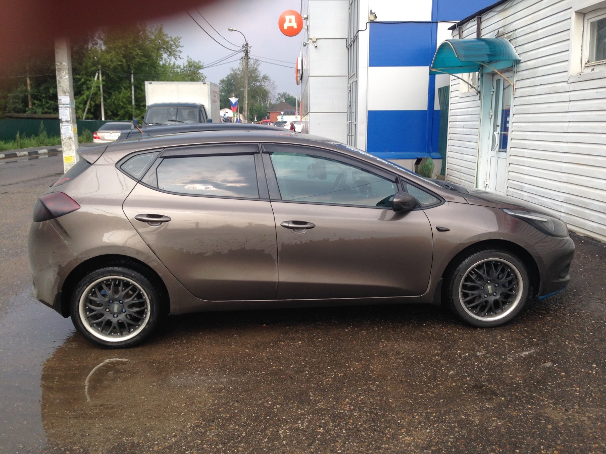

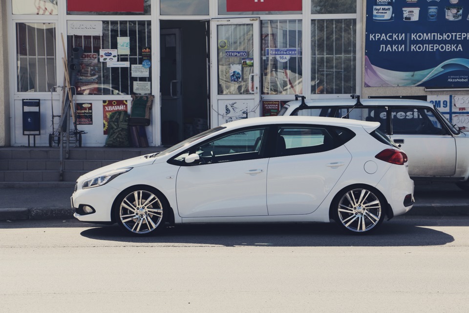

  1. Всем доброго времени суток! Наконец-то дошли у меня руки для замены передних и задних пружин, так как за время эксплуатации — 105000 км, они весьма сильно просели. на фото 1 Так было до замены пружин — от переднего колеса до арки — 3,5 см; от заднего колеса до арки — 3-4 см в зависимости от количества бензина в баке. Выбор пал на пружины Технорессор (НЕ РЕКЛАМИРУЮ) http://technoressor.ru/pruzhiny.php/kia.php/ceed-jd.php/cee-d/kia-cee-d-jd-sw-perednie-ctandartnye-pruzhiny-2sht http://technoressor.ru/pruzhiny.php/kia.php/ceed-jd.php/cee-d/kia-cee-d-jd-hatchback-zadnie-ctandartnye-usilennye-pruzhiny-2sht на фото 2 и 3 видно как стало после замены Расстояние от колеса до арки — 6,7 см - на передних колесах Расстояние от колеса до арки — 7,5 см - на задних колесах ну и 4 фото - общий вид))) По факту: стало намного приятнее ездить — клиренс повысился, навскидку на 2 см. Кочки, ямки, стыки дорожных плит — стало проезжать намного приятнее. На <нехорошее слово> ставил усиленные пружины по причине того, что у меня установлено ГБО — то есть приблизительно +55-60 кг и + установлен самодельный органайзер из толстой фанеры (10мм) и бруса 50*40 мм — приблизительно на 7 кг. Цена вопроса: 10 700 ₽ вместе с работой.

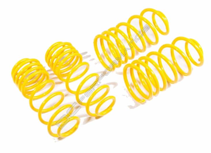

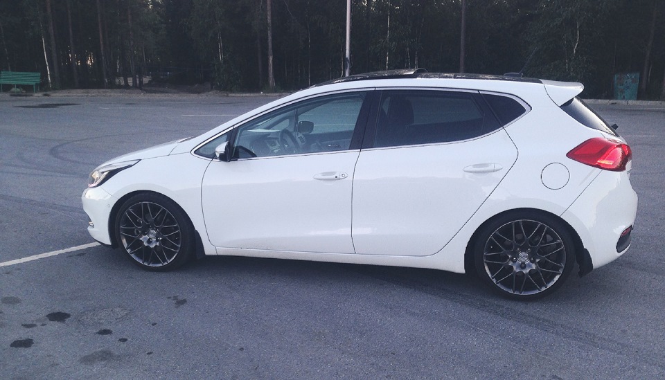

  3. На просторах всемирной паутины нашел вот такие ништяки. Каталожный номер: 28866-1 Производитель: H&R (Германия) Занижение -25; -40 (мм) skn-tuning H&R http://photo.qip.ru/photo/rapo4ek/200663788/xlarge/211138308.jpg ____________________________❇____________________________ Так же есть Eibach ... Eibach E10-46-025-01-22 на голубом сиде и оранжевой прошке На обычный cee'd: Каталожный номер: E10-46-025-01-22 Производитель: Eibach pro-kit (Германия) Занижение -20: -20 (мм) На ceed SW: Каталожный номер: E10-46-025-04-22Производитель: Eibach pro-kit (Германия)Занижение перед -20: <нехорошее слово> -25 (мм) Каталожный номер: E10-46-025-03-22Производитель: Eibach pro-kit (Германия)Занижение перед -25: <нехорошее слово> -25 (мм) ____________________________❇____________________________ Так же нашел пружины фирмы ST Suspension, но они не бьются в каталожниках магазинов. У всех занижение перед/<нехорошее слово> по -30.ST28268016 - pro_ceedST28268016 - ceedST28268018 - SWST28268019 - SW с нагрузкой на перед и <нехорошее слово> по 1050 ____________________________❇____________________________ Так же, пружины ТехноРессор - 5500 рублей комплект ТехноРессор -30 (кроме рыжей прошки) ТехноРессор усиленные задние, сзади сидит 3 пассажира Каталожника нет. Их заказывать через официальный сайт — технорессор. Если кто живет в Москве, то можно через FexXxI. Пружины есть: -30, -50, без занижения усиленные, стоковые и +20____________________________❇____________________________ Так же есть в инете пружины Storm Lower Spring (Корея) на hyundai i30. думаю и на наши подойдут. Каталожника нет. Продолжение следует ... ) Видео о том, как снимать и устанавливать пружины / стойка амортизатора http://www.youtube.com/watch?v=FVLXAlZUgFA
