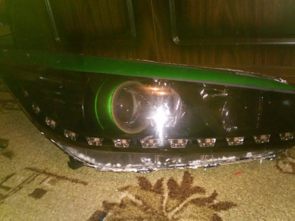

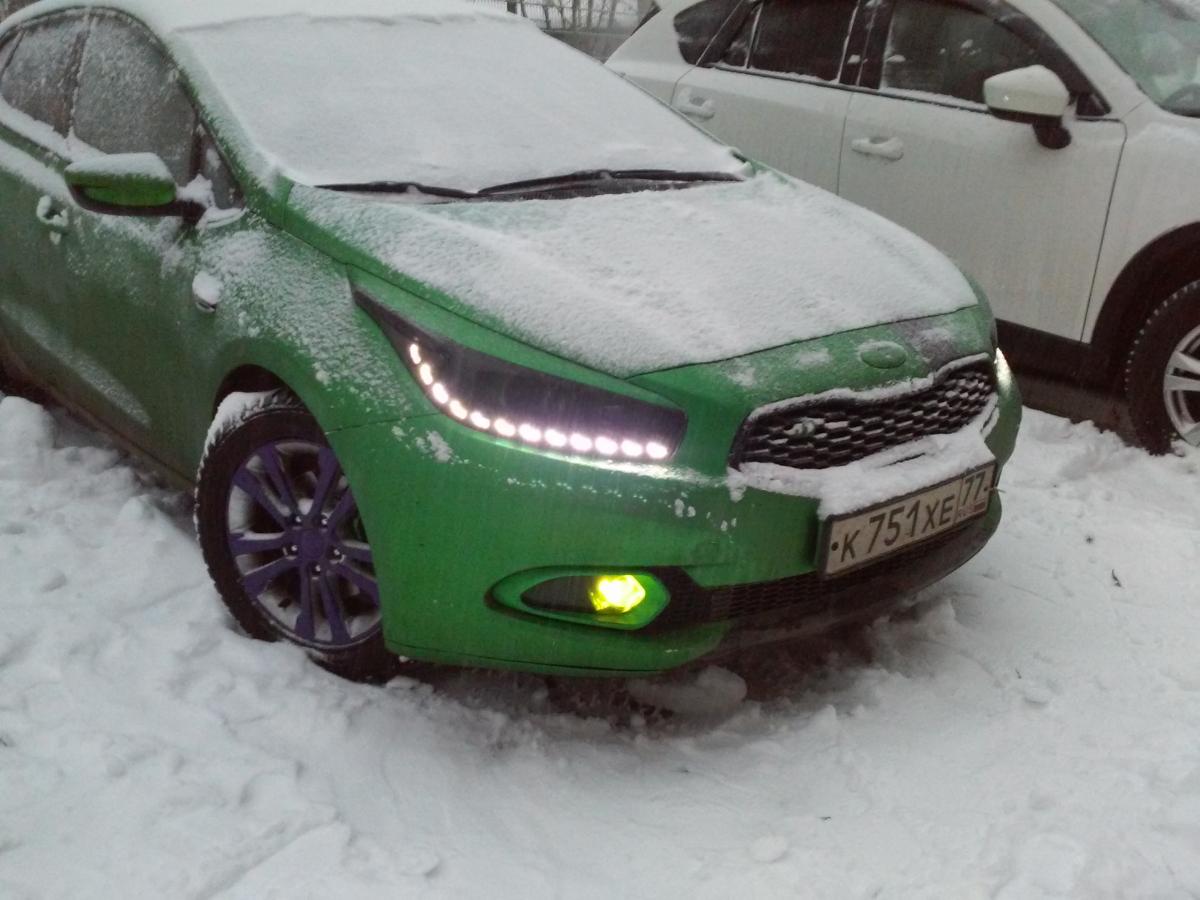

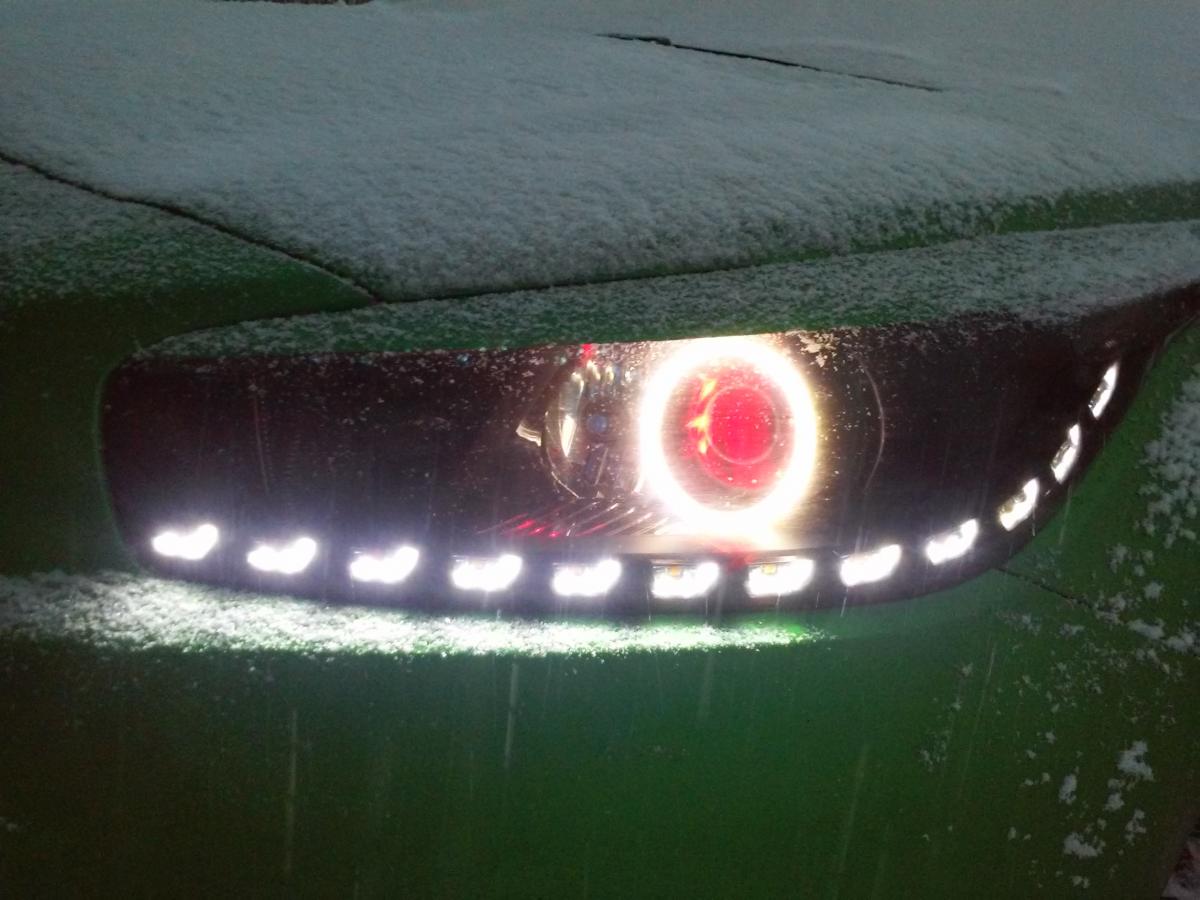

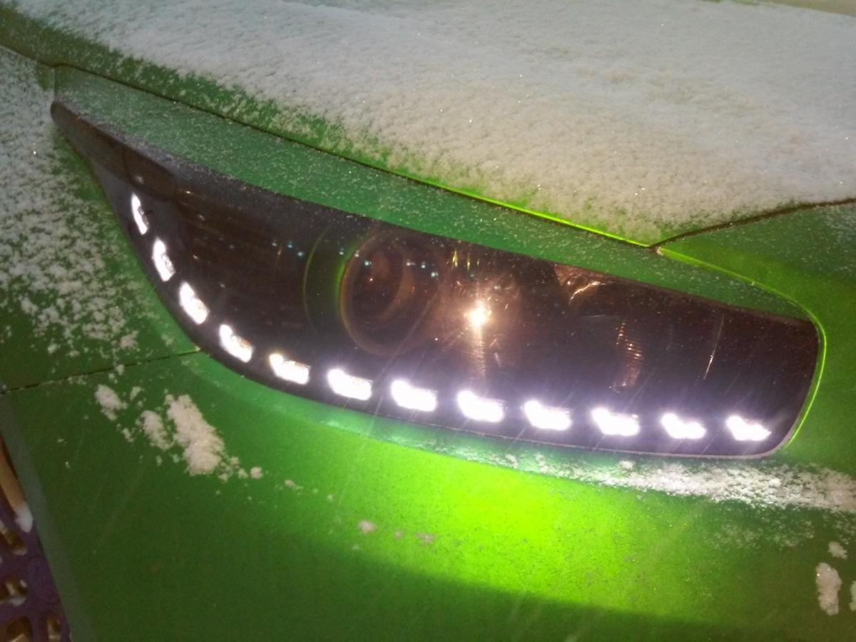

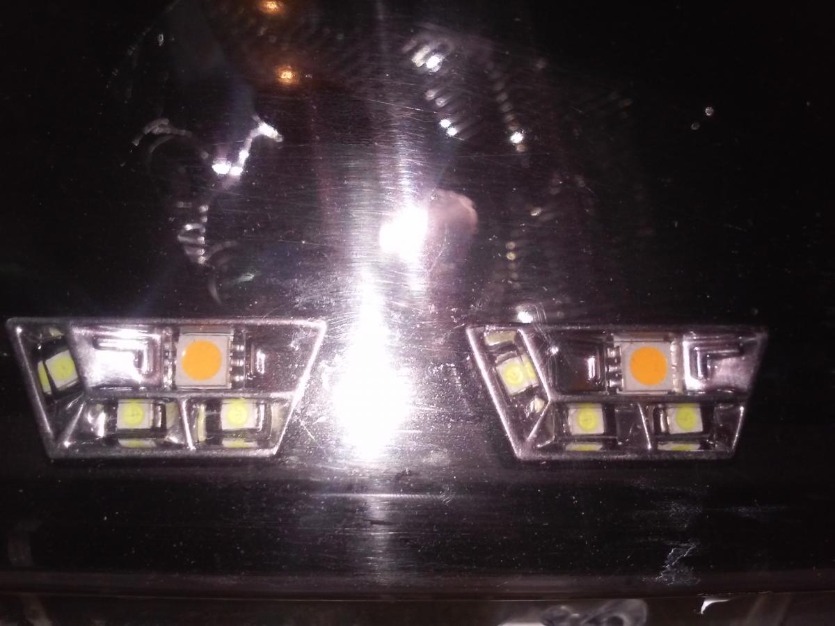

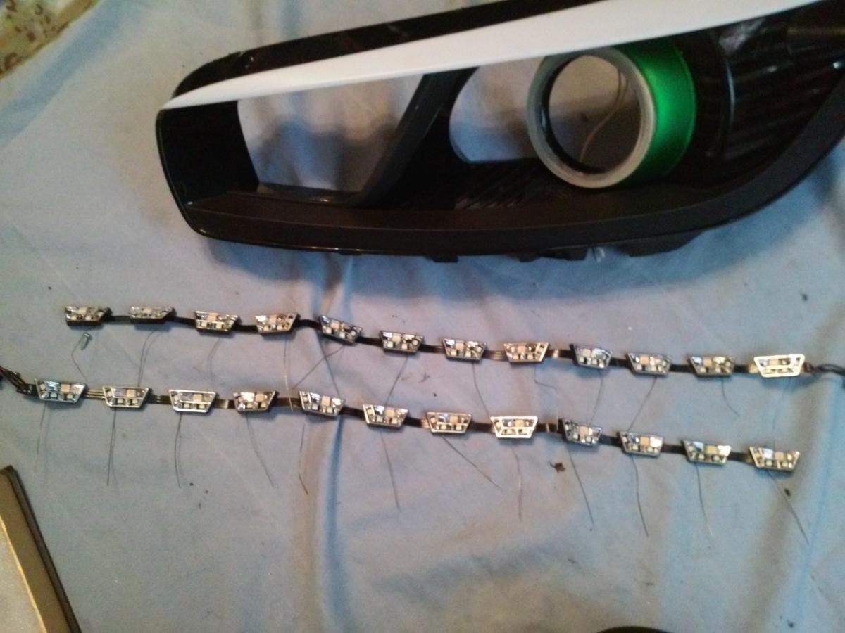

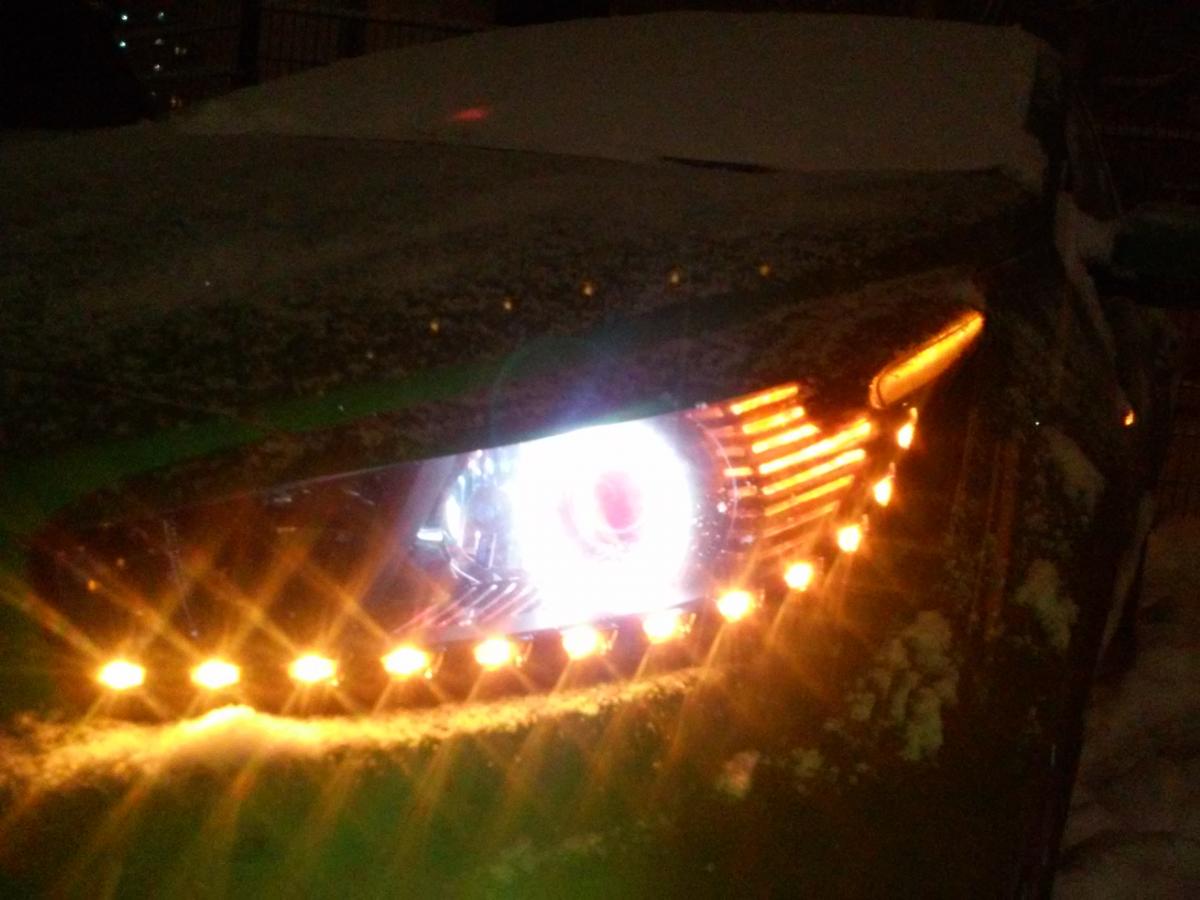

kryt Опубликовано 12 декабря, 2014 Поделиться Опубликовано 12 декабря, 2014 Всем привет)Как всегда, не могу сидеть без дела, даже зимой. Пришли мне DRL я не удержался и поставил их)))Всё как всегда:1. Разбираем фару.2. Закрепляем на нижней окантовке модули(предварительно покрашенные в черный цвет).3. Размещаем в доступном месте контроллер для них внутри фары.4. Запитываем всё от штатной проводки простым образом: минус общий, плюс от нижних DRL, еще один плюс от поворотника.5. Собираем фару.всё)))P/S-в качестве светодиодов используются: белые 3528, оранжевые 5050. Видео 5 Ссылка на комментарий Поделиться на другие сайты Поделиться
Роман Опубликовано 12 декабря, 2014 Поделиться Опубликовано 12 декабря, 2014 Круто! А откуда пришла гирлянда, если не секрет? И как крепил саму гирлянду внутри фары? Отправлено с чего-то там :-) Ссылка на комментарий Поделиться на другие сайты Поделиться
kryt Опубликовано 12 декабря, 2014 Автор Поделиться Опубликовано 12 декабря, 2014 Круто! А откуда пришла гирлянда, если не секрет? И как крепил саму гирлянду внутри фары? Отправлено с чего-то там Заказывал на ибее,крепил на провода заземления и двухсторонний скотч) Ссылка на комментарий Поделиться на другие сайты Поделиться
dimbaso Опубликовано 12 декабря, 2014 Поделиться Опубликовано 12 декабря, 2014 Золотые руки, однако. Ссылка на комментарий Поделиться на другие сайты Поделиться
Роман Опубликовано 12 декабря, 2014 Поделиться Опубликовано 12 декабря, 2014 Круто! А откуда пришла гирлянда, если не секрет? И как крепил саму гирлянду внутри фары? Отправлено с чего-то там Заказывал на ибее,крепил на провода заземления и двухсторонний скотч)А можно ссылку, если осталась?Алексей, у тебя действительно золотые руки, так всё уже просто у тебя - разобрал, закрепил, собрал - всё работает. Молодец, что тут скажешь. Отправлено с чего-то там :-) Ссылка на комментарий Поделиться на другие сайты Поделиться
kryt Опубликовано 12 декабря, 2014 Автор Поделиться Опубликовано 12 декабря, 2014 Круто! А откуда пришла гирлянда, если не секрет? И как крепил саму гирлянду внутри фары? Отправлено с чего-то тамЗаказывал на ибее,крепил на провода заземления и двухсторонний скотч)А можно ссылку, если осталась?Алексей, у тебя действительно золотые руки, так всё уже просто у тебя - разобрал, закрепил, собрал - всё работает. Молодец, что тут скажешь. Отправлено с чего-то там :-) ну вогнал в краску прям)))спасиб)держи http://www.ebay.com/itm/2Sets-Side-Glow-White-Amber-Switchback-LED-Strip-Lights-For-Headlight-DRL-Signal-/321531197663?&_trksid=p2056016.m2516.l5255 Ссылка на комментарий Поделиться на другие сайты Поделиться

ветас77 Опубликовано 13 декабря, 2014 Поделиться Опубликовано 13 декабря, 2014 поворотник суперски смотрится, особенно с красным зрачком... Ссылка на комментарий Поделиться на другие сайты Поделиться
