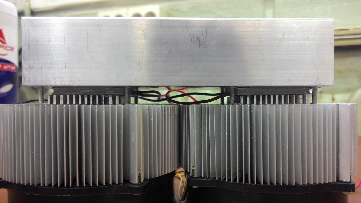

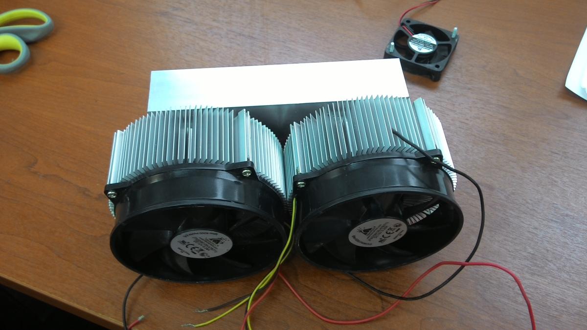

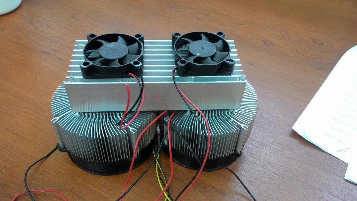

Muzzy109 Опубликовано 18 декабря, 2014 Автор Поделиться Опубликовано 18 декабря, 2014 Ну что ж продолжим. Купил я наконец то радиатор в чипе. Насверлил отверстия в нем. Расстояния между ребер не хватило для шляпок винтов. Пришлось раздрачивать дрелью, иначе не скажешь.После подгонки и посадки одного термоэлемента у меня кончилась термопаста :xv: .Немного пасты было на работе. Сегодня все собрал и вот что вышло: Вечером если будет время вырежу крышку в которой вся система будет находиться и проведу черновые испытания. По итогам отпишусь. To be continued... 1 Ссылка на комментарий Поделиться на другие сайты Поделиться

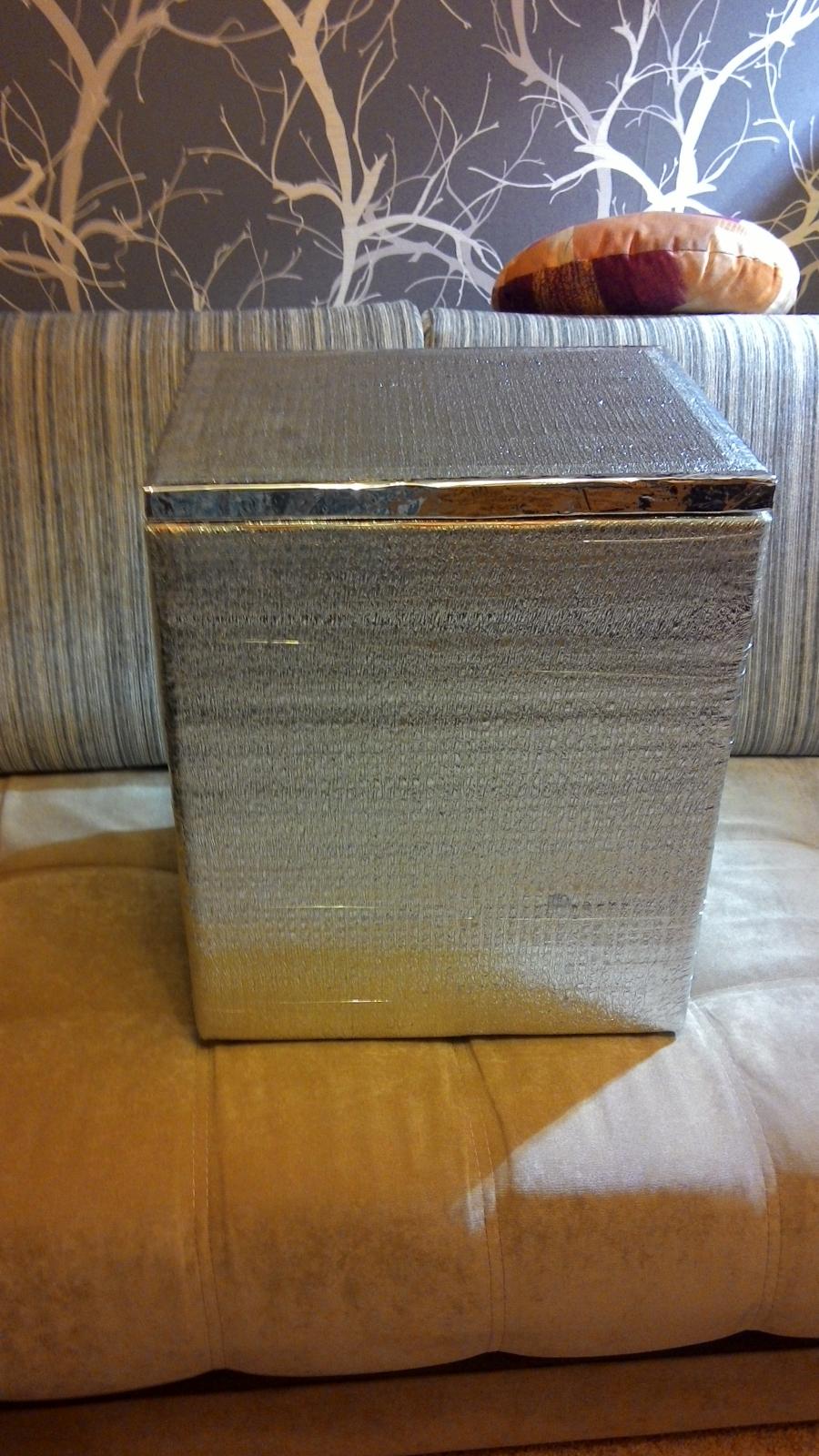

Muzzy109 Опубликовано 21 декабря, 2014 Автор Поделиться Опубликовано 21 декабря, 2014 Холодильник застопорился пока. Не могу понять почему температура с 26 опускается до 14 и все. Дальше не хочет.Хотя до этого опускал до 7. Есть мысль что на холодной стороне нужны радиаторы меньшего размера. Пока же корпус был оклеян пенофолом снаружи. В случае неудачи холодильник станет термосом. Ссылка на комментарий Поделиться на другие сайты Поделиться
