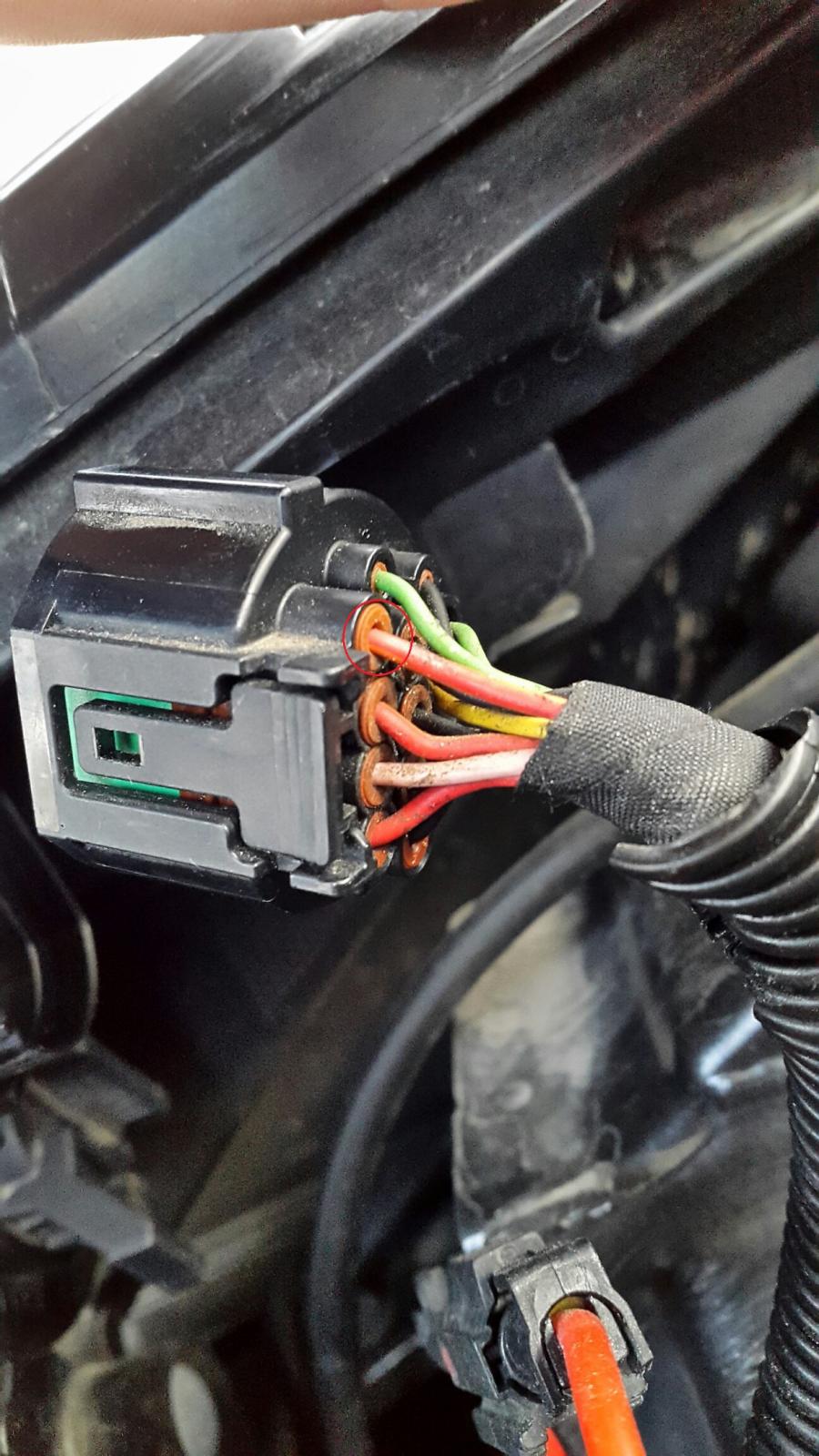

 Опытным путем выяснил что в комплектации классик проложена проводка под поворотный свет (секции с лампочкой в фаре нет). В фишке, которая подключаеся к фаре есть 2 "лишних" провода. Так как фары менять не планирую, думаю реализовать функцию через эти лампочки (http://ru.aliexpress.com/item/1Pcs-Super-Deals-Led-Eagle-Eye-DRL-Daytime-Running-Light-DC12V-Day-Light-Led-Car-Styling/2029985238.html), установив их в край бампера в самом низу.
  Думаю хватит ли света, что бы освещать поворот ? Или как можно по другому сделать, не меняя фары.

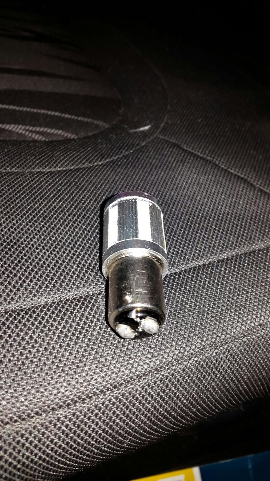

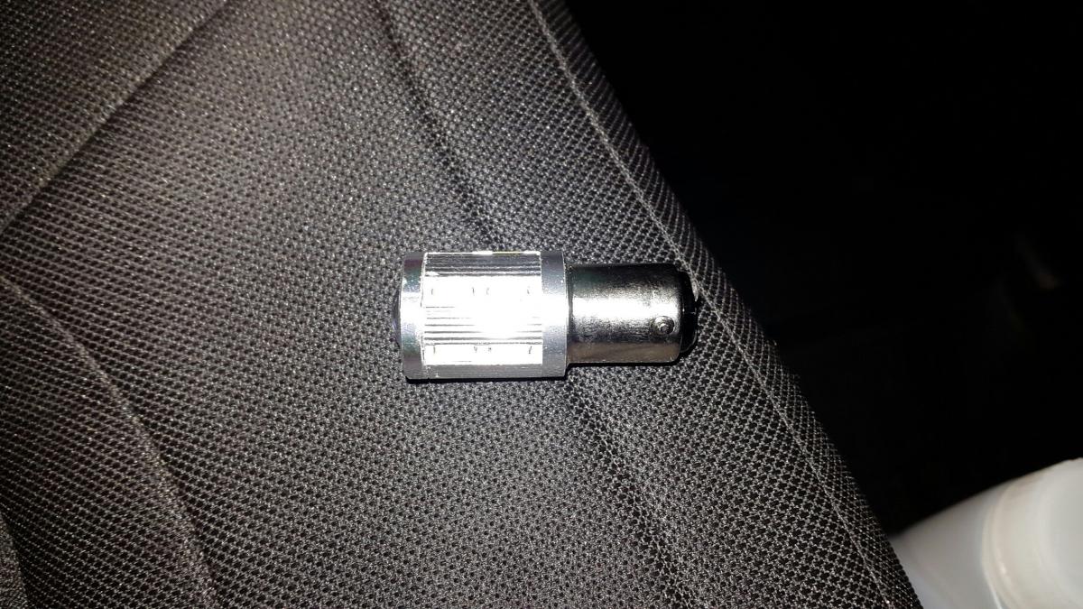

Подскажи лампочки которые поставил в рамку номера на поворотный свет, на сколько мм. у них вылет от посадочного места на пластике? Хочу такие в подсветку под дверью поставить
 http://ru.aliexpress.com/item/1pc-9W-LED-Waterproof-Reversing-Radar-Design-Eagle-Eye-Parking-Daytime-Driving-Tail-Light-Fog-Lamps/32254018484.html
 Под дверь такие должны подойти, Вылет пару мм. линза
Так чего мне не ответишь, какие провода в фишке идут на поворотный свет?
Сегодня постараюсь сфоткать и выложить

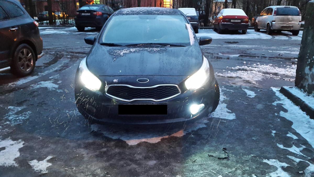

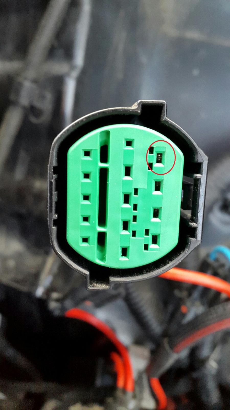

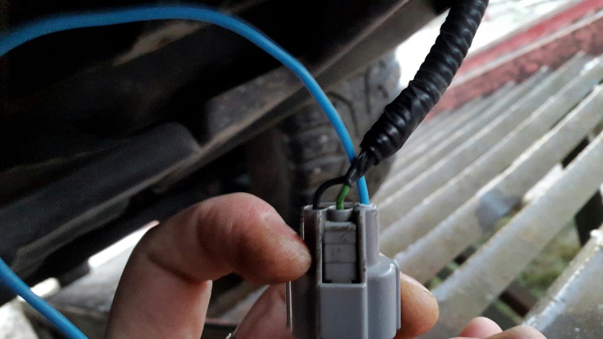

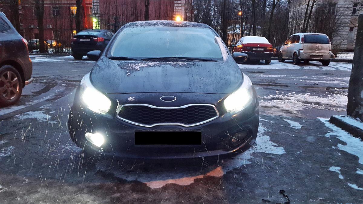

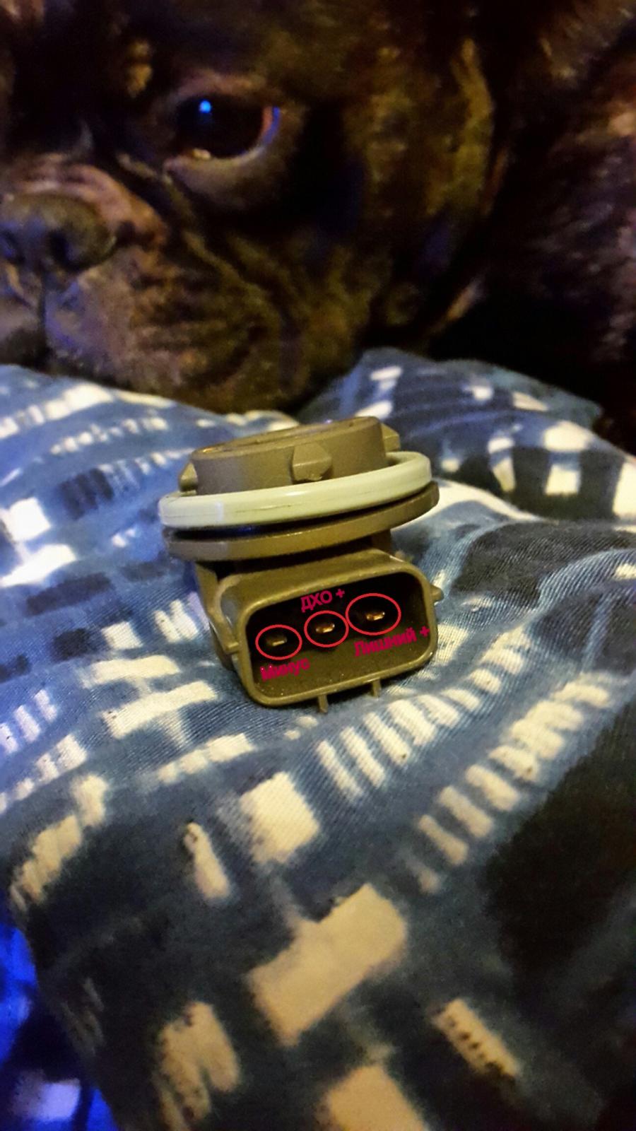

вообщем я себе реализовал все таким образом: на освещение поворотов или чего либо другого я не расчитывал.
цоколь, 3 ех контактный
соответственно и лампочка была 2 ух контактная
мысль сразу мне не дала покоя и протянул 3 ий проводи к фишке,
так на всякий случай, вдруг когда то, что то реализую.
На стал тот день, решил бросить эти 2 провода на пин поворотного света, благо он пустовал, так фара не обладает эти самым светом
Провод оранжевый с красной полоской
в дальнейшем может переброшу его на габариты или еще куда нибудь. подключал все штатно, без реза проводов, чтобы фишку не дербанить на фаре, подключился иголками в проводку. результат:
Режим ДХО:

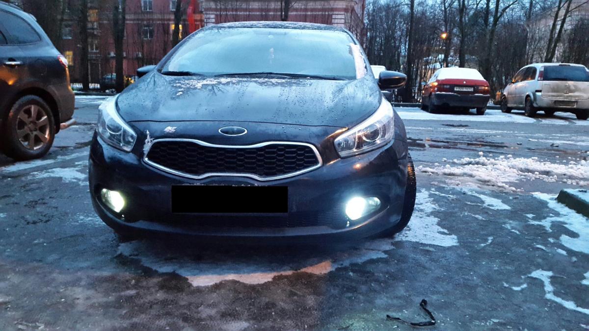

право руля:
влево руля:
вот и ответили где провод поворотного света в фаре.
доработка конечно хорошая, и несомненно нужная, но насколько хорошо свет от ДХО освещает поворот? Если свет приличный, то я себе так же сделаю.
это больше для визуального эффекта, для освещения не подходит. у меня просто провод был уже протянут давно, решил посмотреть, что получится из этого)
