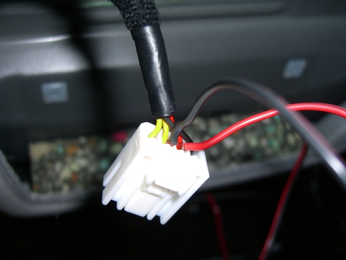

Katraps Опубликовано 4 марта, 2014 Поделиться Опубликовано 4 марта, 2014 Такой вопрос:После того как сделал подсветку данным способом спустя некоторое время начали окислятся провода тут: Можно ли как нибудь по другому сделать, нежели путем подсовывания проводков к контактам? Либо как сделать это более безопасным способом? Ссылка на комментарий Поделиться на другие сайты Поделиться
Nikolaj Опубликовано 4 марта, 2014 Поделиться Опубликовано 4 марта, 2014 Можно ли как нибудь по другому сделать, нежели путем подсовывания проводков к контактам? Либо как сделать это более безопасным способом?Похоже контакт слабоват и получается типа гальванической пары. поможет или пайка, или зачищать проводку выше разъёма и делать качественную скрутку 1 Ссылка на комментарий Поделиться на другие сайты Поделиться
Katraps Опубликовано 4 марта, 2014 Поделиться Опубликовано 4 марта, 2014 Можно ли как нибудь по другому сделать, нежели путем подсовывания проводков к контактам? Либо как сделать это более безопасным способом?Похоже контакт слабоват и получается типа гальванической пары. поможет или пайка, или зачищать проводку выше разъёма и делать качественную скрутку Думал об этом, по поганить проводку что то не очень хочется)) Ссылка на комментарий Поделиться на другие сайты Поделиться
Nikolaj Опубликовано 4 марта, 2014 Поделиться Опубликовано 4 марта, 2014 тут без вариантов это же не блок питания от ПК где куча свободных "мам" Ссылка на комментарий Поделиться на другие сайты Поделиться

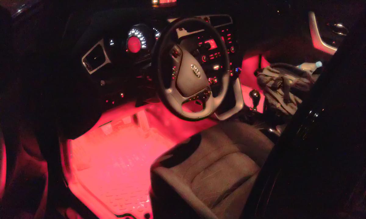

Lar_Bat Опубликовано 17 марта, 2014 Поделиться Опубликовано 17 марта, 2014 :bp: :biggrin: 1 Ссылка на комментарий Поделиться на другие сайты Поделиться
SeaLancer Опубликовано 17 марта, 2014 Поделиться Опубликовано 17 марта, 2014 А не ярковато? :smile: Ссылка на комментарий Поделиться на другие сайты Поделиться
