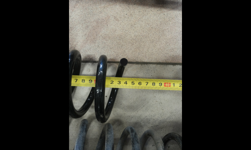

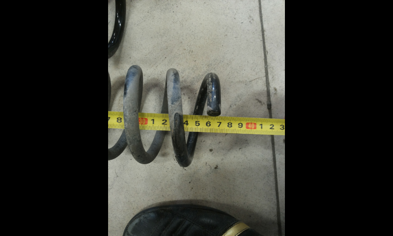

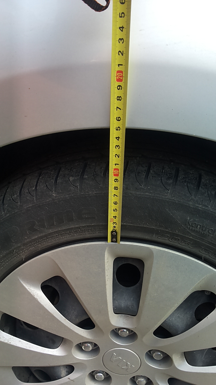

Ignat Опубликовано 17 июня, 2016 Поделиться Опубликовано 17 июня, 2016 Поставил пружины технорессор на задок, усиленные стандарт. При замене обнаружилось, что родные пружины длиннее технорессоровских. Думал по ошибке заниженные прислали. Списался с ними, объяснил ситуацию. Они сказали, что так и должно быть. После того как поставили пружины, замерил расстояние от колеса до арки, оказалось, что расстояние при родных пружинах и усиленных одинаковое. Не больше не меньше. Разницу в жесткости пока не ощутил, особо не ездил, не грузил машину. Может лифтовые надо было поставить, чтоб ход подвески увеличить??? Может кто ставил?? Ссылка на комментарий Поделиться на другие сайты Поделиться
Ignat Опубликовано 18 июня, 2016 Поделиться Опубликовано 18 июня, 2016 Пружины техноресс, меньше по длине, но за счет жесткости держат вес машины на том же уровне, что и родные 15см. Прикинул, если стандартные короче, значит лифтовые должны быть по длине такие же как и родные 365мм. что подтвердил консультант от завода технорессор. Сказал, что длинна усиленных +20 будет 365+/-мм. Ссылка на комментарий Поделиться на другие сайты Поделиться
