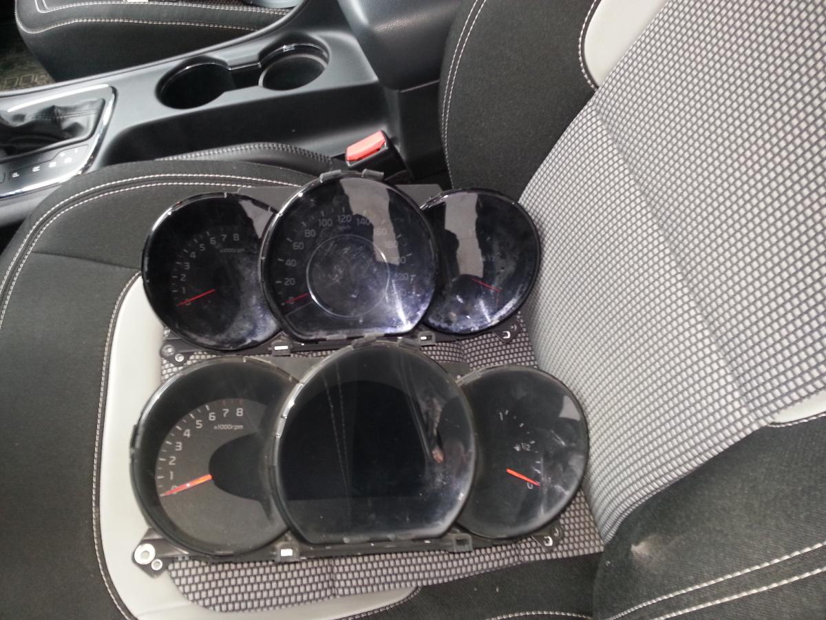

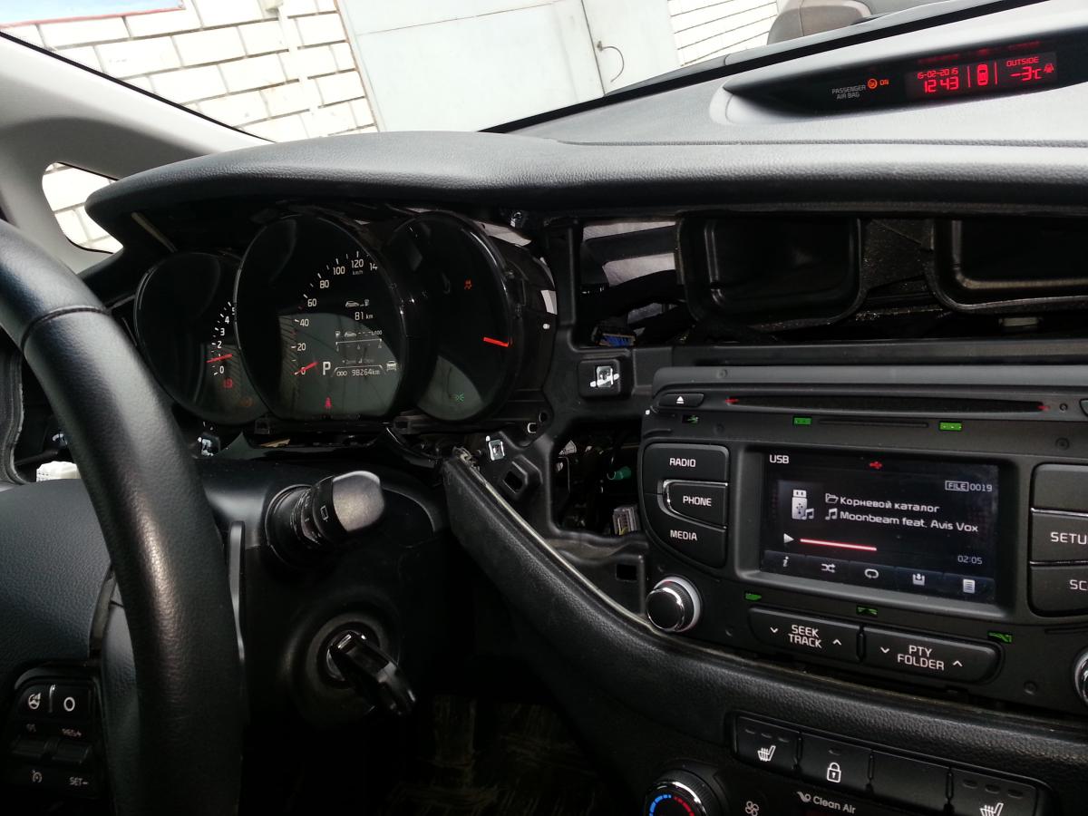

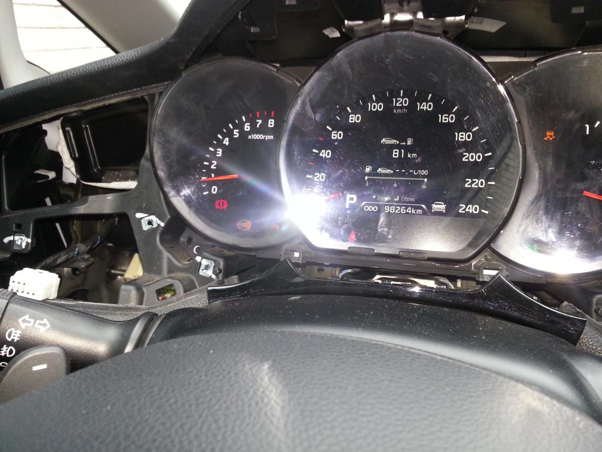

Kurortn1k Опубликовано 15 февраля, 2015 Поделиться Опубликовано 15 февраля, 2015 И так решил на личном опыте убедится как работает такая приборка в комплектациях по проще. Состыковались с одноклубником Рамисом (у него престиж у меня обычный люкс), махнулись приборками и вот что из этого вышло. Как и ожидалось спидометр не работает, позвонив дилерскому электрику выяснилось, что в обычной сигнал идет по аналогу, а в супервижин по кан шине, но это можно исправить смастерив так называем костыль. Пока на этом все... будем ждать известий от электрика. 4 Ссылка на комментарий Поделиться на другие сайты Поделиться
Memphis Опубликовано 15 февраля, 2015 Поделиться Опубликовано 15 февраля, 2015 Как писалось ранее, есть сложности с процедурой вариантной кодировки (Variant Coding).Как решить вопрос с герляндой которая горит и не фиксирует ошибок по системам? Там все на цифре. Ссылка на комментарий Поделиться на другие сайты Поделиться
Kurortn1k Опубликовано 16 февраля, 2015 Поделиться Опубликовано 16 февраля, 2015 Как писалось ранее, есть сложности с процедурой вариантной кодировки (Variant Coding).Как решить вопрос с герляндой которая горит и не фиксирует ошибок по системам? Там все на цифре.Главное решить вопрос с работой спидометра, как сказал электрик нет ничего не возможно и он вроде как знает его решение. 2 Ссылка на комментарий Поделиться на другие сайты Поделиться
