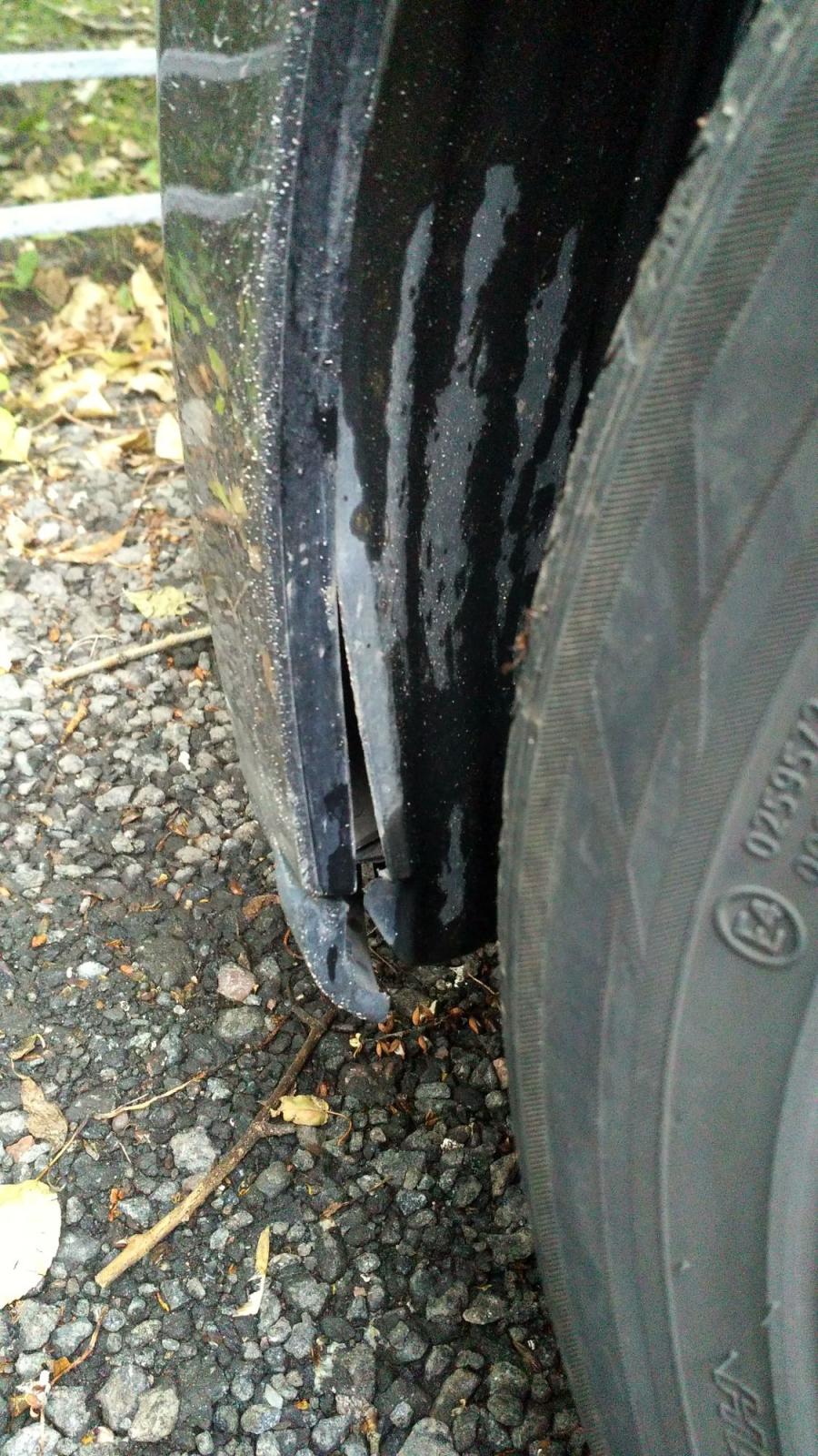

psionic88 Опубликовано 28 марта, 2014 Поделиться Опубликовано 28 марта, 2014 Как то подойдя к машине обнаружил что бампер отошел в месте крепления с крылом. позже увидел что обломалось само крепление бампера. грусть печаль настала. Не охото менять весь бампер из за одного крепления. Может кто сталкивался с такими вещами. Можно ли склеить или спаять бампер? Ссылка на комментарий Поделиться на другие сайты Поделиться
Cheldon Опубликовано 28 марта, 2014 Поделиться Опубликовано 28 марта, 2014 Как выглядит сломанное крепление? М.б. к нему можно приделать (прикрутить, приклепать) отломанный кусок из другого материала? Ссылка на комментарий Поделиться на другие сайты Поделиться
psionic88 Опубликовано 28 марта, 2014 Автор Поделиться Опубликовано 28 марта, 2014 Оно короче вообще ровно отломалось, сегодня с фоткаю Ссылка на комментарий Поделиться на другие сайты Поделиться
PosaD Опубликовано 29 марта, 2014 Поделиться Опубликовано 29 марта, 2014 ФОТКИ В СТУДИЮ !!! Может помогу .... Ссылка на комментарий Поделиться на другие сайты Поделиться
psionic88 Опубликовано 29 марта, 2014 Автор Поделиться Опубликовано 29 марта, 2014 ФОТКИ В СТУДИЮ !!! Может помогу ....Вот:http://i60.fastpic.ru/thumb/2014/0329/1c/51d8b98c760e9e6a331b29161b5e441c.jpeg http://i33.fastpic.ru/thumb/2014/0329/53/5d59023f105a4b2b5803631fe3b30f53.jpeg http://i60.fastpic.ru/thumb/2014/0329/a4/d1b32c75e52678cbdb9dc8eef4a212a4.jpeg Ссылка на комментарий Поделиться на другие сайты Поделиться
PosaD Опубликовано 30 марта, 2014 Поделиться Опубликовано 30 марта, 2014 Можно попробовать спаять ... но держаться будет до первого снятия ...Псы, так крепления можно было сломать, только когда снимали бампер "на холодную" .... само по себе оно не могло треснуть и отломиться. Тем более со стороны крыла оно еще крепиться саморезом с головкой на "8" ... Ссылка на комментарий Поделиться на другие сайты Поделиться
psionic88 Опубликовано 30 марта, 2014 Автор Поделиться Опубликовано 30 марта, 2014 Сломалось оно я думаю когда я боком в бордюр влетел. Ссылка на комментарий Поделиться на другие сайты Поделиться
mdmitriy Опубликовано 4 сентября, 2014 Поделиться Опубликовано 4 сентября, 2014 залетел сегодня в яму, тоже самое крепление сломал, ...если не трудно поделитесь информацией, как лечили? Ссылка на комментарий Поделиться на другие сайты Поделиться
psionic88 Опубликовано 5 сентября, 2014 Автор Поделиться Опубликовано 5 сентября, 2014 залетел сегодня в яму, тоже самое крепление сломал, ...если не трудно поделитесь информацией, как лечили?Купил двух компонентный эпоксидный клей, какой то усиленный. На юлмарте. Если что могу название найти. Снял бампер, снял крепление. Унес домой и все склеил, подержал 5 минут, и оставил на сутки. Поставил все назад. И все окей держится, пока еще ни разу не снимал бампер, но думаю крепление не оторвется, уже 2 месяца катаюсь. Только пока без бампера катался, протер один подкрылок колесом, вроде привязал его нормально. Ссылка на комментарий Поделиться на другие сайты Поделиться
Алма-атинец Опубликовано 17 октября, 2014 Поделиться Опубликовано 17 октября, 2014 Тоже на днях восстанавливал боковые крепления на заднем бампере эпоксидкой+стеклоткань. держит отлично. 1 Ссылка на комментарий Поделиться на другие сайты Поделиться
