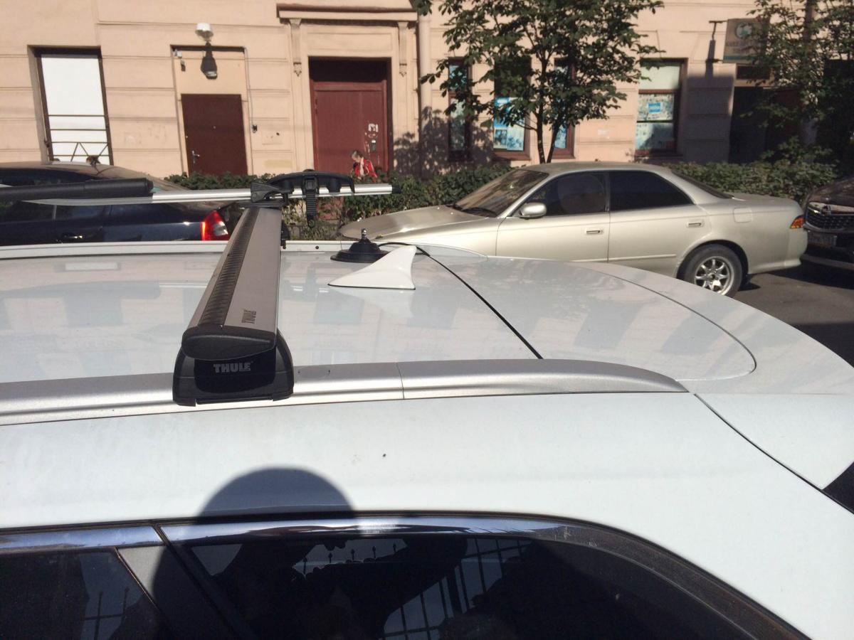

kolaska Опубликовано 20 сентября, 2014 Поделиться Опубликовано 20 сентября, 2014 вот мой плавник. оригинал mobis. вытащил начинку и внутрь поставил fun pro. Ссылка на комментарий Поделиться на другие сайты Поделиться
