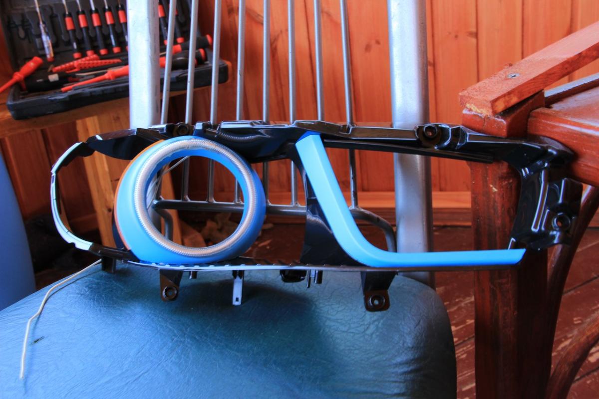

Процесс разбора передней фары ...
Готово на половину ...
Продолжение следует/ to be continued ...

Продолжение истории ...
Фара разбирается одному не просто ... не хватает пару рук.
- Откручиваем 3 маленьких болтика, вытаскиваем патрон с лампочкой поворотника
- Начинаем греть от угла фары, который соприкасается с крылом ...
- поддеваем отверткой крепления и начинаем расклеивать фару ... Если крепления погнутся, то ни чего страшного.

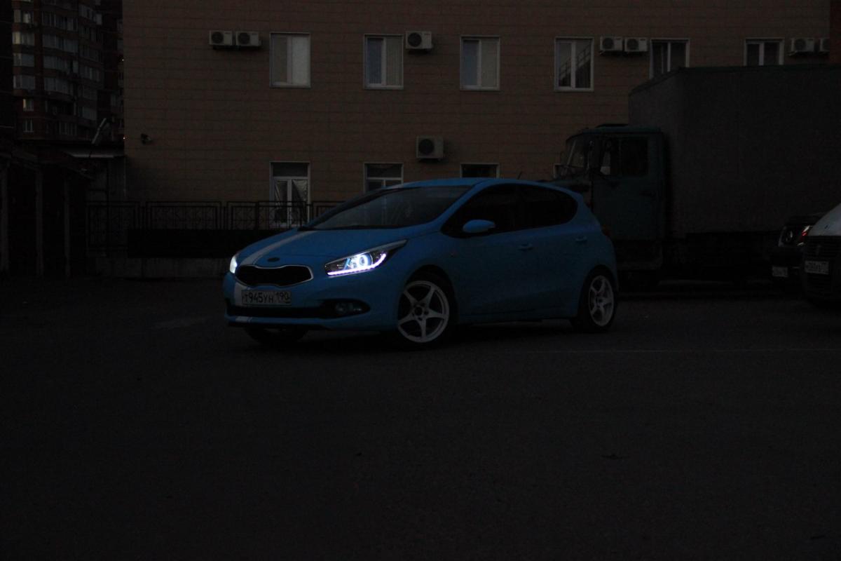

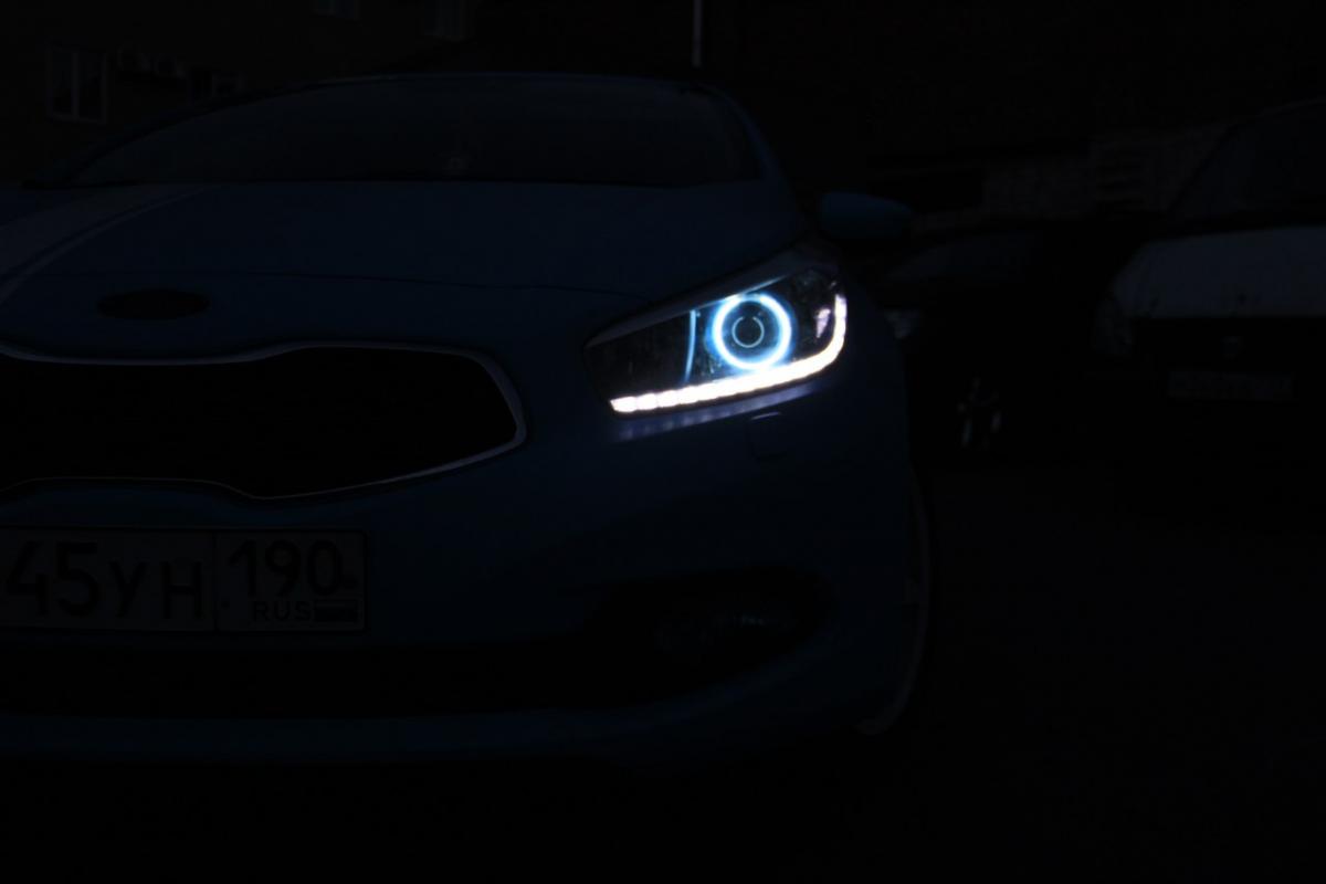

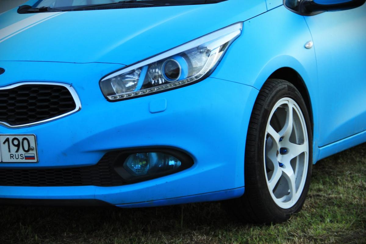

Дальше "тюним" на сколько хватит фантазии. Для себя решил заклеить некоторые части в голубой цвет, установить ангельские газоразрядные глазки и светодиодные ресницы от максимальной комплектации.
Глазки крепил местами на скотч 3М, предварительно прогрев феном места склейки. После установки для надежности добавил стекольного прозрачного герметика.

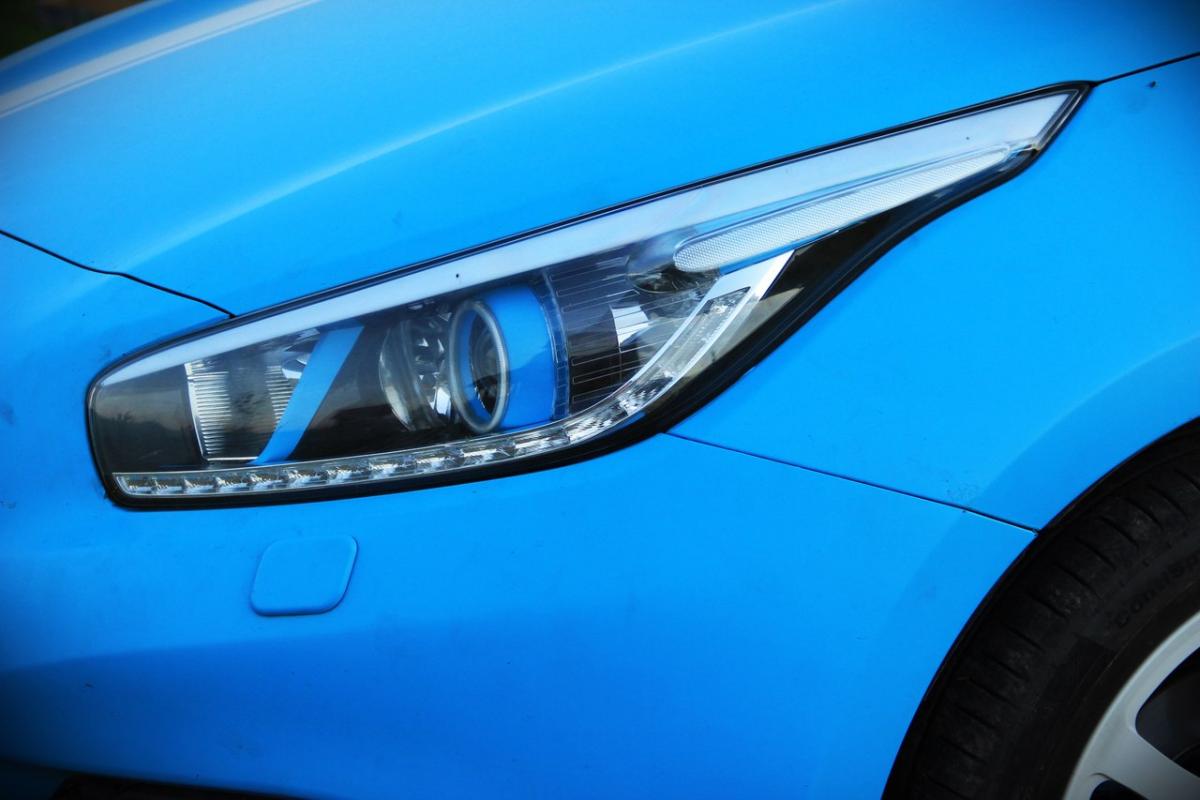

Вот, что получилось ..
В жизни все выглядит круче и цвет свечения глазок от диодных габаритов не отличается.

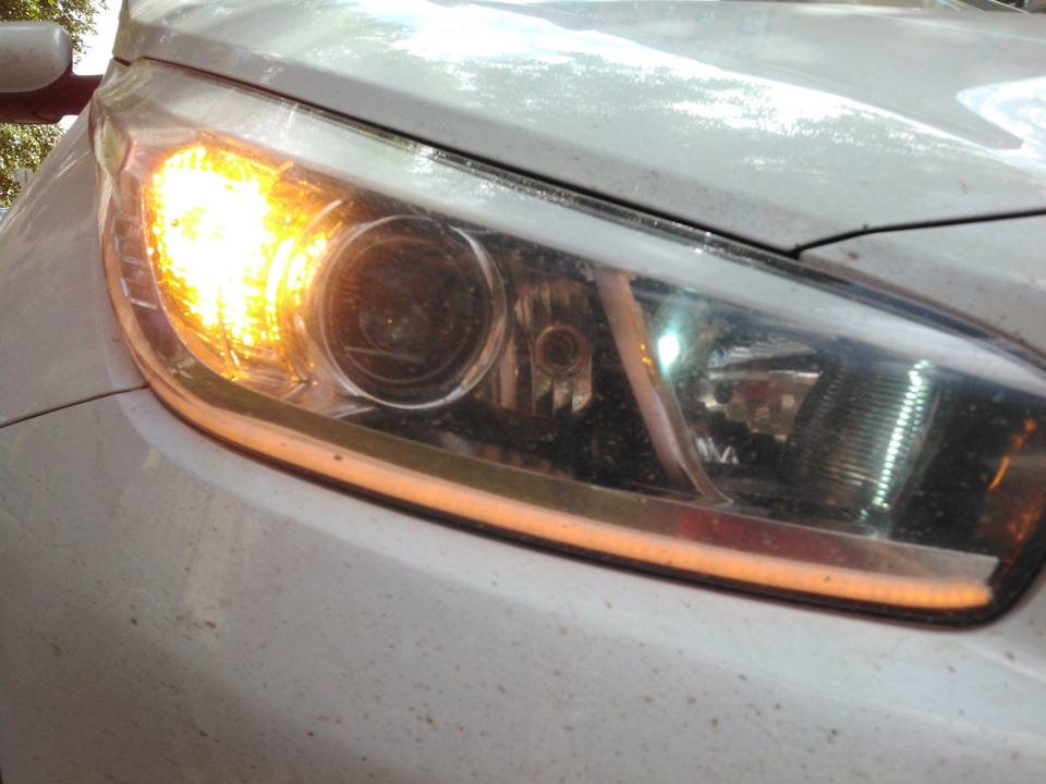

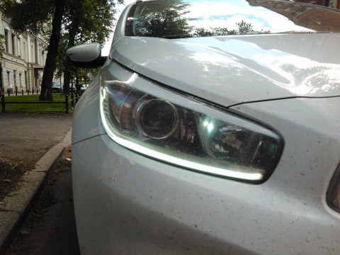

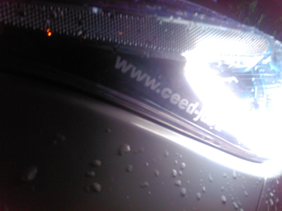

вот заморичился с ресничками
По мне так и вид портят, и не светят <нехорошее слово>.
Смотрятся как инородное тело. ИМХО.
Ну каждому свое. Ну нет у меня 12 рублей для того чтобы купить фару с ресничками.
Отправлено с моего ALCATEL_one_touch_995 через Tapatalk
гуд, мне нравится. посмотрел видел на драйве у тебя. Все четко и светят ярко.
Фару разбирал один? Тяжело разбирается? Обратно склеивал герметиком?
Сам то попробуй замутить ,что то лучше, потом критиковать будем
А мне нравится) Тоже думал про такую ресницу, когда на ебай увидел их ... цена вопроса вроде около 2500-2800. Интересно было бы увидеть в живую)
