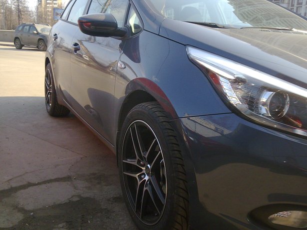

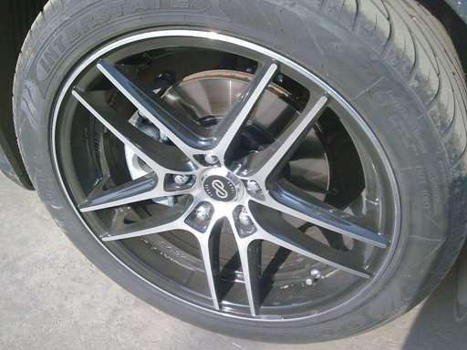

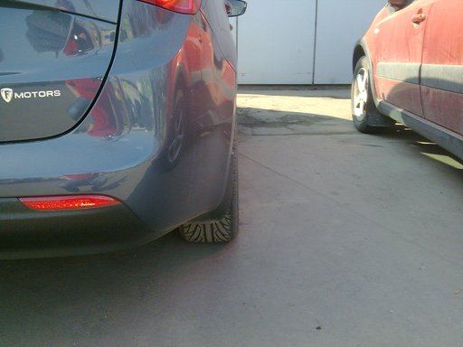

CaCa_III Опубликовано 26 марта, 2014 Поделиться Опубликовано 26 марта, 2014 Всем привет. Вот пример выше написанного про ENKEI, пришли из Питера, сделаны оффициально ENKEI в Китае, еще заводы есть в тайланде и японии, то что в японии там делают знаменитую полуковку по их технологии МАТ... Отбалансировались на китайской резине просто отлично. Внешне диски сделаны и отлиты очень качественно. вес около 8,8 кг -- когда взял в руки, удивился, до того легкие. Ожидал что будет по калее бросать, но оказалось все наоборот, даже лучше чем 205/50. Вообщем доволен, встали норм без шаманских танцев, гайки штатные оставил. R17 ET45 7.5j D 73.1, резина 225/45/17. Ссылка на комментарий Поделиться на другие сайты Поделиться
Cheldon Опубликовано 26 марта, 2014 Поделиться Опубликовано 26 марта, 2014 Смотрятся не плохо, но в слякотную погоду все двери будут в грязи (в СаСе...) Ссылка на комментарий Поделиться на другие сайты Поделиться
