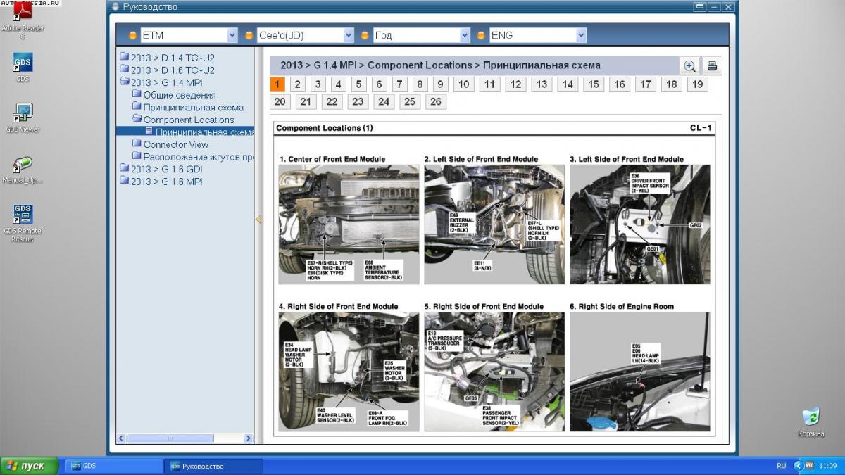

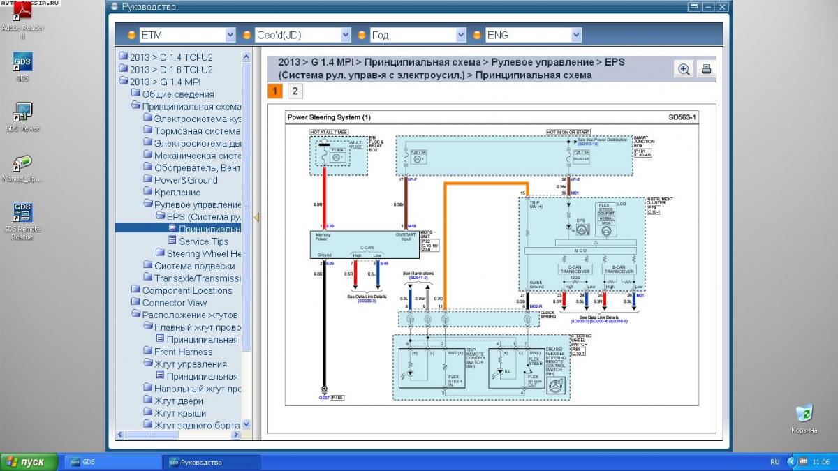

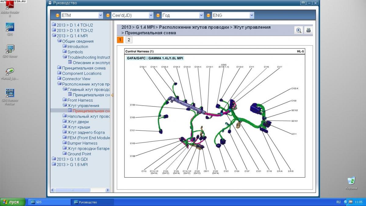

lesnoy Опубликовано 24 февраля, 2014 Автор Поделиться Опубликовано 24 февраля, 2014 Это дилерская программа. Разделы примерно такие:Заводская инструкцияЭлектросхемыРасположение компонентовКоды ошибок (причины, симптомы, устранение)Кузовной ремонт/устройство При наличии сканера чтение ошибок, стирание, перепрограммирование и т.д.Если зарегистрировать на kia-hotline.com - будет обновляться и будут доступны другие вкусные функции. Больше примеры скриншотов не дает загрузить. Наверное, лимит в день установлен? Или кто-то должен ответить в теме, чтобы ограничение снялось?.. Ссылка на комментарий Поделиться на другие сайты Поделиться
