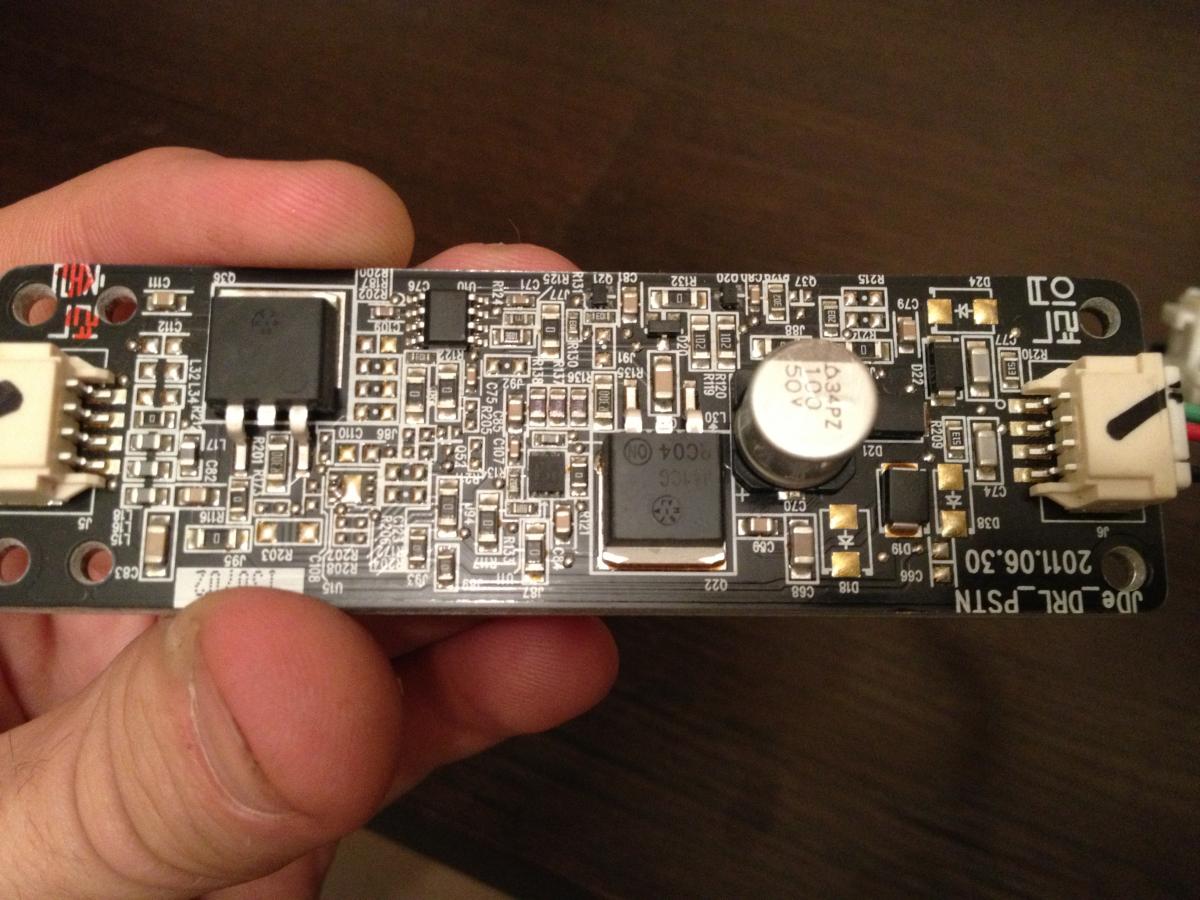

PosaD Опубликовано 10 ноября, 2015 Поделиться Опубликовано 10 ноября, 2015 Эта плата в фаре прям? Да. Если открыть маленькую крышку на дне фары, то можно ее увидеть. Ссылка на комментарий Поделиться на другие сайты Поделиться

МАЕ Опубликовано 9 января, 2016 Поделиться Опубликовано 9 января, 2016 Ребята приветствую Вас, подскажите пожалуйста, кто нибудь из вас сталкивался со следущей проблемой, опишу её вкратце. Являюсь владельцем киа сид jd 2012 г.в. комплектация престиж. В 2014 перестали гореть дневные ходовые огни (ДХО) на левой фаре, обратился к дилеру, по гарантии заменили фару, через месяц, перестала гореть "ресничка" на правой фаре.......- заменили......буквально перед новым годом, одна ресничка начала мерцать, а другая перестала гореть......это что такое? Некачественные ДХО или что то всё таки с проводкой. Заранее благодарен за ваши советы. Ссылка на комментарий Поделиться на другие сайты Поделиться
PosaD Опубликовано 9 января, 2016 Поделиться Опубликовано 9 января, 2016 Ребята приветствую Вас, подскажите пожалуйста, кто нибудь из вас сталкивался со следущей проблемой, опишу её вкратце. Являюсь владельцем киа сид jd 2012 г.в. комплектация престиж. В 2014 перестали гореть дневные ходовые огни (ДХО) на левой фаре, обратился к дилеру, по гарантии заменили фару, через месяц, перестала гореть "ресничка" на правой фаре.......- заменили......буквально перед новым годом, одна ресничка начала мерцать, а другая перестала гореть......это что такое? Некачественные ДХО или что то всё таки с проводкой. Заранее благодарен за ваши советы.Тему объединил, пользуйтесь поиском. ВСЯ ПРОБЛЕМА В КОНТРОЛЛЕРАХ, КОТОРЫЕ ОТВЕЧАЮТ ЗА ДХО ВНУТРИ ФАРЫ!!! Бывает, что в некоторых местах на платах трескаются контакты ... может это связанно с перепадами температуры и влажности внутри самой фары. Некоторые ребята разбирали фару и лечили сами все, перепаяв контакты на плате. Фото контроллера ... Ссылка на комментарий Поделиться на другие сайты Поделиться
МАЕ Опубликовано 11 января, 2016 Поделиться Опубликовано 11 января, 2016 Хм...становится интереснее и приятнее, от Вашей новости, уважаемый Posad, как я понял, мне стоит обратиться к правильному автоэлектрику, и тогда можно реанимировать фару, без её замены? Прошу прощения, за оттенки дилетанства в моем сообщении... Ссылка на комментарий Поделиться на другие сайты Поделиться
Nikolaj Опубликовано 12 января, 2016 Поделиться Опубликовано 12 января, 2016 Скорее к электронщику который определит сгоревшую деталь/детали. А за это мало кто возьмётся. Гемора много. Проще контроллер на разборе купить отправлено почтой России Ссылка на комментарий Поделиться на другие сайты Поделиться
