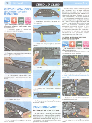

starter85 Опубликовано 6 июня, 2017 Поделиться Опубликовано 6 июня, 2017 Здравствуйте. Кто нибудь знает как снять пластиковую накладку над часами? Тоже этот вопрос интересует! Ссылка на комментарий Поделиться на другие сайты Поделиться
AlGray Опубликовано 9 июня, 2017 Поделиться Опубликовано 9 июня, 2017 Здравствуйте. Кто нибудь знает как снять пластиковую накладку над часами?Тоже этот вопрос интересует! Оно? Ссылка на комментарий Поделиться на другие сайты Поделиться

Аккумулятор Опубликовано 25 октября, 2017 Поделиться Опубликовано 25 октября, 2017 Короченама, решил свою проблему. Для этого просто вытащил панель с часами (очень легко вынимается), прокинул провод от антирадара и вернул панель обратно, придавив ею провод. Пластик торпеды достаточно мягкий, чтобы панель не выпирала и встала на место как надо. В итоге никаких проводов поверх торпеды не висит, всё внутри, снаружи только аккуратный провод ровно до антирадара (у меня он по центру возле лобового на магнитном подиуме стоит). Ссылка на комментарий Поделиться на другие сайты Поделиться

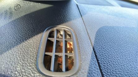

BapeJIa Опубликовано 28 мая, 2020 Поделиться Опубликовано 28 мая, 2020 Подскажите, люди добрые. Как снять эту решеточку Ссылка на комментарий Поделиться на другие сайты Поделиться
