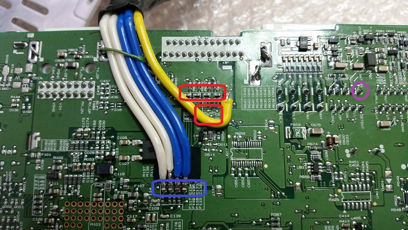

Выпаял управляющий. Контакт подписан Ant B (отмечен фиолетовым)

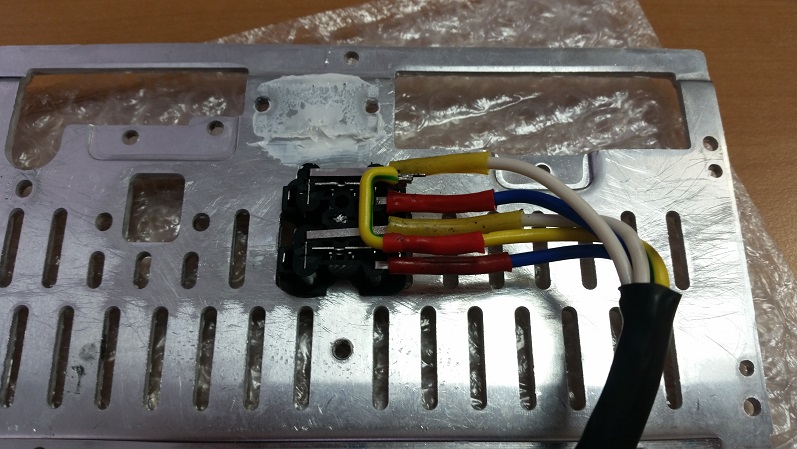

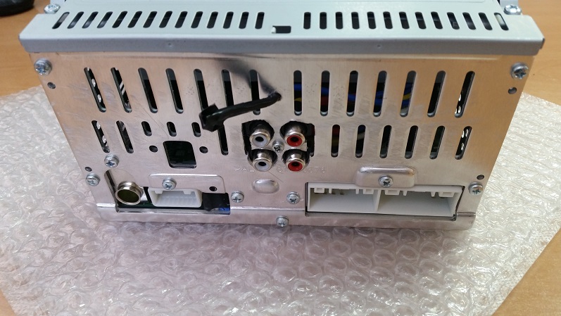

В итоге получился вот такой колхоз, который меня вообще никак не напрягает =) С дебютом меня типа.

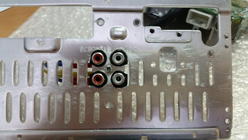

Дабы блок ничему не мешал, решил делать по центру. Благо там как раз 2 неиспользуемые дырки, за одну болтом и прилепил.
Когда прикидывал диаметр дыр под RCA, не учел то, что у основания разъемов есть пластиковый обод-ограничитель (чтобы пюльпан заходил без проблем). Сверлил 10кой, а надо было сразу 11-12. Потому не по фен-шуЯм получилось.
Итого:
Во вторую свободную дырку вывел управляющий. Сургутмафонколхоз, скажем так)
Вопрос только в одном моменте. Смотрите.
Выпаивал с контактов С132-C135, обведенных синим (первое фото). У другого самоделкина увидел место пайки обведенное красным, примерно где контакты R607-R610, чуток ниже точки пайки. Контакты С132-C135 у него тоже были.
Есть разница между ними?
