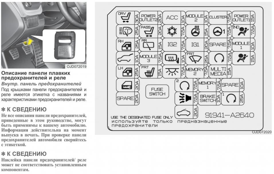

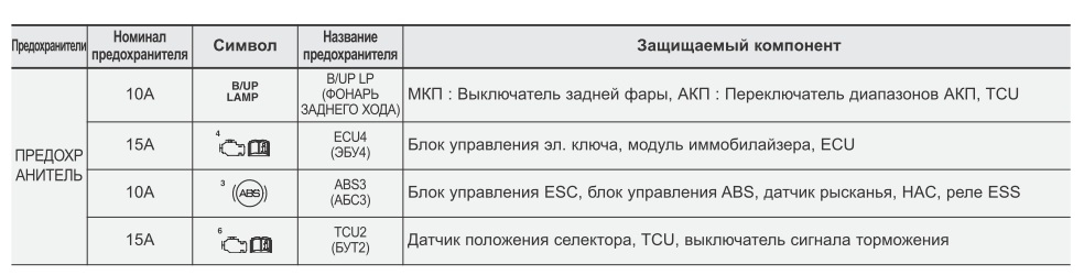

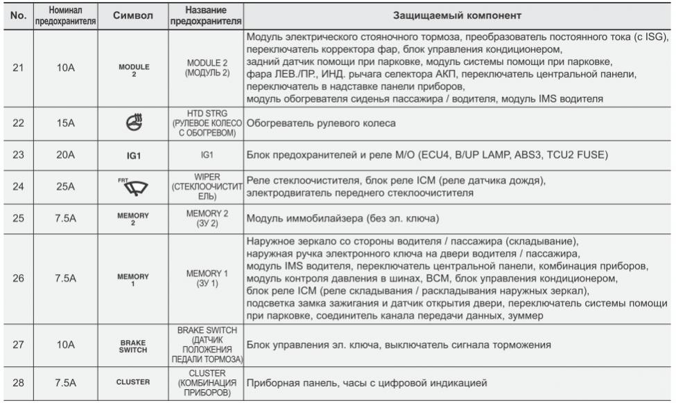

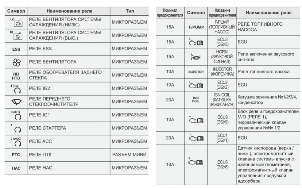

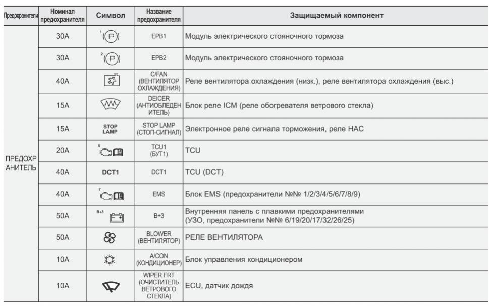

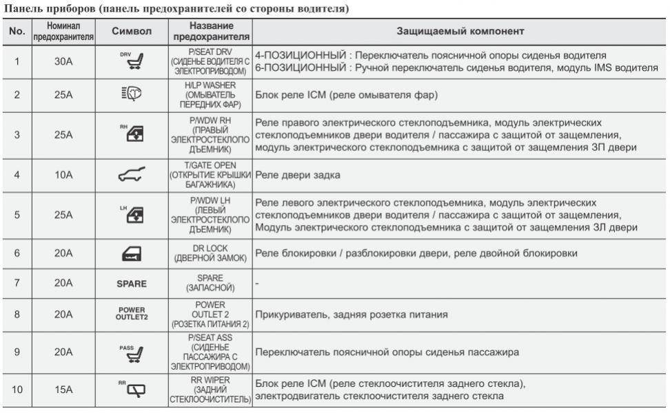

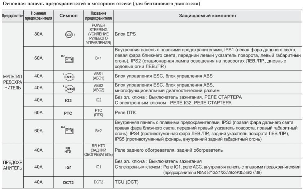

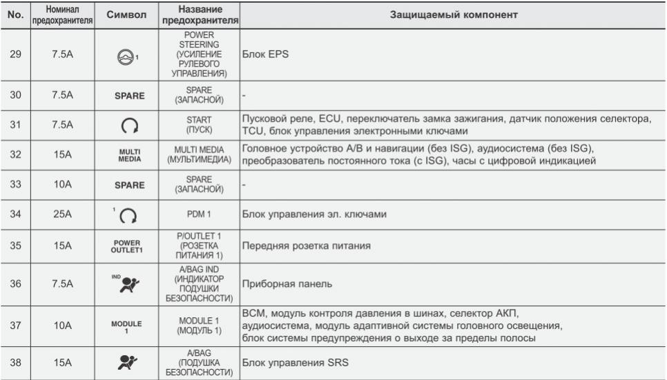

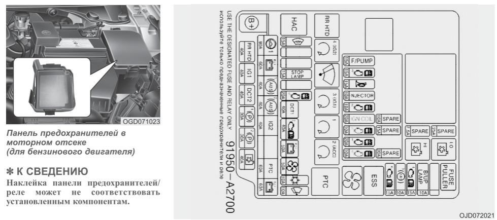

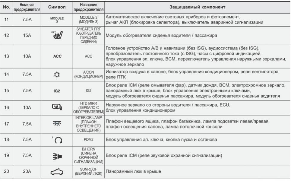

admin Опубликовано 4 января, 2013 Поделиться Опубликовано 4 января, 2013 (изменено) Описание предохранителей в салоне: Описание предохранителей в моторном отсеке: Изменено 11 января, 2014 пользователем ias81 Обновление фотографий 5 Ссылка на комментарий Поделиться на другие сайты Поделиться
