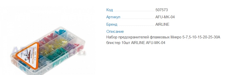

По предохранителям ситуация изменилась (искать по каталожным номерам)  или можно набор стандартных микро (мини), как на картинке?
