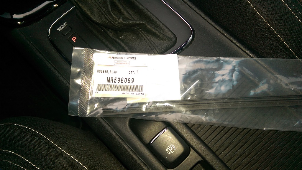

Резинка для заднего дворника от Mitsubishi Lancer IX STW, MR598099
И так, про задний дворник. Резинка для Mitsubishi Lancer IX STW, подходит нам как родная. Номер MR598099, цена 196 рублей в автодоке.
Как говорится, найди три отличия.
Кто-то может сказать, что есть копеечный ХОРС и прочие универсальные, ради Бога, но я это всё проходил ещё на лансере, не чистят они <нехорошее слово>. Родной сидовский мне изначально не нравился, полосы оставались.

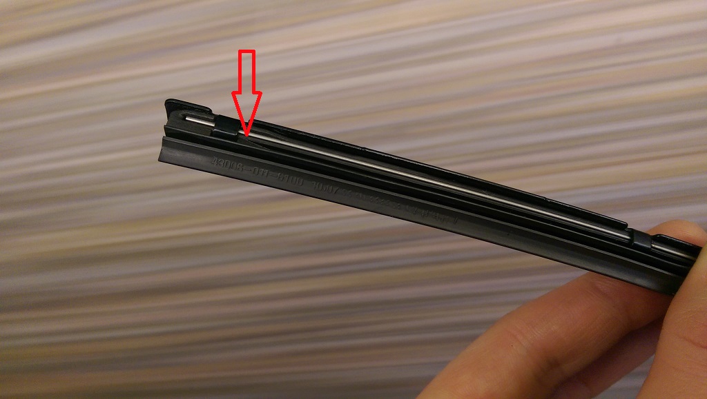

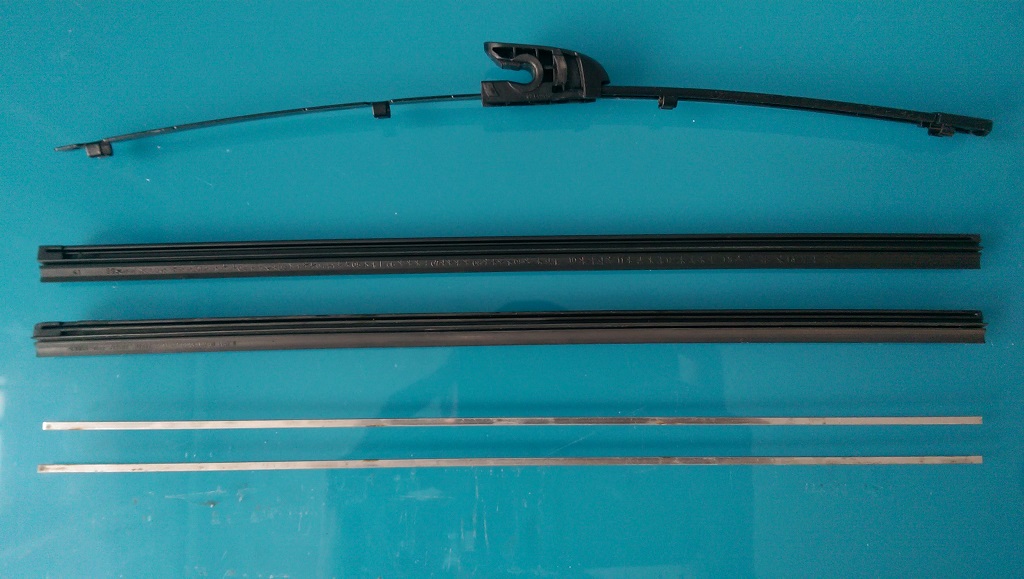

Меняется резинка довольно просто, отверткой сжать выступы (можно назвать их защелкой) на самой резинке и вытягиваем из каркаса.
Переставляем в новую резинку пластины и вставляем в каркас.
Со штатным не сравнить, чистит идеально.
Кто производитель неизвестно, дворник в сборе для лансера делает Blue Print, передние на конвейер поставляет Denso.
