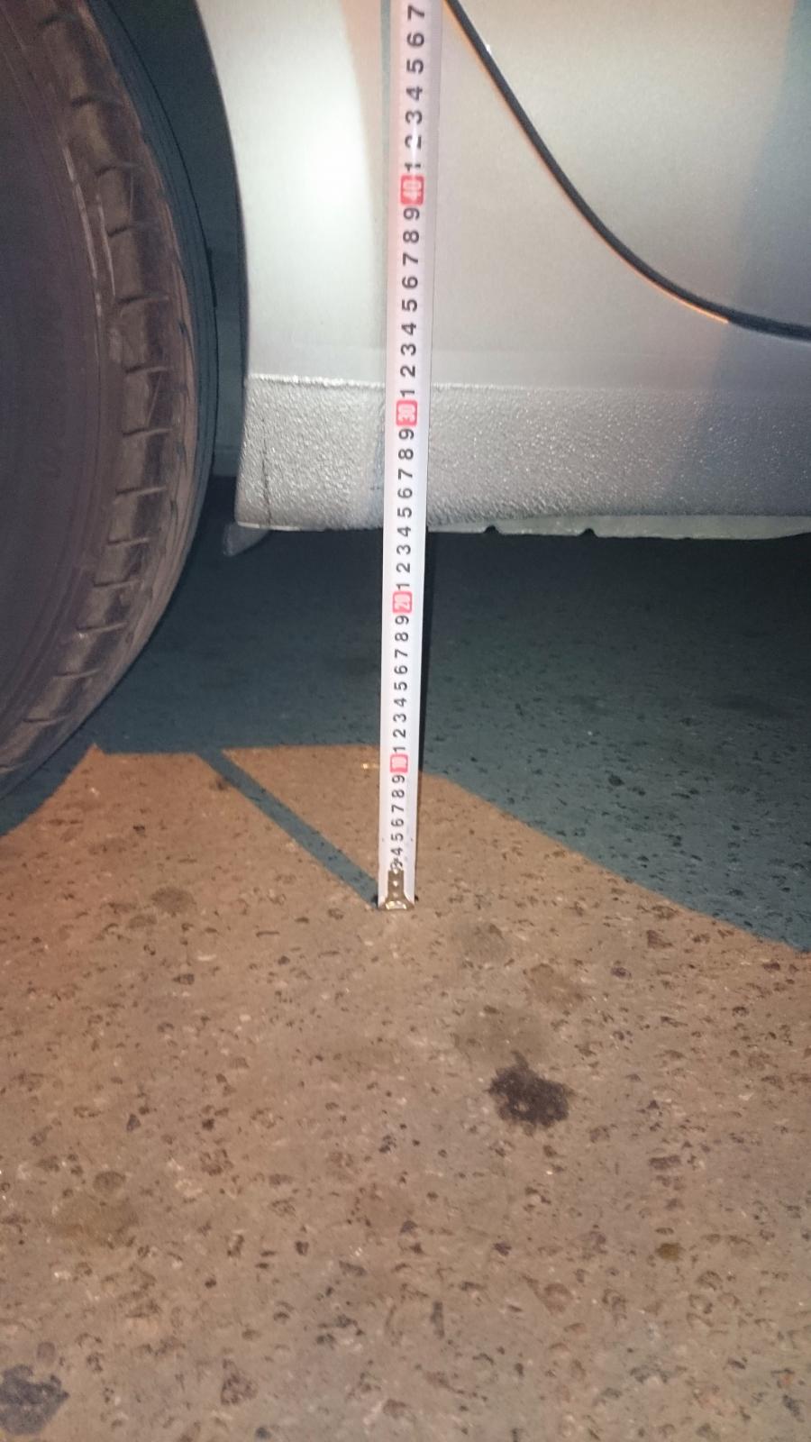

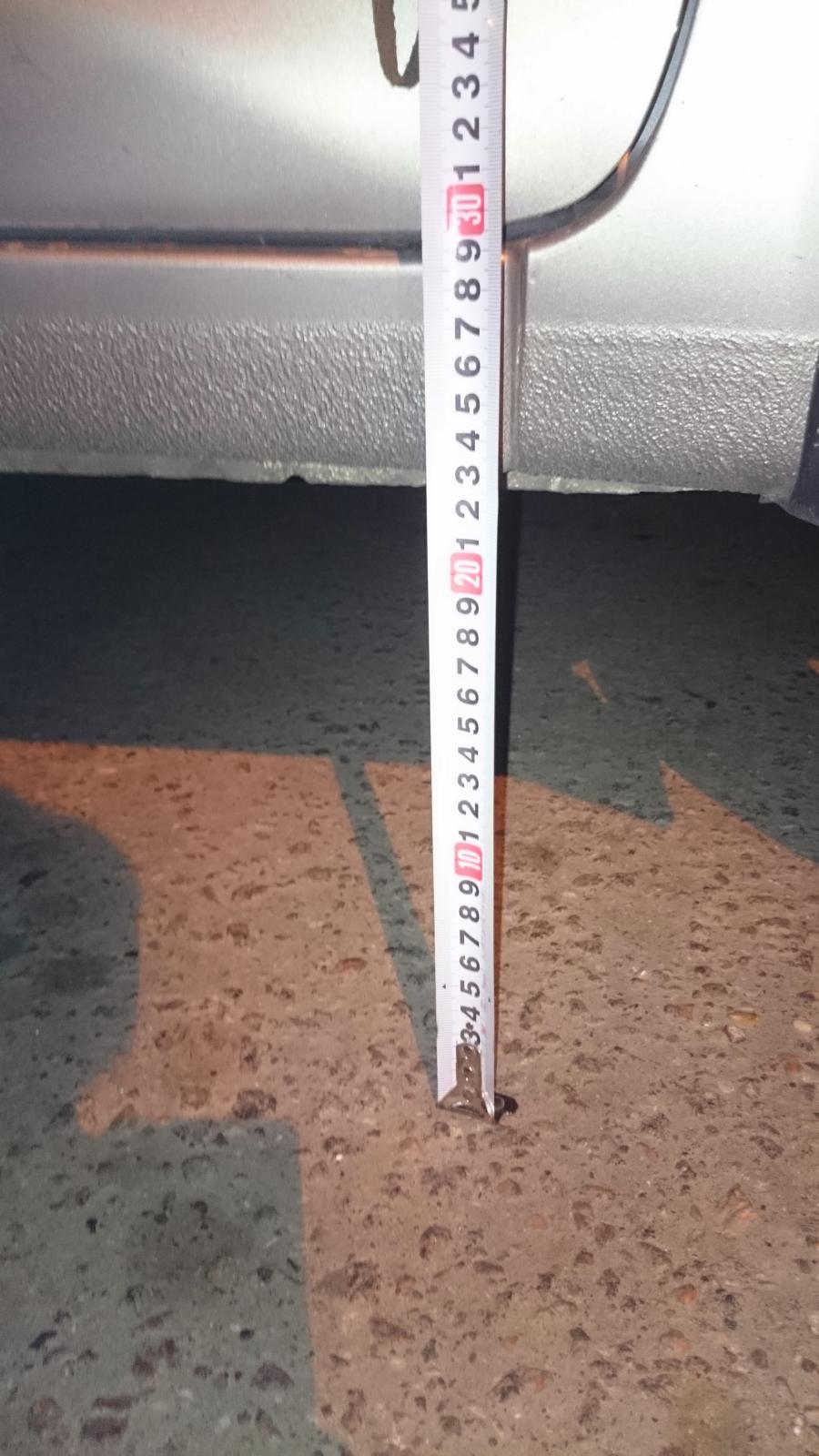

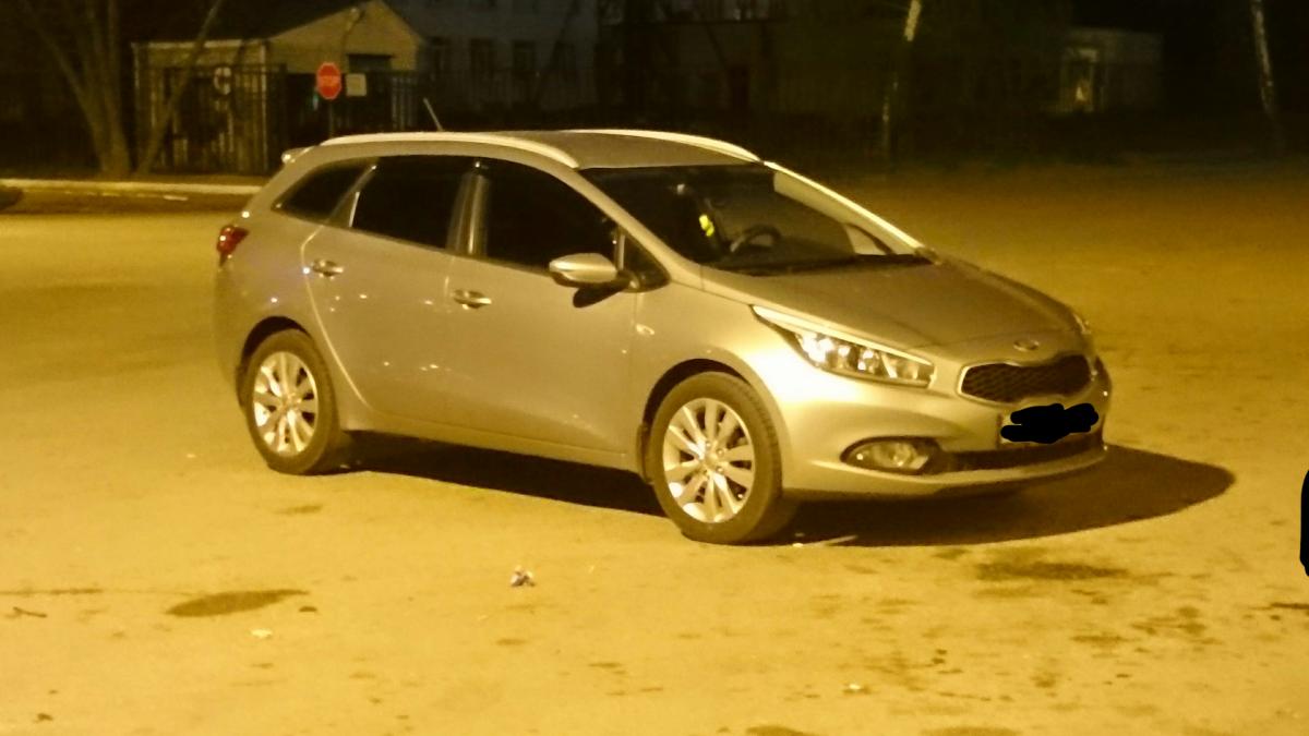

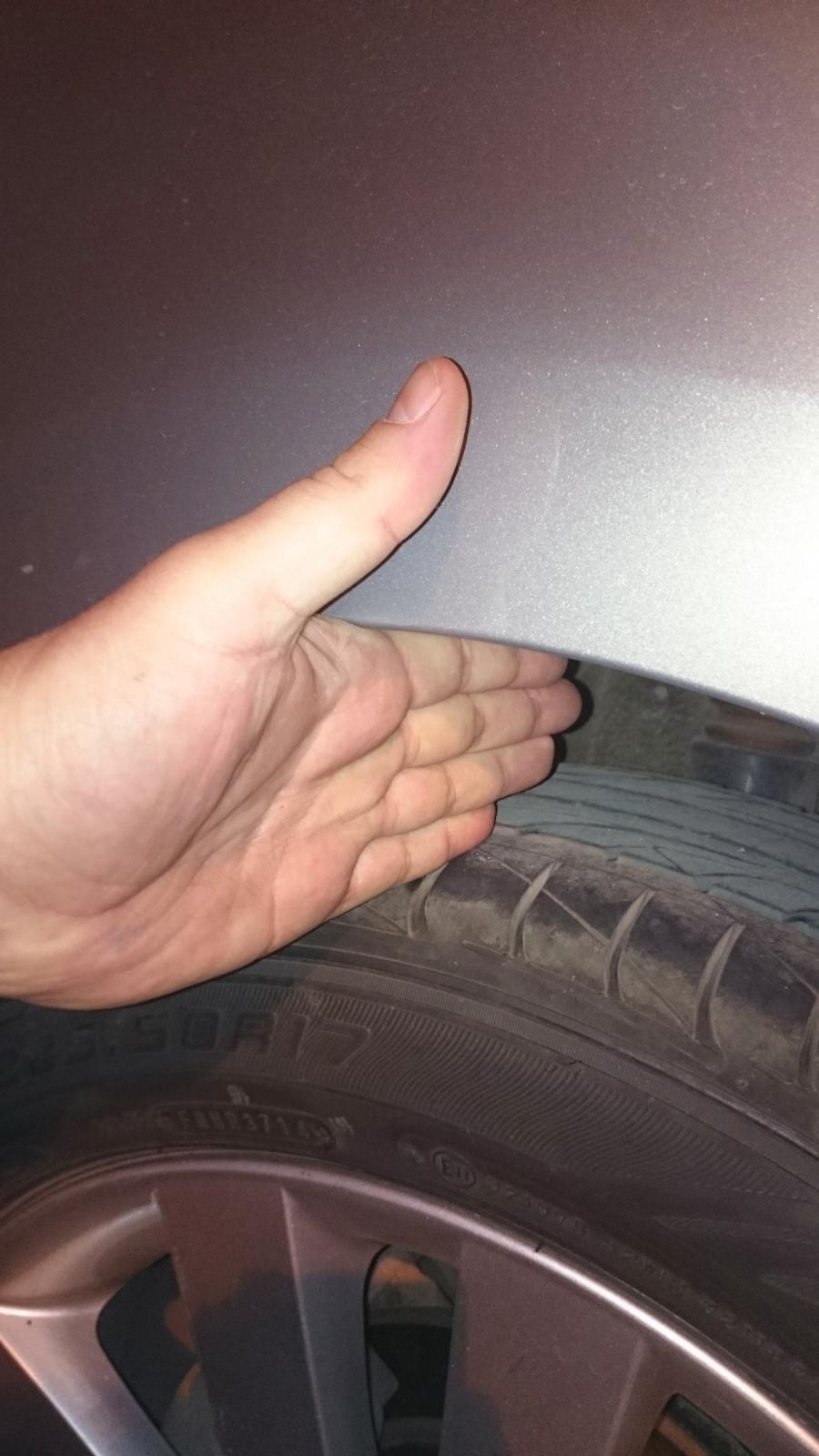

antistres Опубликовано 14 мая, 2015 Поделиться Опубликовано 14 мая, 2015 Прошу прощения , вот обещанные фото. 1. Общий план. 2. Расстояние от порга до земли спереди. 3. Расстояние от порога до земли сзади. 4. Расстояние от арки до колеса сзади. 4 Ссылка на комментарий Поделиться на другие сайты Поделиться
