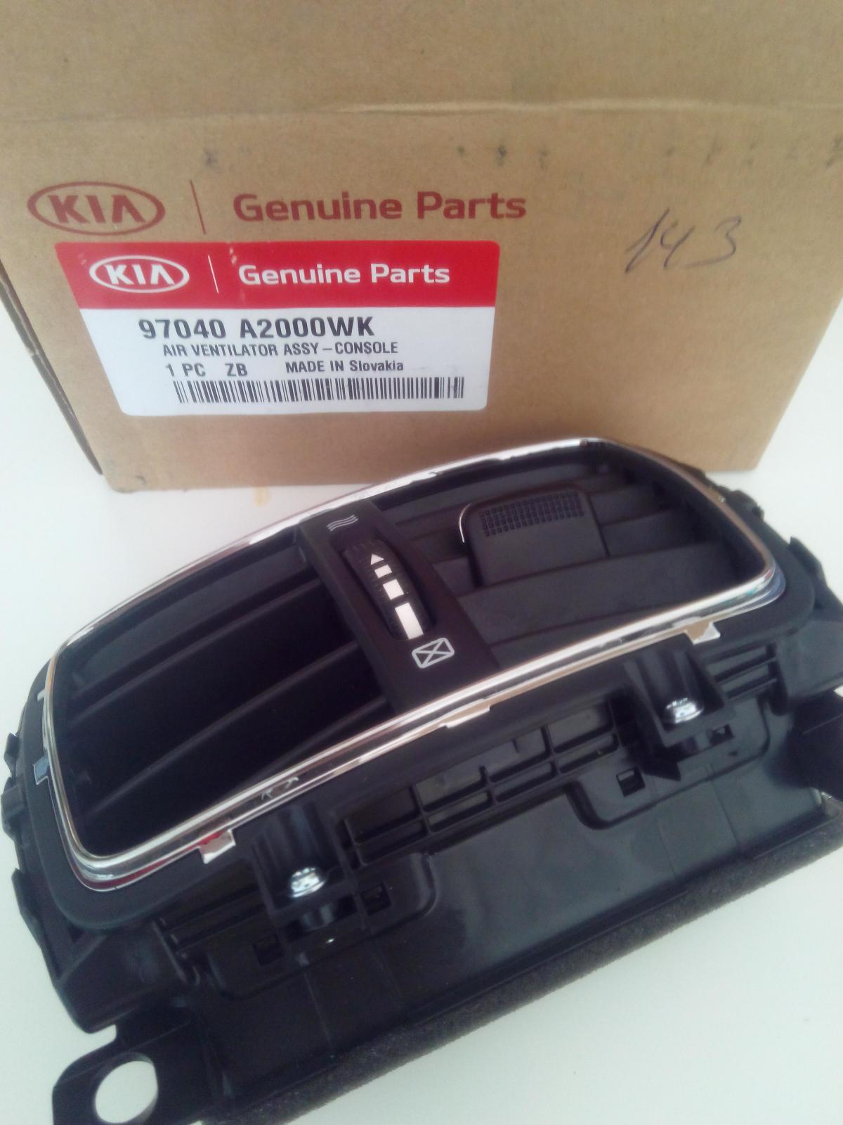

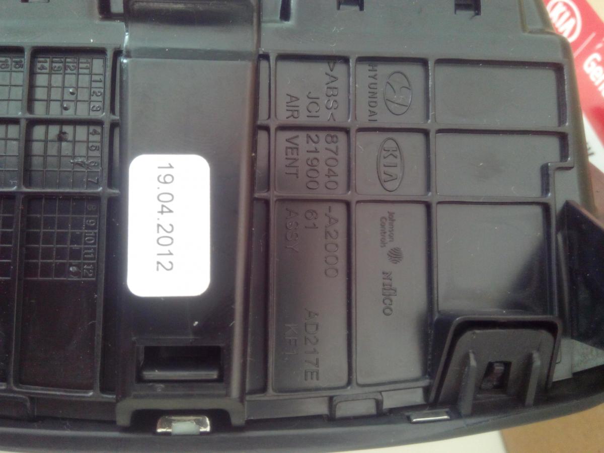

если кто сломал направляющую воздуховода к заднему дивану - меняется в сборе, артикул на фото(на фото уже замененная деталь, артикул на ней не понятный)
97040A2000WK - бьется на экзисте "Воздуховод центральной консоли салона"

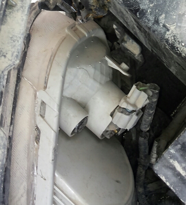

Подскажите, как найти соединительные клеммы  ( колодка жгута). Конкретнее нужны клеммы соединения противотуманной фары и ходовых огней. которые уже непосредственно в фаре подсоединяются.
не понял вас
Каталожники не встречал, но советую снять ответную фишку и пройтись по автомобильному рынку или авторазборам.
