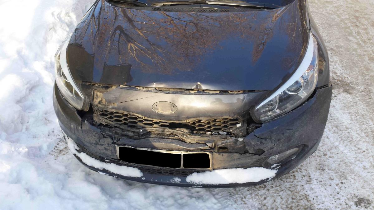

mixnsk Опубликовано 7 февраля, 2014 Поделиться Опубликовано 7 февраля, 2014 Вопрос такой необходимо восстановить бампер и фару левую. Бампер передний Hyundai/Kia, P/n:86511-A2000Фара Hyundai/Kia, P/n: 92101-A2060 - левая (пока не понятно с светодиодным дхо они или нет) Вот как раз и интересует от комплектации ComfortHYUNDAI-KIA 92101A2000 – Фара Вот эта наверное без светодиодных...Но ценник это просто ужас от 25 к.р.Решетка 86350A2000Нужны номера "Внутреннего пенопласта" в бампере не знаю как называется, и еще что там внутри может находиться не знаю.Еще интересует можно ли со старого бампера переставить нижнюю решетку радиатора, а также окантовки туманок и прочюю мелочевку.В общем и целом ситуация выглядит так Ссылка на комментарий Поделиться на другие сайты Поделиться

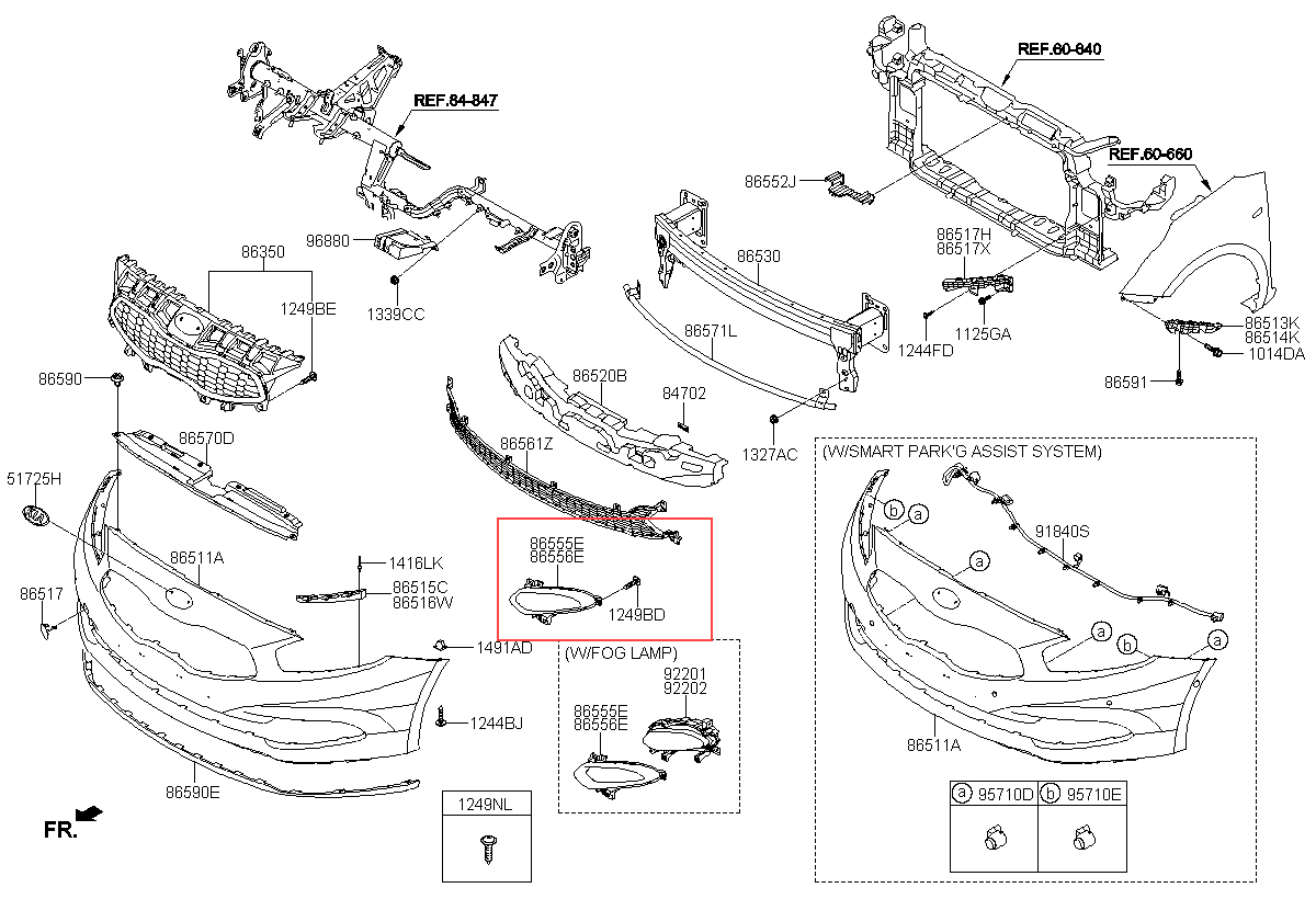

mixnsk Опубликовано 7 февраля, 2014 Поделиться Опубликовано 7 февраля, 2014 Вот есть картинка думаю поможет, подскажите как определить по ней номера. 1 Ссылка на комментарий Поделиться на другие сайты Поделиться
PosaD Опубликовано 7 февраля, 2014 Автор Поделиться Опубликовано 7 февраля, 2014 Ты сам от куда будешь? Если нижняя решетка и туманки не пострадали, то все переносится на новый бампер) Там все разбирается !!!Советую фару, решетку и бампер искать бу, например на avito.ru ... там их часто встретишь по низким ценам ... по крайней мере в МСК ...! Кстате, часто бывает, что бампера продают вместе с значком КИА абсорбером (пенопластовым усилителем) бампера. Сам абсорбер бампера - 86520A2000 - стоит новый от 2500 в автозапчастях. Ссылка на комментарий Поделиться на другие сайты Поделиться
mixnsk Опубликовано 8 февраля, 2014 Поделиться Опубликовано 8 февраля, 2014 Вот еще пару номеров...29134-A2000 Пыльник радиатора на exist он правый - у меня с левой стороны стоял29136-A2000 Защитный кожух радиатора левый - у меня справа стоял.думаю они просто одинаковые.86520-A2000 Абсорбер бампера это все верно, на нем номерок нашел. А вот этот A2865-70000 на предыдущем рисунке на детали обозначенной 86570D к сожалению нигде не пробивается.Так же есть номер 86351A2000 пробивается в google как решетка на экзисте или автодоке не пробивается. вопрос в чем отличие от 86350A2000 Ссылка на комментарий Поделиться на другие сайты Поделиться
