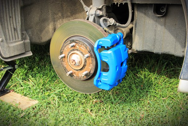

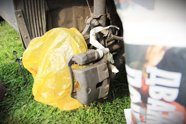

Кто-то считает это тюнингом, а кто-то колхозом. Я решил себе покрасить термостойкой краской. Главное сделать все правельно, разобрав суппорт и сняв колодки. Цвет выбрал синий. Фирма MOTTIP.

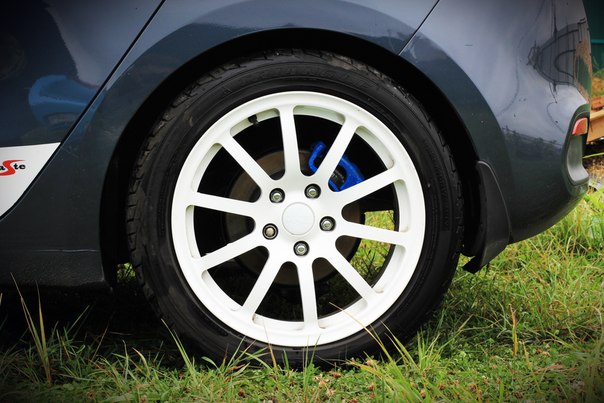

Интересен тот факт, что на задних суппартах у нас четко выбито клемо - TRW. Приятно, немцы.
http://photo.qip.ru/photo/rapo4ek/200653837/large/211220505.jpg
http://photo.qip.ru/photo/rapo4ek/200653837/large/211220506.jpg

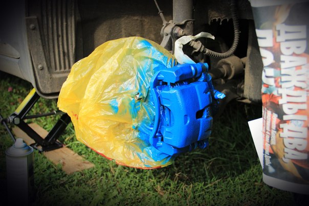

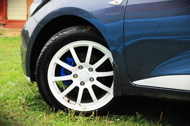

Начну с того что тоже давно хотел покрасить суппорта,начали обговаривать с Виталиком (PoSaD) какой цвет лучше и решили остановиться на таком же цвете ,так как подходит и к моей машине ,и мало кто делает в такой синий цвет)И он подарил мне балончик краски специальный для суппортов))))
Потом дождался пока поедем на дачу к нему отдохнуть ,и с самого утра мы отдыхали машинами)))))да ,да для нас это отдых=)

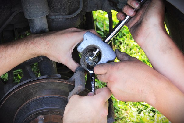

И покрасили )))Спасибо дружище за помощь и за отдых=)))Банька,Виски,Сигара - была отличная )))) У задних другой поршень по сравнению с передними. Чтобы его втащить обратно, нужно одновременно крутить и давить. Так как специального ключа для суппортов не было, то методом подбора подошел для этого ключ на “13”.Это важно)))
