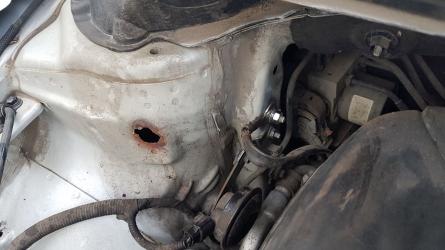

oscuro Опубликовано 1 октября, 2019 Поделиться Опубликовано 1 октября, 2019 Приветствую, коллеги, сегодня утром машина отказалась заводиться. Стартёр даже не включается (у меня бесключевой доступ).Всякие очевидные моменты типа отказавшего датчика педали тормоза и датчика положения рычага КПП проверил, тут всё чисто.Под капотом обнаружил следующую картину:К чему идёт этот провод? Это может быть причиной невключения стартёра?Кто-нибудь сталкивался с такой неприятностью? Ссылка на комментарий Поделиться на другие сайты Поделиться
Андрей59 Опубликовано 1 октября, 2019 Поделиться Опубликовано 1 октября, 2019 Да.Масса от кузова отгнила.Надо этот провод куда нибудь на кузов прикрутить.Над сигналом шпилька.Прикрути на неё. Ссылка на комментарий Поделиться на другие сайты Поделиться
oscuro Опубликовано 2 октября, 2019 Автор Поделиться Опубликовано 2 октября, 2019 Да.Масса от кузова отгнила.Надо этот провод куда нибудь на кузов прикрутить.Над сигналом шпилька.Прикрути на неё. Да, так и есть! Купил провода для прикуривания, дал массу прямо с аккумулятора на этот отгнивший провод и мотор завёлся. Спасибо! Буду пробовать на шпильку этот провод приколхозить. Ссылка на комментарий Поделиться на другие сайты Поделиться
oscuro Опубликовано 3 октября, 2019 Автор Поделиться Опубликовано 3 октября, 2019 Так и сделал. :22: Ссылка на комментарий Поделиться на другие сайты Поделиться
