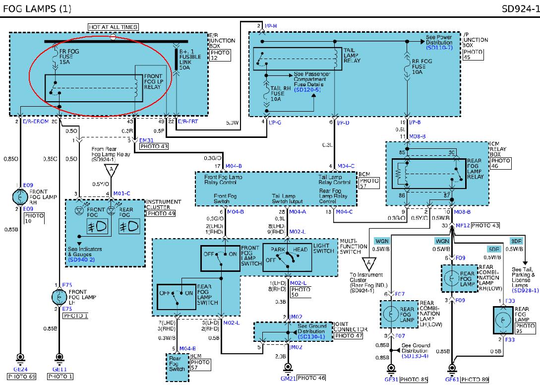

Алексей Архипов Опубликовано 27 июля, 2018 Поделиться Опубликовано 27 июля, 2018 Ребят привет. Не работают ПТФ. Значок на приборке загорается при включении но фары не горят. Прозвонил провода все работают. лампочки новые. Что может быть ? Предохранители? Реле? Ссылка на комментарий Поделиться на другие сайты Поделиться
Cheldon Опубликовано 27 июля, 2018 Поделиться Опубликовано 27 июля, 2018 Что может быть ? Предохранители? Реле?За ПТФ отвечает, расположенный в блоке в моторном отсеке, крайний слева предохранитель на 60A (нарисован аккумулятор и цифра 2). Если он "умер", то не должны гореть правый дальний и ближний свет.Кроме того, на схеме видно, что еще есть предохранитель 15А (ИМХО в салонном блоке со стороны водителя) и реле.Скорее всего "умер" предохранитель на 15А. 1 Ссылка на комментарий Поделиться на другие сайты Поделиться
