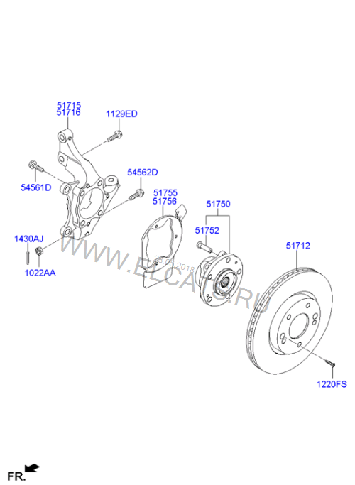

MetaJIJIypr Опубликовано 23 мая, 2018 Поделиться Опубликовано 23 мая, 2018 Зашумел передний левый подшипник ступицы (номер 51750 на схеме). Посмотрел - нашел схему сборки поворотного кулака, ступица меняется в сборе, цены приемлимые.Кто - нибудь делал сам замену, по схеме вроде ерунда. Пробег 99400, гарантии нет. Ссылка на комментарий Поделиться на другие сайты Поделиться
Instalytor Опубликовано 26 мая, 2018 Поделиться Опубликовано 26 мая, 2018 Кто - нибудь делал сам замену, по схеме вроде ерунда.Я менял, только не на Сиде. Сложного действительно ничего нет.Сначала открутишь ступичную гайку (нужен помощник, чтобы на тормоз нажимал), поддомкратишь, снимешь колесо, снимешь суппорт, снимешь тормозной диск и тогда доберешься до снятия ступицы. После замены ступицы в сборе с подшипником, соберешь все в обратном порядке. Ссылка на комментарий Поделиться на другие сайты Поделиться
DimOFF Опубликовано 28 мая, 2018 Поделиться Опубликовано 28 мая, 2018 Привет. Позавчера закончил менять правую ступицу. Делала все по книжке. Так то не сложно. Только после откручивания всех болтов ступица выходить отказалась из своего посадочного места, прикипела. Пришлось закручивать болты на 3-4 оборота и бить по ним небольшой кувалдой, брызгать вд-40, покрутить чуть болты туда-сюда и снова бить, ждать пока вд подействует и по новой, постучал, побрызгал, подождал. А и кстати там два болтика держат тормозной диск, один открутился легко, другой только ударной отверткой (сосед по гаражу помог). Вот так-то. Ссылка на комментарий Поделиться на другие сайты Поделиться
