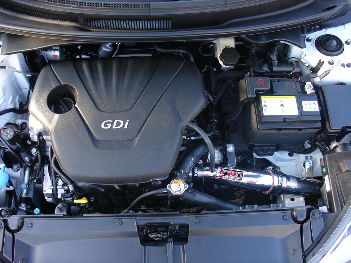

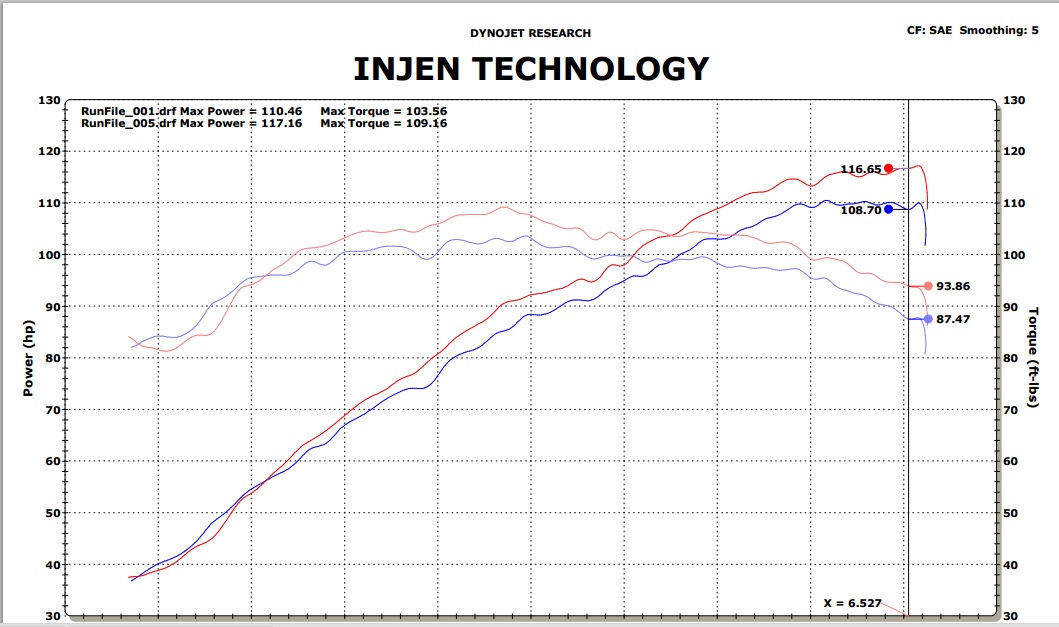

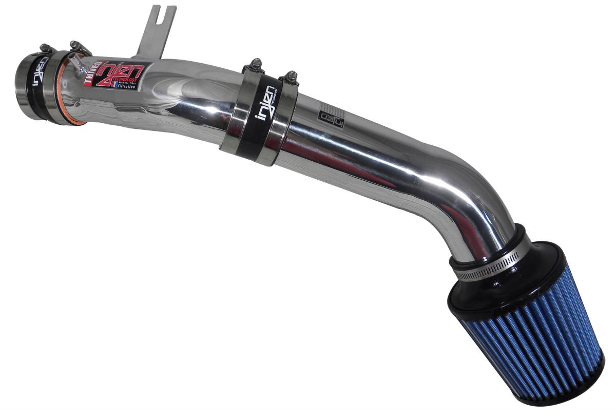

Олег_Ф Опубликовано 29 сентября, 2015 Поделиться Опубликовано 29 сентября, 2015 Почитал тут намедни Drive2, парень на турбовом CEED GT заморочился с системой холодного впуска. Немного подумав над темой уже имеющейся штатной системы, стоит оно того или нет. Подключился к диагностической колодке блютуз адаптером увидел что он показывает температуру на впуске. В общем был немного огорчен температуру во время движения редко опускалась ниже 40 градусов, при том что на улице 20 градусов. Подсмотрев контору начал "шерстить" сайт производителя INJEN, естественно для наших "нищебродских телег" ничего не нашел, зато нашел холодный впуск для VELOSTeRA мотор в принципе идентичный нашему отличие лишь в системе впрыска топлива. Так вот подкапотное пространство идентичное, что говорит об обратной совместимости. Сама идея расположения фильтра внизу в крыле мне одновременно и нравиться и нет, с одной стороны это забор всегда холодного воздуха, в летний период это очень правит ситуацию, зимой же система в принципе не требуется да и подогретый воздух зимой скорее плюс чем минус. Основной же минус это то, что дороги шампунем у нас моют не часто (да и моют ли) и соответственно вся пыль и грязь в непосредственной близости от земли будет наша, да и опасность глубоких луж, а они у меня тут встречаются, куда серьезнее. Подумал подумал и решил, холодному впуску быть, но при условии что сделаю некий короб в крыле, формовой из стеклоткани и эпоксидки с подводом от штат забора холодного воздуха. Кстати в этой теме меня опередил мой товарищ, с моей подсказки, на kia cerato koup 2.0, правда с коробом он еще не заморачивался, так тестовый вариант. Так вот температура на впуске во время движения!! действительно резко уменьшилась до 23-25 градусов при уличной 18-20, после остановки температура ползет все к тем же 40ка градусам, про прирост ничего внятно сказать не смог ссылаясь на лысую резину. Понятно что покупать за бугром кусок трубы за 800 долларов это верх "мажорства))" решил сотворить своё, сейчас все находится на стадии доставки, особенности построения системы холодного впуска очень хорошо описал на драйве некто Barik CZ, в разделе тюнинг, есть некоторые нюансы которые нужно учитывать при установке "куска трубы" с нулевиком на конце. Как я вижу есть два варианта первый поедет хуже штата, второй поедет лучше штата, это в будущем опишу стоит ли оно того. 1 Ссылка на комментарий Поделиться на другие сайты Поделиться
