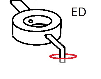

Вопрос выяснял в связи с установкой тормозов от Санта Фе  Классик.
Для себя понял так:
Отличие тормозных шлангов ED от JD будет в форме носика крепления со стороны суппорта. У ED  будет штырек загнутый в сторону суппорта, с ответным отверстием в самом суппорте.
У JD носик крепления будет прямой и фиксироваться будет в U-образном пазе отлитом на суппорте.
Шланги не взаимозаменяемые.
