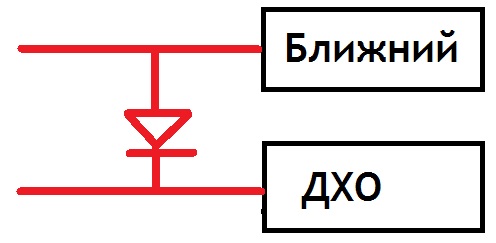

Voltik Опубликовано 3 января, 2016 Поделиться Опубликовано 3 января, 2016 Что бы ДХО продолжали гореть при включенном ближнем, нужно соединить "+" от ближнего с "+" от ДХО через диод.Вариантов реализации столько же сколько и фантазии... Начиная от соединения проводов перед колодками фар\дхо, заканчивая вставками в блоке предохранителей с возможностью демонтажа по настроению... Ссылка на комментарий Поделиться на другие сайты Поделиться
Vad9 Опубликовано 4 января, 2016 Автор Поделиться Опубликовано 4 января, 2016 Что бы ДХО продолжали гореть при включенном ближнем, нужно соединить "+" от ближнего с "+" от ДХО через диод.Вариантов реализации столько же сколько и фантазии... Начиная от соединения проводов перед колодками фар\дхо, заканчивая вставками в блоке предохранителей с возможностью демонтажа по настроению...спасибо, ход мысли понятен Ссылка на комментарий Поделиться на другие сайты Поделиться
