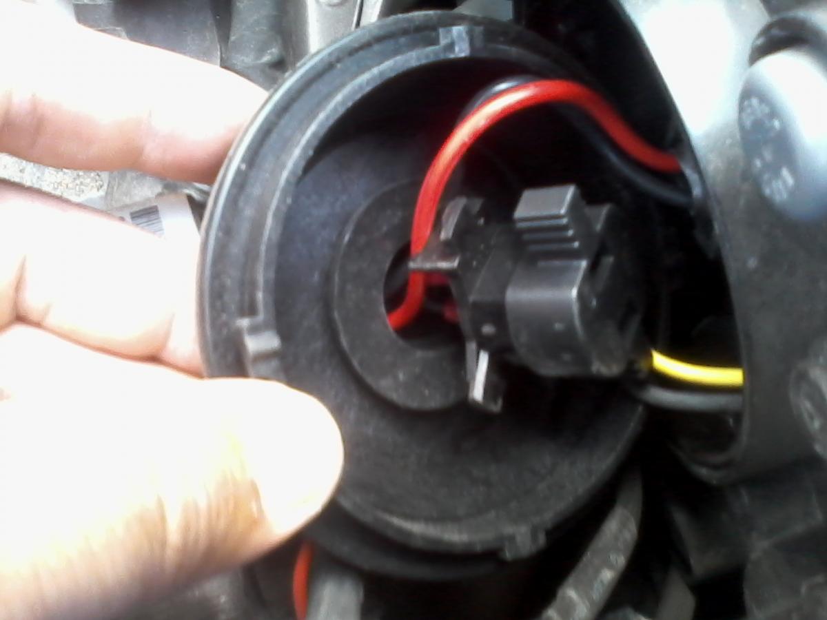

ветас77 Опубликовано 27 августа, 2015 Поделиться Опубликовано 27 августа, 2015 открой крышку в фаре и посмотрим к чему подключены провода ксенона. Обычно провода от блока ксенона подключаюстя в родной патрон, если он есть- ты его увидишь. А если провода подключили напрямую, и замотали изолентой (либо термоусадка), то уже хуже... придётся патрон покупать.сюдя по твоему фото, это не родной патрон, а колхозный Переходник. Ссылка на комментарий Поделиться на другие сайты Поделиться
Виталий Ребров Опубликовано 28 августа, 2015 Автор Поделиться Опубликовано 28 августа, 2015 на переходнике колхозном Мобис написано, как он колхозный то?провода замотаны скотчем...открой крышку в фаре и посмотрим к чему подключены провода ксенона. Обычно провода от блока ксенона подключаюстя в родной патрон, если он есть- ты его увидишь. А если провода подключили напрямую, и замотали изолентой (либо термоусадка), то уже хуже... придётся патрон покупать.сюдя по твоему фото, это не родной патрон, а колхозный Переходник.IMG_20150827_063512.jpg А что на твоем вото, я вообще плохо понимаю что это...(( Ссылка на комментарий Поделиться на другие сайты Поделиться

ветас77 Опубликовано 28 августа, 2015 Поделиться Опубликовано 28 августа, 2015 А что не понятного? это родной патрон под Н7, а вот то что у тебя -- не понять )) лучше смотреть вживую. Приедешь на встречу- тебе покажут. Ссылка на комментарий Поделиться на другие сайты Поделиться
