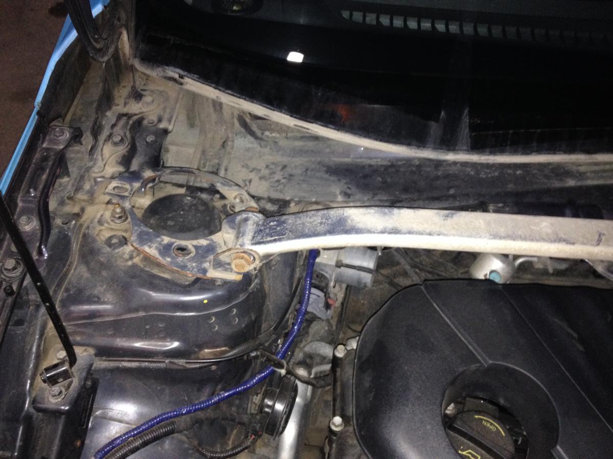

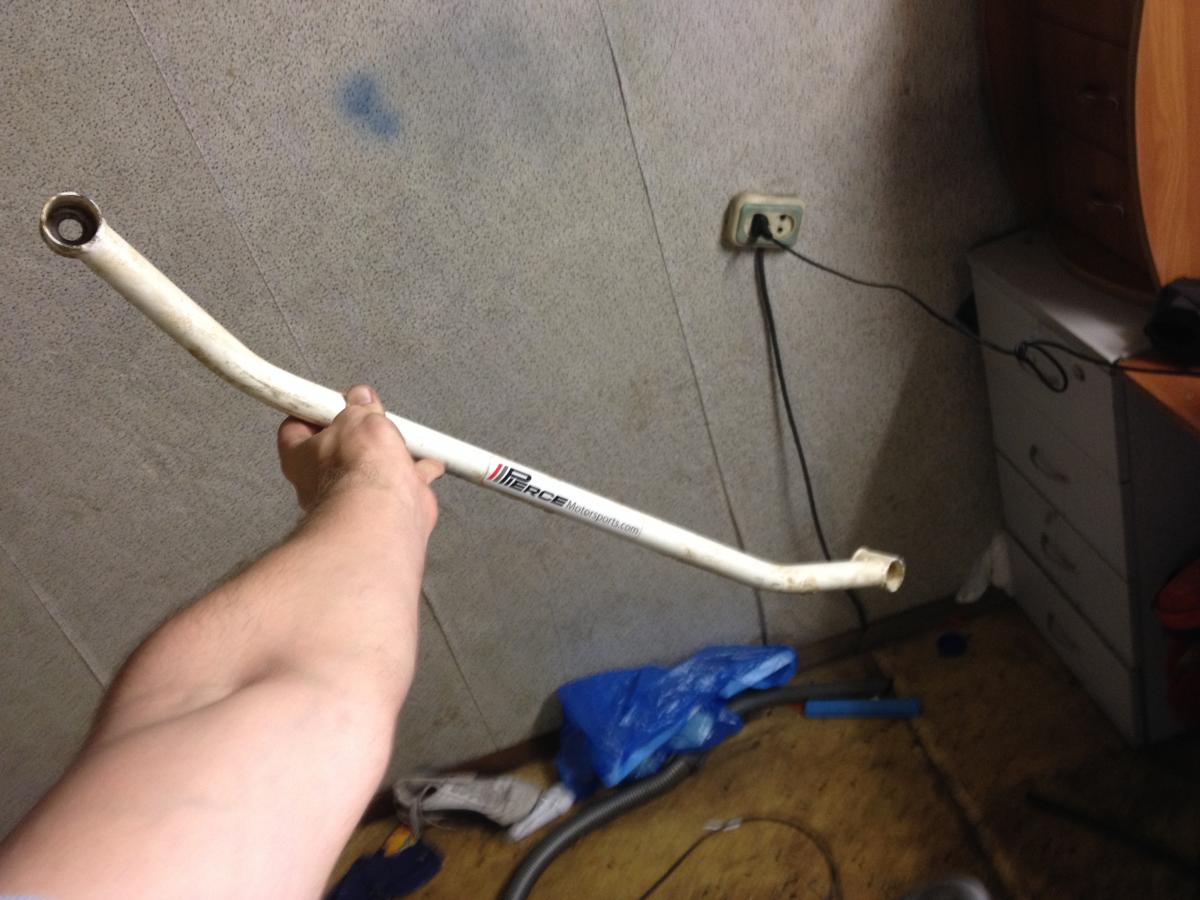

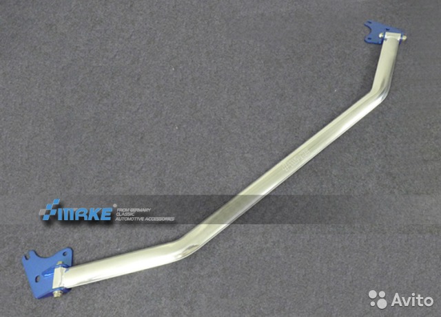

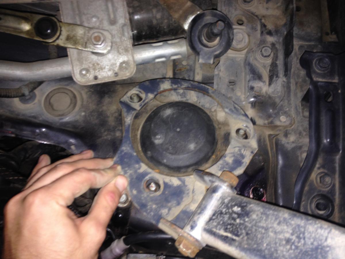

PosaD Опубликовано 2 июля, 2015 Поделиться Опубликовано 2 июля, 2015 Всем привет. Думаю уже кто-то, как и я искал распорку стоек или растяжку кузова на наши авто ceed jd. Я раньше думал, что подходят от hyundai veloster, но ...Вчера встретился с парнишкой у которого veloster. Он снял свою распорку стоек от фирмы MotorSport. Сняли жабру и начали мерить .... Сама распорка по длине нам подходит, но не совпадает по отверстиям. На фотографии видно, что если чуть повернуть, то отверстия совпадут ... Детальный осмотр подвески, нам дал понять, что скорее всего у нас перед одинаковый. Так же, понял, что нам подойдут распорки только с дугообразной штангой, чтобы не уродовать "жабру" (как на фото ниже) ... Взял у него померить нижнюю распорку на перед. Как будет время попробую поставить. Потом отпишусь. Ни кто не думал делать custom распорку? 2 Ссылка на комментарий Поделиться на другие сайты Поделиться
