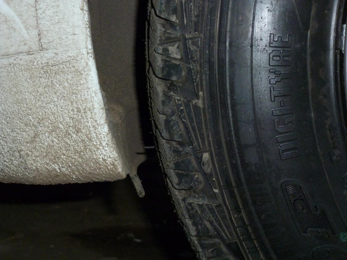

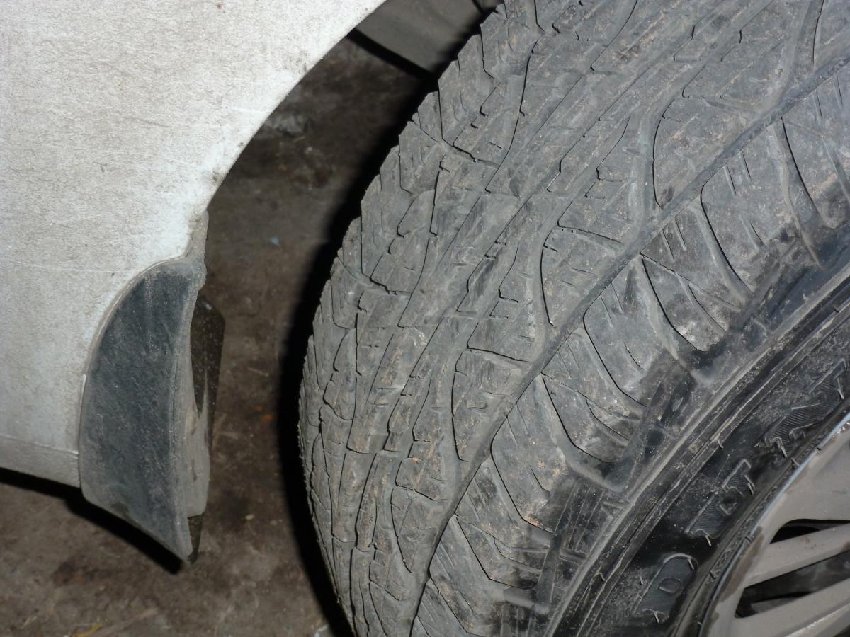

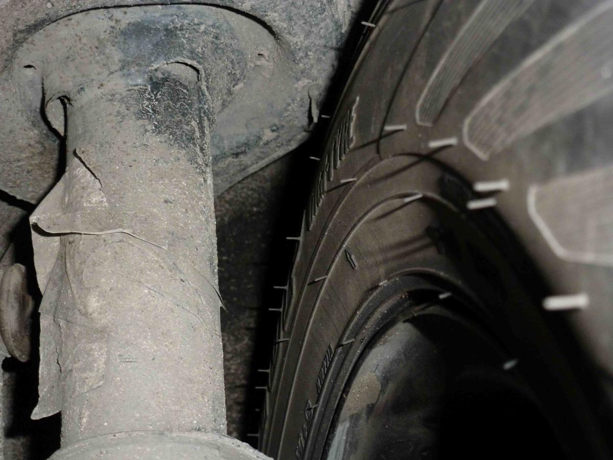

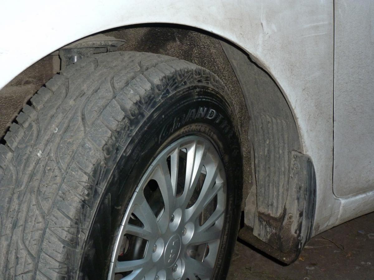

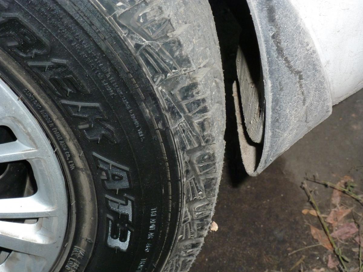

Продолжаю фотоотчет, обули Dunlop Grandtrek AT3 205/70/15. Не чиркает. На одном из фото видно зазор до стойки и до чашки. Поставили K&N'овский нулевик - машина пошла гораздо легче даже на таких здоровых тапках. Загнали на сход/развал. Перед практически не изменился (всё в зеленой зоне). Но пришла беда откуда не ждали -- на жопе не выводится развал - при сходе до упора развал уходит в дикие плюсы. Завтра снимем сходные тяги, выпилм по 8 мм и нержавейкой заварим. О результатах сообщу. (Жена по прежнему в восторге, хотя на новых тапках трогалась по началу весьма тупее, но нулевик здОрово помог). Иридий ещё не ставили (хотя вторую неделю в бгажнике катается) -- руки не доходят.

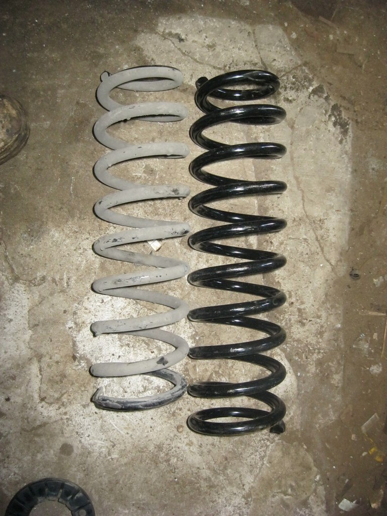

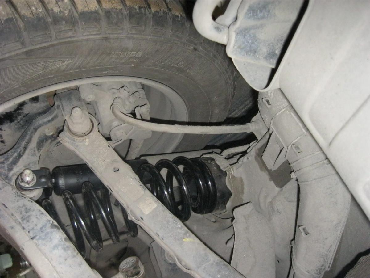

Вот для сравнения родная задняя пружина и "адаптированная" от Хонды Прелюд. У прелюда и пруток толще, и длиннее она (как встала см на др. фото) -- не могу сказать, что вот прям жестче стало, но то, что нет валкости в поворотах -- это факт. Просто когда я поднимал мерина 202-го 1,8 чисто проставками - <нехорошее слово> болтало как г-но в проруби. "Адаптация" прелюдовской пружины заключалась в отболгаривании расплющенного участка и подгона его в заход родных пружин.
получатся ты победил сидовскую болячку с пробоем задней подвески... ибо у меня, если трое сзади сели, мало мальская кочка отдается хорошим ударом в пятую точку. хотя вибростенд показывает норму.
можешь скинуть партномер пружин с хонды, на будущее.

В понедельник на работу выйду - погляжу по записям. Пока со сходом/развалом сзади борюсь. Уродовать родной задний рычаг за 9 тыр пара -- земноводное душит. Решил пока заказать 4 сайленблока от этих рычагов самых дешевых CTR'ок; на работе валяется кусок кругляка Ф50 20ХН3А - из него выточу под сайленты обоймы и из проката, приварю сам рычаг, сперва из арматуры, чтоб поймать правильную конфигурацию, потом обварю прямоугольной трубой (благо аргон на работе есть ESAB'овский, посажу на нержавейку 08Х18Н10Т). Намедни жена на ней ездила на кладбище с 3 пассажирами по буеракам - сказала, что дискомфорта никакого.
KYB RD2369. Но если отрезать только плоскую часть у них, то на <нехорошее слово> достаточно родных проставок  - иначе пляски со сходом-развалом гарантированы.

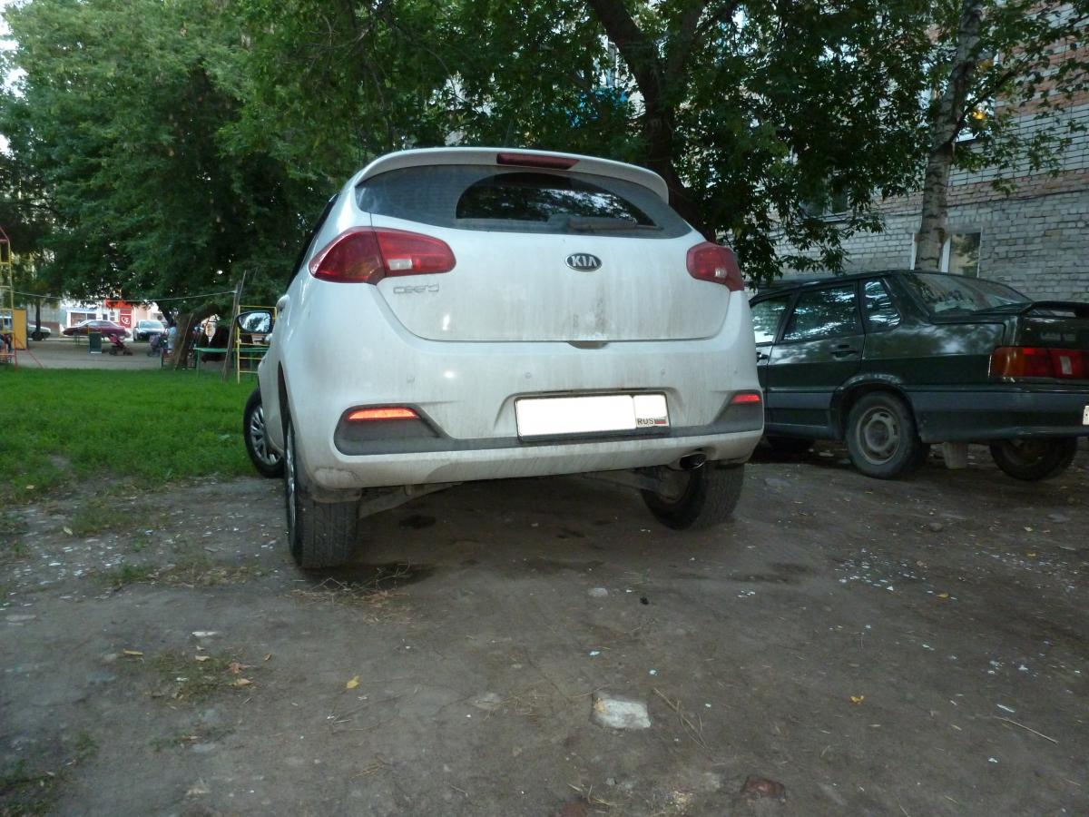

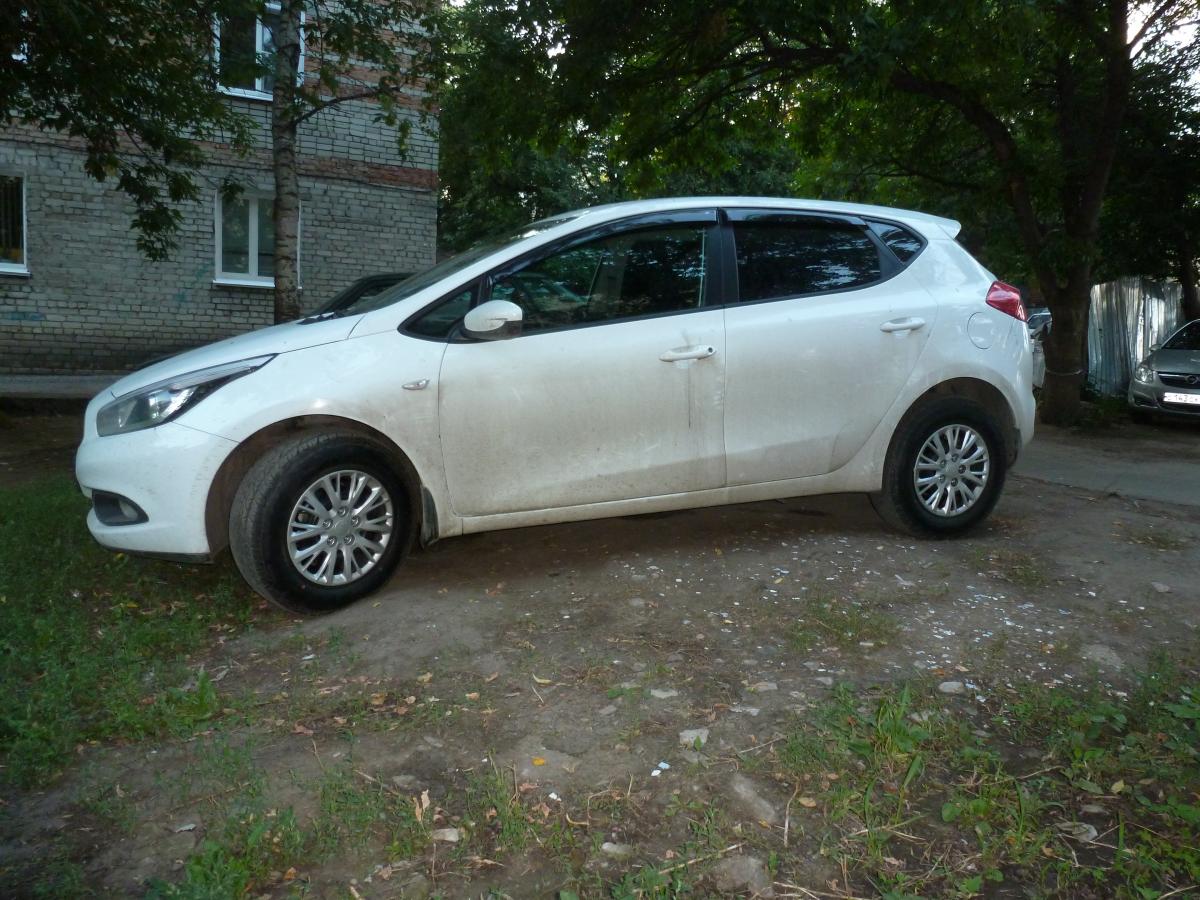

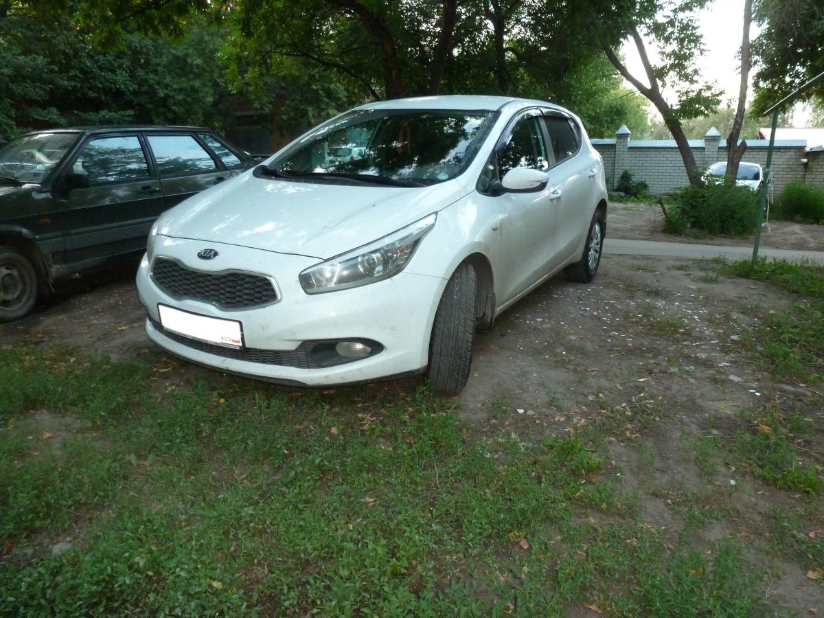

Поставил проставки - перед 2 см, <нехорошее слово> 3см. Заказывал в Москве. Результат на фото, Резина зимняя 205/60 r16. С переходом на эту резину, разгон стал более вялым. Расход увеличился на 05-07 литра.
на сколько подрос?
<нехорошее слово> от земли до арки 71 см, перед 70,5 см. Да для города многовато,для периодических поездок на дачу и природу нормально.
ksr,
Измерь, пожалуйста, перед и <нехорошее слово> от арки до центра колеса.
Может 7.1 см и 7.05 см?
А вообще выглядит не очень, но все чаще и меня посещает мысль сделать что-нибудь подобное...
