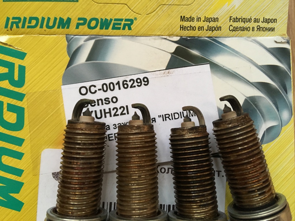

santabeavis Опубликовано 23 марта, 2018 Поделиться Опубликовано 23 марта, 2018 Давно пора было эту тему вывести отдельно от других обсуждений. Собрал все в едино. ► Технические характеристики:Длина резьбы: 26,5Резьба: M12Ширина зева гаечного ключа: 16Зазор: 0.9 ~ 1,0 мм (0,0354 ~ 0,0394 дюйма)....можно Добавить Denso IXUH22I(Линейка "IRIDIUM POWER") отличие от Iridium Tough - нет платинового напыления.По поводу совместимости уточнял в ООО "Денсо Рус",так же про отличия можно найти в каталоге DENSOПривет. А такие себе уже установил?У меня такие стоят. 80 тыс. Полет нормальный.Update: заменил на 83 тыс. На электродах заметна эрозия. Хотя заметных изменений в работе двигателя не было. Ссылка на комментарий Поделиться на другие сайты Поделиться
