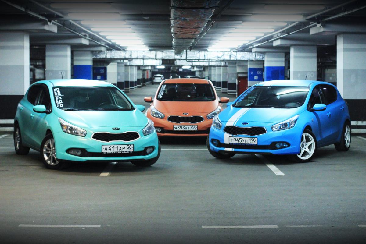

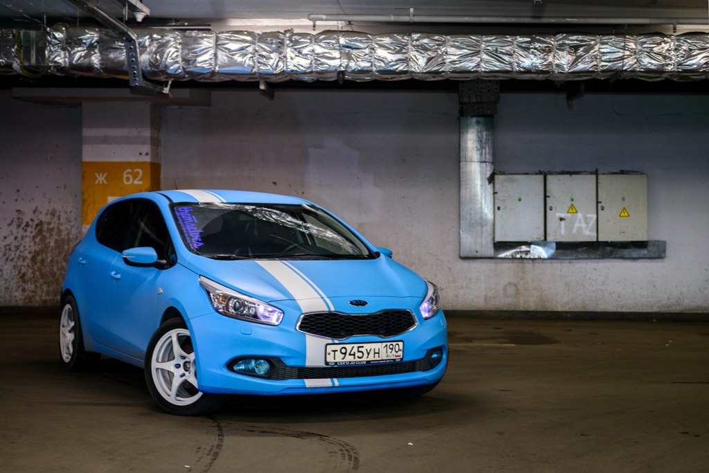

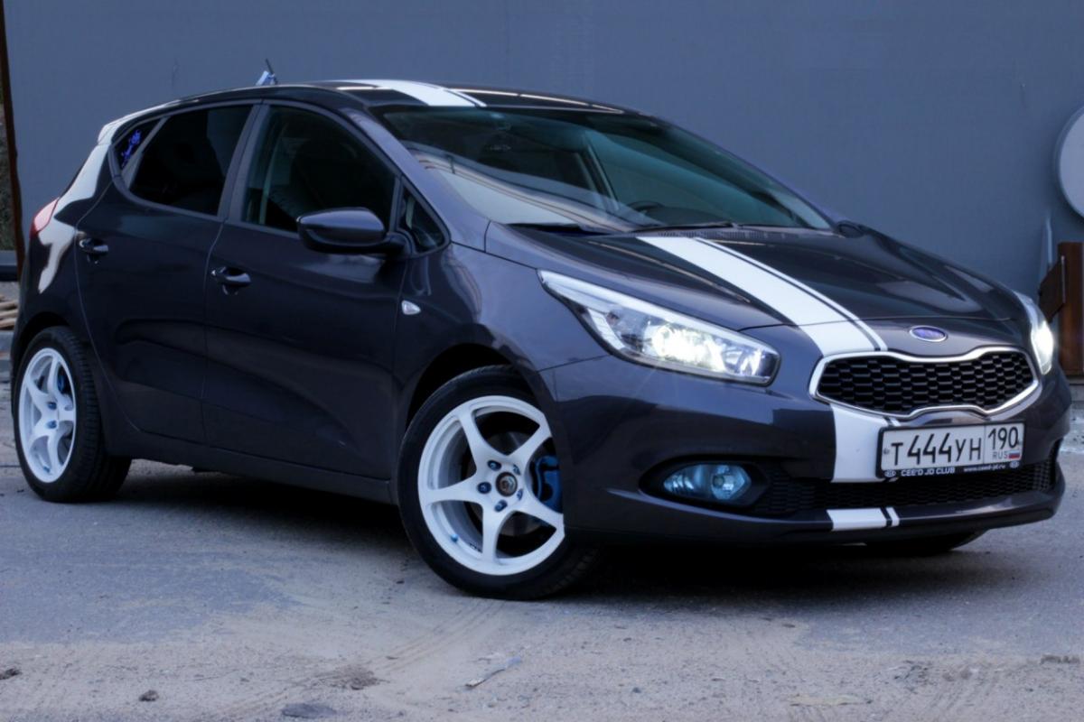

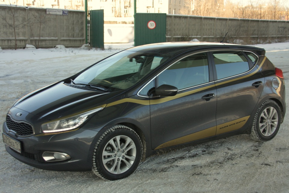

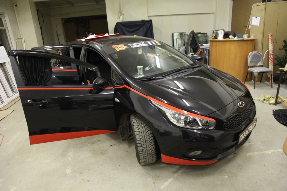

PosaD Опубликовано 23 декабря, 2012 Поделиться Опубликовано 23 декабря, 2012 Примеры винилизации наших kia cee'd 1 Ссылка на комментарий Поделиться на другие сайты Поделиться

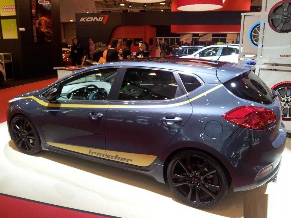

pavelii Опубликовано 13 января, 2013 Поделиться Опубликовано 13 января, 2013 А мне понравились желтые полоски на синей машинке из темы выше. По весне надо будет такие сделать жене на машинку (у нее черная) Ссылка на комментарий Поделиться на другие сайты Поделиться
ias81 Опубликовано 13 января, 2013 Поделиться Опубликовано 13 января, 2013 Мне тоже понравились желтые полоски... Ссылка на комментарий Поделиться на другие сайты Поделиться
PosaD Опубликовано 13 января, 2013 Автор Поделиться Опубликовано 13 января, 2013 Я себе хочу белые ... и возможно по центру авто ... одна широкая и одна тоненькая =) Думаю с белой ковкой смотреться супер будет =) Ссылка на комментарий Поделиться на другие сайты Поделиться

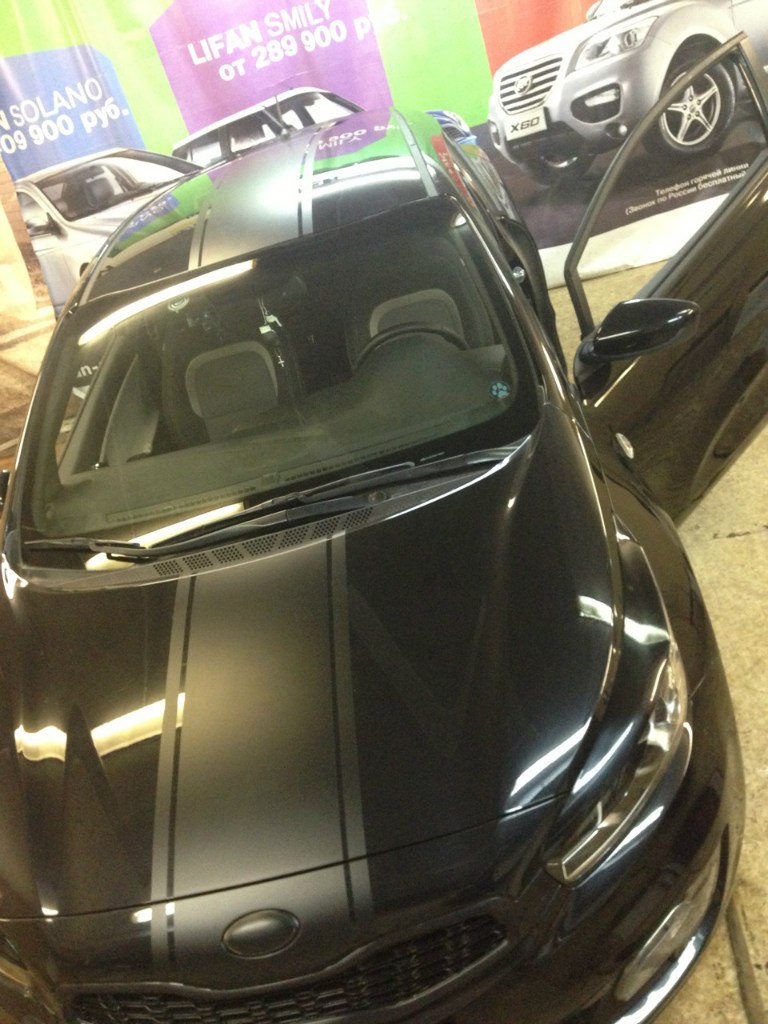

Ventura Опубликовано 24 января, 2013 Поделиться Опубликовано 24 января, 2013 я буду делать такие же как на выставке только белые! Ссылка на комментарий Поделиться на другие сайты Поделиться
PosaD Опубликовано 24 января, 2013 Автор Поделиться Опубликовано 24 января, 2013 Диман ... я тоже думал об этом. :) Я еще думал вариант внизу дверей, белые полосы и полоски по центру кузова переднего ... от бампера до спойлера! Руки чешутся блин. Весну бы скорей ... Люблю делать все своими руками, а не в студиях. Ссылка на комментарий Поделиться на другие сайты Поделиться
pavelii Опубликовано 25 января, 2013 Поделиться Опубликовано 25 января, 2013 Да, супер! Я так же хочу, только не пойму с черным кузовом белые будут лучше или желтые сочетатся. Может серебристые. Вообщем надо примерять. Ссылка на комментарий Поделиться на другие сайты Поделиться
