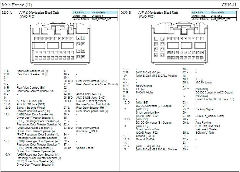

где взять распиновку от магнитолы с навигацией?
  • 5 месяцев спустя...
в схемах посмотреть, на свой год
вот для ШГУ MY2017 Premium
контакты там, кстати, гораздо тоньше, чем были в предыдущих годах на разъемах Cxx (2-рядных) - примерно 1.1 мм в ширину снаружи (пин еще тоньше) и около 15 мм в длину
