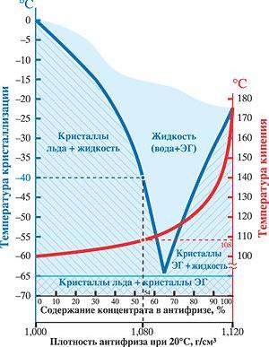

Cheldon Опубликовано 14 декабря, 2015 Поделиться Опубликовано 14 декабря, 2015 ...уровень в расширительном бачке при эксплуатации автомобиля вообще не изменяется: ни на прогретом двигателе, ни на холодном.Этого не должно быть. На полностью прогретом двигателе уровень ОЖ поднимается на 3-4 см. Возможно в системе изначально была воздушная пробка. Правда пробка на литр маловероятна, да и температура обогрева салона была бы недостаточной. В твоем случае дальше доливать воду нельзя. Я бы (после долива 1л воды) теперь начал доливать не разведенный концентрат антифриза требуемого цвета. Так же нужно (за сущие копейки) измерить плотность уже получившейся ОЖ на любой приличной СТО и только потом делать выводы что доливать: воду или концентрат. Плотность при 20 гр.С д.б. 1.066 - 1.070. Это обеспечит "зимовку" до -35 гр.С. Таки же утром на холодную можно снять пробку радиатора и убедиться, что уровень ОЖ находится в месте начала расширения горловины. Если ниже, то долейте разбавленный 50/50 концентрат.P.S. Практически на всех своих новых корейцах в течение первого года эксплуатации я доливал 300-500 гр разведенного антифриза. На расширительный бачок посередине между Min и Max я приклеиваю кусок изоленты и контролирую по нему уровень холодной ОЖ. После нормального прогрева, уровень ОЖ обычно поднимается до метки Мах. Зимой уровень холодной ОЖ по понятным причинам несколько ниже, чем летом. И если он не меняется, то доливать ничего не надо. Летом уровень примет свое нормальное значение.P.P.S. Если после прогрева уровень в бачке не меняется, то возможны проблемы с термостатом, которые легко выявляются отсутствием прогрева нижнего патрубка радиатора. 1 Ссылка на комментарий Поделиться на другие сайты Поделиться
