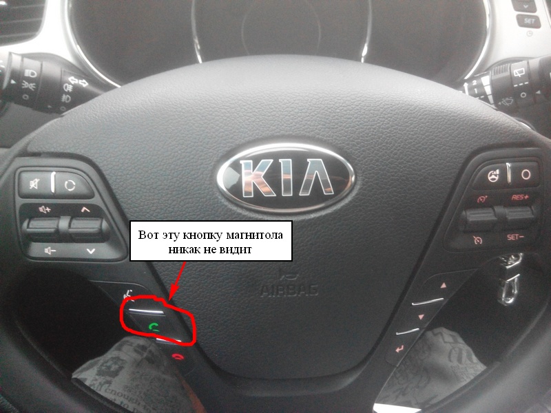

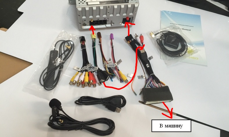

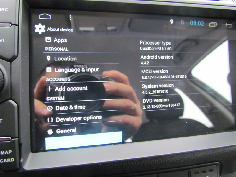

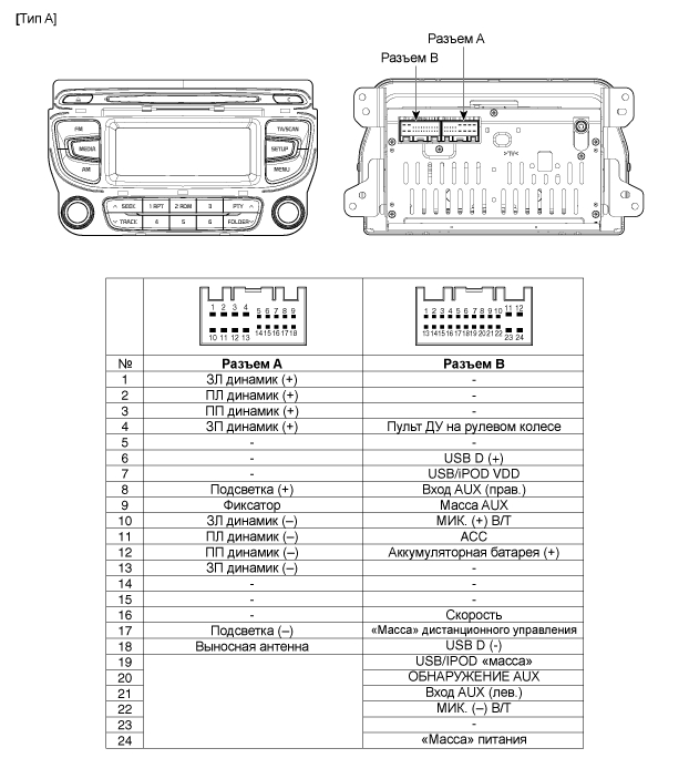

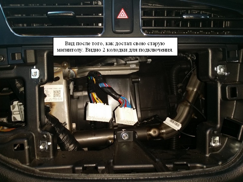

  1. Пришла позавчера балалайка из китая. Заказывал здесь. Предварительно изучил кучу инфы про нее. Заказывал 4-х ядерную Allwiner R16 Cortex A9, 1 Гб оперативки, 16 Гб основной, экран разрешением 1024*600. В итоге ее и получил же. По приходу сразу же взялся за установку. Но не так все просто получилось. Поэтому обращаюсь к коллективному мозгу форума на просьбу о помощи. 1. При подключении к магнитоле на задней панели USB флешки на прямую - магнитола ее видит. Если соединить провода USB для подключения нижнего USB, то магнитола флешку уже не видит. 2. Зеленая кнопка на руле на прописывается в магнитоле. Все остальные кнопки прописались, а при попытке прописывания зеленой кнопки поднятия трубки - магнитола ее не видит. Для решения этих вопросов сделал пару фоток и нашел в интернете пару схем. Может быть кто-нибудь поможет? Заранее спасибо.
